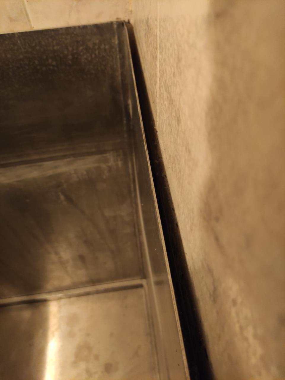

Meine Schwiegereltern sind mit folgendem Problem an mich herangetreten:
2025/20251121552351.jpg
Sie haben ein Tauchbecken aus Edelstahl, das nicht besonders gut eingepasst ist und hinten einen ziemlich breiten Spalt zur Wand hat (ca 15mm). Bisher haben sie (und der Installateur) da immer wieder Unmengen Silikon reingespritzt, um die Fuge so halbwegs dicht zu bekommen. Nachdem allerdings die ganze Rückwand von diesem Becken frei steht, ist da einiges an Bewegung im Spiel, wenn das Becken befüllt und entleert wird.
Ich überlege, ob man den Spalt nicht zuerst mit einer festen Masse ausfüllen sollte, um die Bewegung mal zu unterbinden. Und dann die Fuge irgendwie sauber abdichten. Hat jemand eine gute Idee?
21.11.2025  (#1)
Einen Edelstahlwinkel zur Auflage an die Wand Schrauben, so dass der Beckenrand aufliegt. Zwischen beiden Blechen Silikon rein und an der Wand eine saubere Fuge
  •  christoph1703
21.11.2025  (#2)
Das klingt nach einer Idee, muss mal schauen was der Hornbach an Edelstahl hat. Danke!
22.11.2025  (#3)
Ich würde vorm Silikon sogar noch ein kompriband in die Fuge stopfen.
  •  MPP33
22.11.2025  (#4)
Fliesenleger stopfen da PE Schaumschnur dahinter damit man nicht kiloweise teures Silikon versenken muss.
Bei Bewegung würd ich aber vorher schauen wie ich das zueinander stabilisieren kann, sonst gehts immer wieder auf.
  •  christoph1703
23.11.2025  (#5)
MPP33 schrieb: Bei Bewegung würd ich aber vorher schauen wie ich das zueinander stabilisieren kann, sonst gehts immer wieder auf.
Fliesenkleber oder sowas dahinterschmieren wäre mir eingefallen. Macht das Sinn?
23.11.2025  (#6)
Dahinter was schmieren und Kombriband hilft halt der Bewegung des Beckens gar nix.
Schiene drunter zum fixieren, Silikon ziehen und fertig.
29.11.2025  (#7)
nAbend,
und den Spalt mit Magermörtel auffüllen, professionell abdichten und zusilikonieren wär nix?
  •  christoph1703
30.11.2025  (#8)
kraweuschuasta schrieb:
nAbend,
Genau, an sowas hätte ich ursprünglich gedacht. Nur wie dichtet man professionell zwischen Niro, Mörtel und Fliesen ab?
Aktueller Plan ist, wie von @Akani beschrieben, einen Winkel in den Spalt einpassen und an die Wand schrauben. Dann allerdings den Winkel direkt mit dem Becken verschweißen - damit ist die potenzielle Bewegungsfuge auf jeden Fall fixiert.
