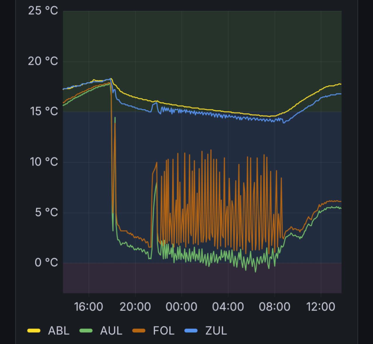

Hallo 👋
Meine KWL KWL [Kontrollierte Wohnraumlüftung] (Maico WS320 mit Standard-WT) hat gerade ihre erste kalte Nacht erlebt und da ist mir dieses Verhalten aufgefallen:
2025/20251119792601.png
Das Gerät hat am späteren Abend zu takten begonnen und heute in der Früh wieder auf Dauerbetrieb umgeschaltet. Liegt das an der Temperatur? Versucht sie da, den WT eisfrei zu halten? Sollte ich ein Vorheizregister einbauen?

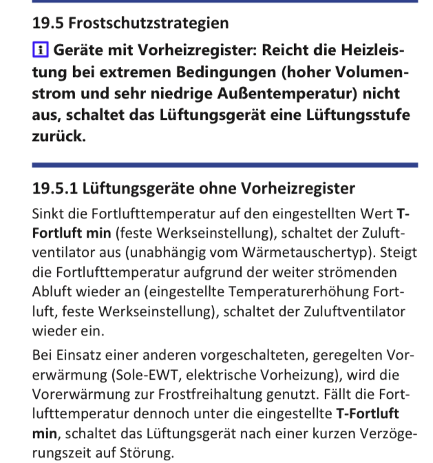

Hast du einen Bypass und bist noch im Sommermodus?
Oder es ist die Frostschutzstrategie. Was sagt die Drehzahl der Zuluft in dieser Zeit?

Bypass hab ich, der ist zu. Wenn der offen wäre, müssten ZUL und FOL die Plätze tauschen, das hab ich im Sommer gut beobachten können.
Frostschutz muss es dann wohl sein, danke!

christoph1703 schrieb: Frostschutz muss es dann wohl sein, danke!
Aber dann erzeugt mir die Kiste einen Unterdruck im Haus, oder?
Schau dir den Volumenstrom der Lüfter für den Zeitraum an. Dann siehst du, ob du im Abluftbetrieb warst. Ja das erzeugt einen Unterdruck. An sich ist das nicht schlimm. Wir haben es an der Haustür gemerkt.

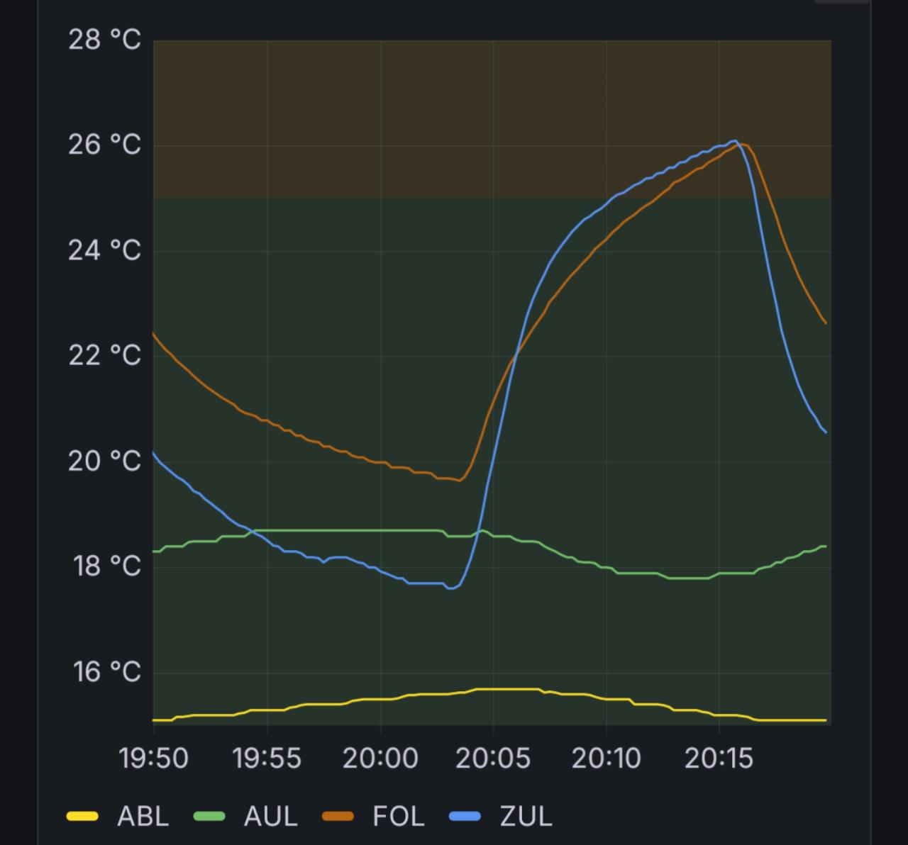

19.12.2025  (#7)
Melmar schrieb:
Taktende KWL KWL [Kontrollierte Wohnraumlüftung] gibts auch?
Ja, offensichtlich, jetzt sogar richtig.
2025/20251219641713.png
Schaut so aus, als ob sie die Lüfter mit Vollgas als Heizung verwendet. Aber können die echt so viel Abwärme produzieren? Die laufen da mit 2900/min für eine Viertelstunde aber da wird ja auch einiges an Luft bewegt. Kommt mir komisch vor, dass da im Gerät ohne Heizung 26°C warme Luft produziert wird. Und warum wird die Außenluft warm? 🤔
  •  christoph1703
19.12.2025  (#8)
Ok, mir ist die Lösung gerade selber eingefallen. Ich hab vor ein paar Tagen für einen BDT die Rohre außen dichtgemacht und dann vergessen 🤦
