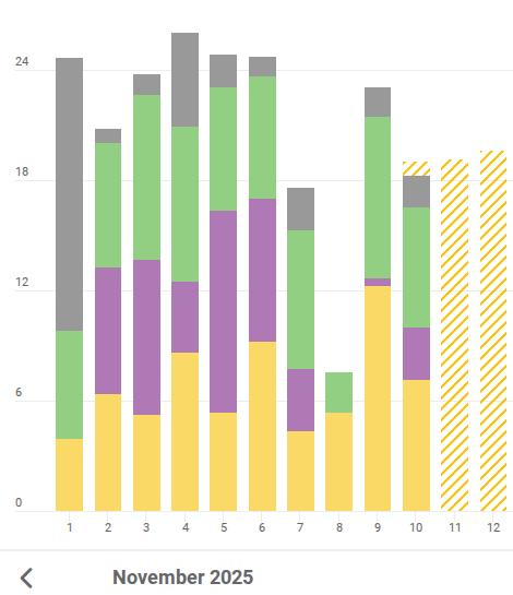

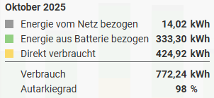

Im Schnitt 20kWh/Tag im November.
2 E-Autos.
ElectroPVNoob schrieb:
OÖ muss ja echt vernebelt sein, für 24kWp nicht berauschend.
Ja leider.. zentrales OÖ ist ein einziges Nebelloch.
Reduktion Netzbezug geht halt am Besten mit Akku.
2024, nur PV:
2025/20251110981256.png
2025, mit Akku:
2025/20251110202629.png
  •  El_aurare
