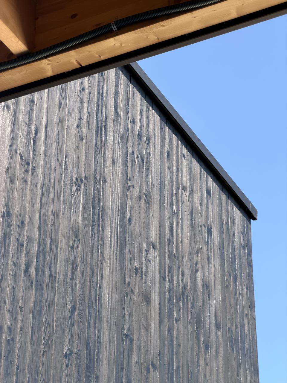

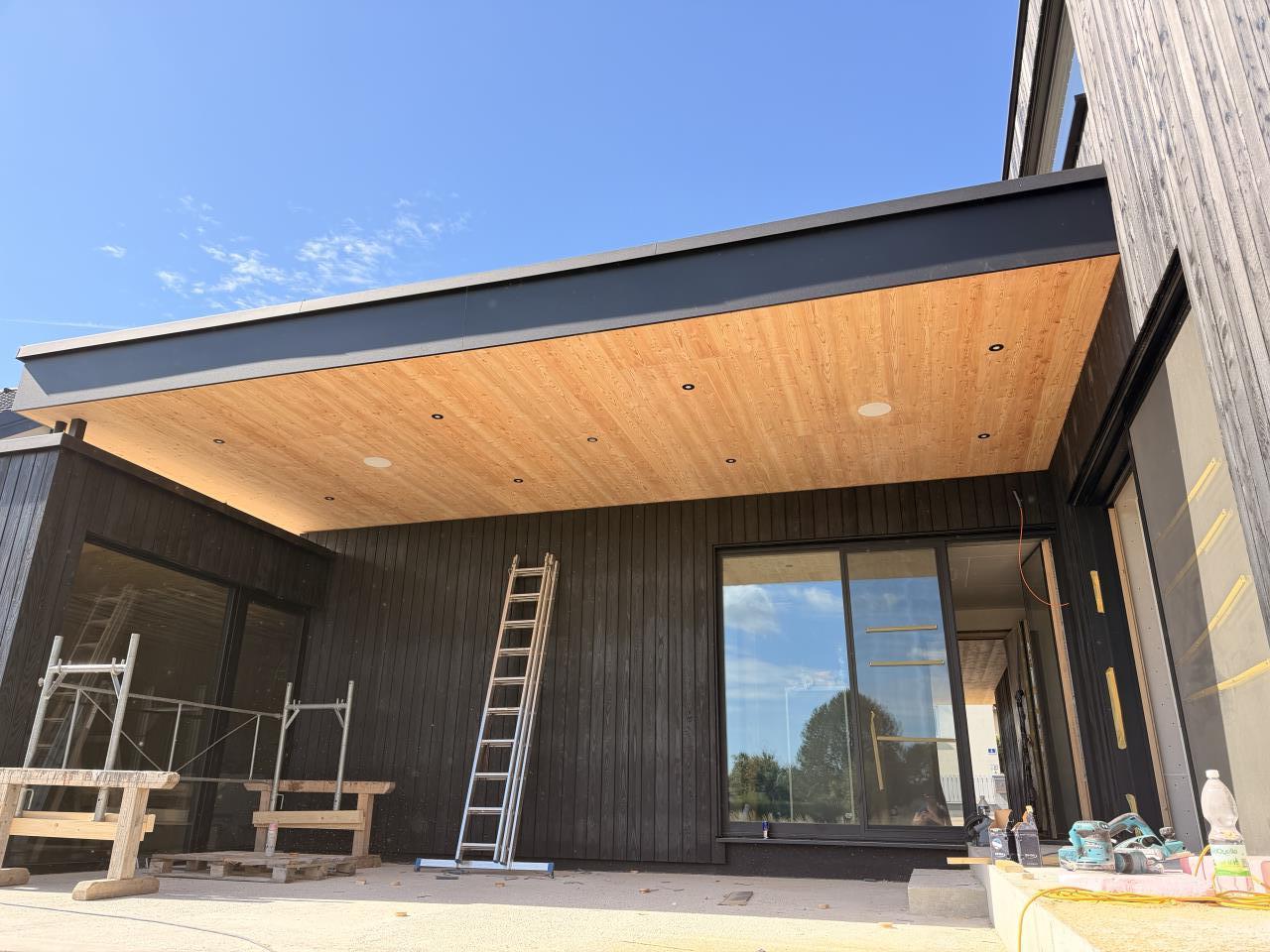

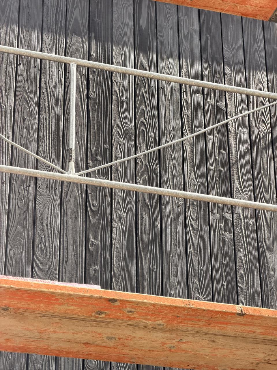

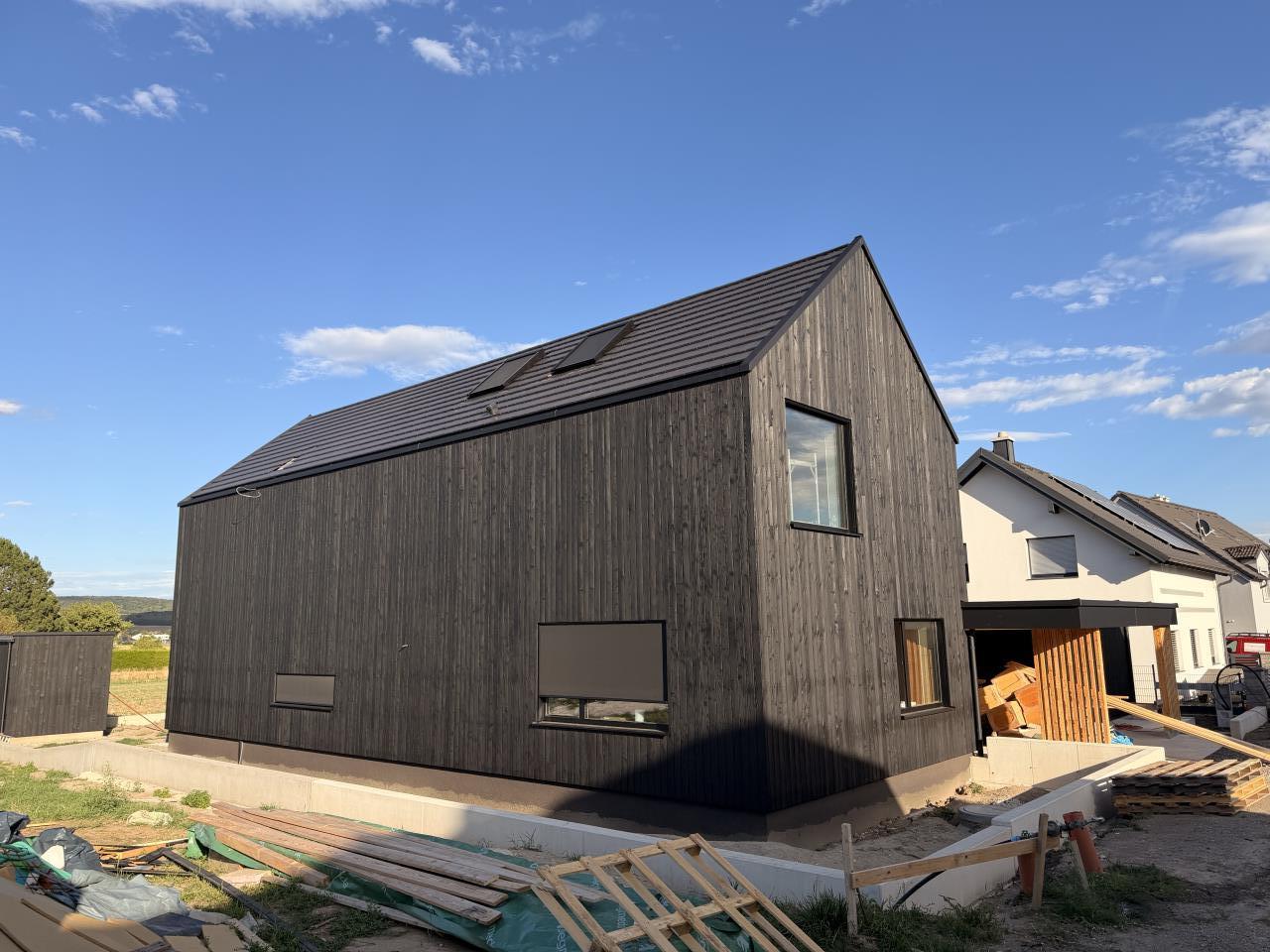

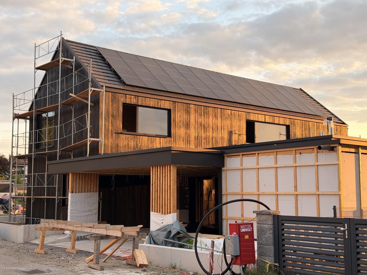

Wir haben lang hin und herüberlegt, von natur, über vergraut, und sind aber dann letzten Endes bei Yakisugi gelandet - Lärche schwarz, einmal gebürstet, geschlossene Fassade (Stulpschalung nennt sich das glaub ich) und eher breite Bretter. Momentan sind ja eher schmale, offene Fassadenlatten offen oder unterschiedlich Breite, aber das war uns dann zu "modisch". Die breite, geschlossene Schalung war für uns am ruhigsten und zeitlosesten.
Das ganze im Kombination mit hellen Untersichten an Carport und Terrassenüberdachung (Lärche natur Dreischichtplatten) gefällt uns ausgesprochen gut, aber es ist natürlich nicht jedermanns Sache.
Wir haben das Yakisugi Holz letzten Endes in Litauen bestellt, und haben glaub ich 39 oder 40 Euro pro qm netto bezahlt, das war allerdings eine sehr große Menge (wir haben extrem viel Fassadenfläche und haben gemeinsam mit einem zweiten Projekt bestellt und verhandelt). Abgesehen vom Preis (in Österreich wars knapp das Doppelte) war auch der Kontakt (Reaktionsfreudigkeit, Hilfsbereitschaft, Motiviertheit) in Litauen viel größer als in Österreich - wir hatten das Gefühl, wirklich was verkaufen will bei uns keiner.
Wir sind bis jetzt sehr glücklich damit und würden es jederzeit wieder so machen. Das Holz spielt mit dem Licht, je nach Tageszeit und Lichteinfall sieht es von wirklich dunkel bis sehr hell, von schwarz über grau, bis rötlich-golden aus. Und die Struktur kommt vor allem bei flachem Lichteinfall besonders schön raus.

mega!!!!

Schaut wirklich sehr schön aus!
Darf ich dich fragen, welche Dachziegeln/Dachsteine das sind? Wir wollen ebenfalls ein solches Dach (inkl. PV) auf unserem Haus.
Unser Holzbauer/Dachdecker hat uns von flachen Dachsteinen (Bramac Tegalit) eher abgeraten (verzeiht weniger Unebenheiten beim Verlegen, Regenwasser dringt leichter zwischen den Dachsteinen ein).
Außerdem soll die Verlegung/Montage der PV-Unterkonstruktion schwerer sein.
Daher meine Frage nach dem Modell des Dachsteins und ob bei dir das Verlegen der PV-Unterkonstruktion auch ein Thema war.
Würde mich über Rückmeldung freuen - Danke!
  •  tomarse
13.10.2026  (#28)
Dankeschön!
Die Dachziegeln sind von Jacobi, Modell Stylist, in schwarz. Die, und die Wienerberger Figaro Deluxe waren in der Auswahl, im Detail haben uns die Jacobi dann aber besser gefallen, weil sie etwas kantiger sind.
Bei der Verlegung hatten wir keinerlei Probleme, zumindest hätte uns der Dachdecker nichts berichtet und auch die PV-Montage war unspektakulär. Man muss im Bereich der Dachhaken für die PV die Dachsteine entsprechend ausflexen, aber das ist für Dachdecker kein besonderes Event ;) Die PV-Unterkonstruktion ist von K2.
Bei uns liegen die Steine schön plan, einzig im Anschluss an die Dachflächenfenster nicht ganz wegen des Anschlussblechs der Dachflächenfenster. Aber ich denke, das ist mit jedem Dachstein so, weil eben dieses Blech drunter ist.

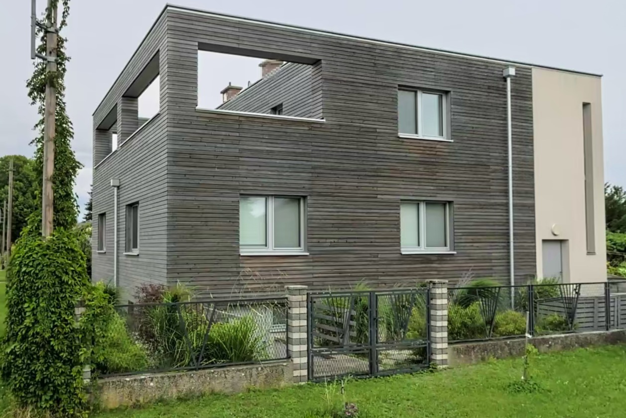

Sorry, ich hab deine Frage übersehen, daher erst mit 11 Monaten Verspätung das Foto der westseitigen Lärchenfassade mit Vorvergrauungsanstrich.
2026/20261013430338.jpg
Die Fassade wurde 2018 gemacht und seitdem nicht mehr gestrichen.
Unterhalb der Fenster ist es ein wenig rotbrauner geworden. Ansonsten ist es sehr homogen.
Ich bin nach wie vor sehr zufrieden.

Mit welchem Produkt habt ihr das Holz vorgegraut?
Wir möchten es vertikal und eigentlich sowas wie Dura Patina, wobei es .or eigentlich zu teuer ist und ich gern mehr Struktur hätte. Nun hab ich da einige Produkte gefunden unter anderem von Capatect, Adler und Keim Farben. So jetzt bin ich da im Zwiespalt
  •  precision
14.10.2026  (#34)
Bei uns war das konkret:
Danske Aqua Holzöl, Greywood Island1
Danske schreibt und das kann ich nur bestätigen:
"In den Sondertönen Greywood auch als Vorvergrauer für Lärche anwendbar. Dabei lässt man die Holzoberfläche ohne Wartungs- bzw. Renovierungsanstriche in die natürliche Vergrauung übergehen."
Ich bin wie gesagt sehr zufrieden damit.

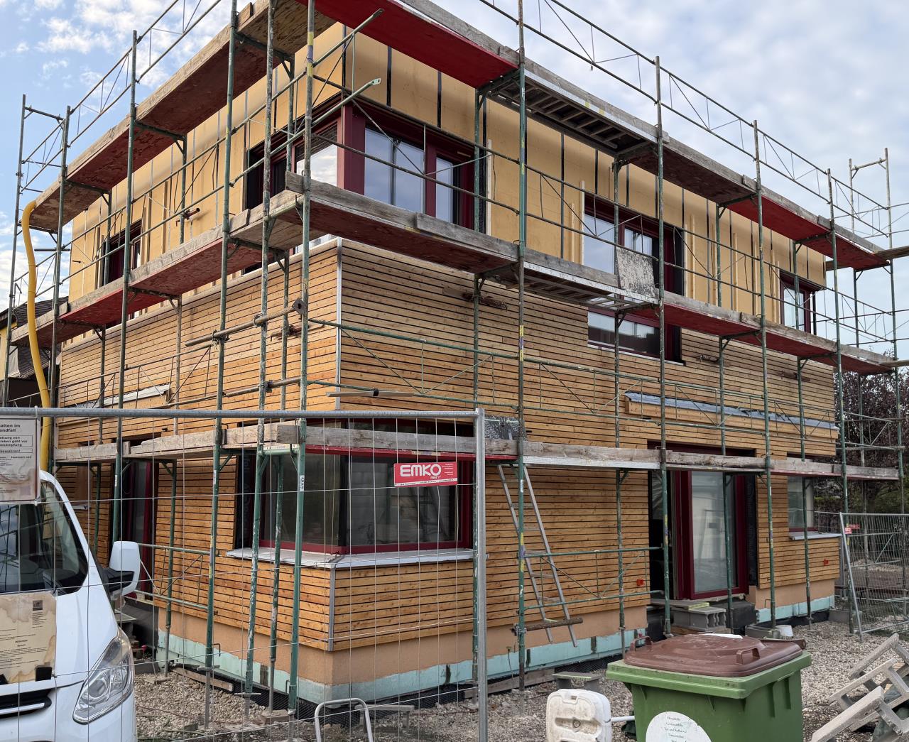

precision schrieb: Bei uns war das konkret:
Danke für den Tipp! Bin noch am überlegen, ob ich bei unserer frischen unbehandelten N+F Lärchenschalung mit Schwarz lackierter Schattenfuge noch so einen Anstrich machen soll, solange das Gerüst steht.
Derzeit sieht man schon einige Auswaschungen im Holz.
2026/2026101584876.jpg
Hier die Doku vom Bau:
https://www.energiesparhaus.at/forum-diy-holzfassade-projektdoku/85279
