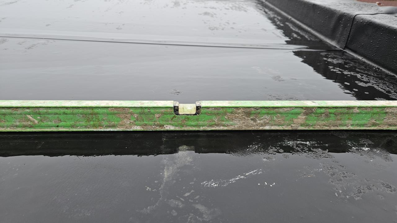

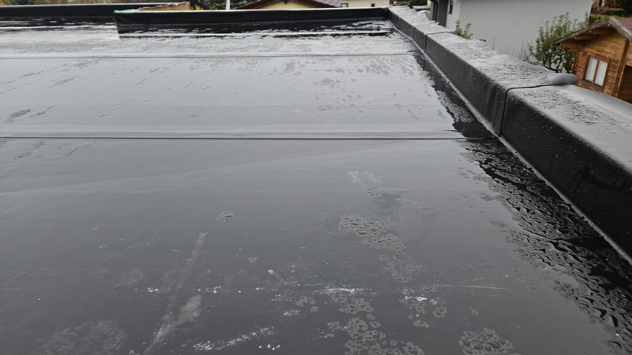

ich hätte zwei Fragen zur Ausführung meines Flachdachs und hoffe auf eure Erfahrungswerte:
1. Notüberläufe: Mein Flachdach besitzt lediglich zwei Gullys zur Entwässerung, aber keine Notüberläufe. Mich würde interessieren, wie das bei euren Flachdächern umgesetzt wurde. Ist das Fehlen von Notüberläufen ein großes Risiko oder Problem (Stichwort Rückstau/Überlastung bei Starkregen)?
2. Gefälle/Staunässe: Mir ist aufgefallen, dass das Gefälle an einigen Stellen nicht perfekt ist, wodurch sich kleine Bereiche mit Staunässe bilden könnten. Ist eine solche leichte Abweichung in der Praxis noch "normal" oder kann das auf lange Sicht zu ernsthaften Problemen (z. B. Belastung der Abdichtung, Veralgung) führen?
Bilder vom Dach:
2025/20251103396355.jpg
2025/20251103723603.jpg
Über eure Meinungen und Erfahrungen, wie ihr diese Punkte gelöst habt oder einschätzt, würde ich mich sehr freuen!

Wenn das kein gefälleloses Dach ist, ist Staunässe in jedem Fall zu vermeiden bzw. schädlich. Da du da ja verschweißte Bahnen hast, würde ich das in jedem Fall bemängeln. Beim Holzbau plant man ja eigentlich mit 3% Gefälle, damit das eben nicht passiert.
Fehlt da die Attika noch? Die Folie ist da am Rand ja nicht besonders toll verschweißt...

Der Spenglerabschluss fehlt noch.
Die EPDM Bahnen sollten verklebt sein.
Und das Flachdach sollte ein Gefälle von 3% haben. (so stehts im Vertrag)

Das ist ja genauso ein potentielles Problem, eine durchgängige Folie wäre besser. Umso vorsichtiger wäre ich hier.
Informatiker schrieb: Und das Flachdach sollte ein Gefälle von 3% haben. (so stehts im Vertrag)
Das würde ich definitiv nachmessen und ggf. bemängeln. Fehlenden Notüberlauf genauso, der ist m.W. gemäß ÖNorm verpflichtend - die Frage ist nur, ob auch mittels ÖNorm gebaut wurde.

Ich werde das Gefälle zusammen mit meiner Örtlichen Bauaufsicht noch einmal genau nachmessen lassen. Sollte sich herausstellen, dass das vorgeschriebene Gefälle nicht eingehalten wurde und sich Staunässe bildet, werde ich dies als offiziellen Mangel aufnehmen. (wie könnte man sowas überhaubt beheben)
Erste Regenprobe:
Die letzte Nacht hat es in Wien durchgeregnet. Glücklicherweise stand am Morgen kein zentimeterhohes Wasser (>1cm) in den Ecken. Das ist zwar eine kleine Entwarnung, aber ich werde die Situation weiterhin genau beobachten, da selbst geringe Staunässe auf Dauer problematisch sein kann.

Tja, das ist eben der Haken: mit bloßem Auge sieht man ein minimal falsches Gefälle beim Dach leider nicht. Da muss man wirklich ran und messen!
Mein Bauleiter/ÖBA meinte zwar, es sei noch nicht "so wild", solange sich kein stehendes Wasser über 1 cm bildet.
Ich habe ihm aber gesagt, dass wir es ins Protokoll aufnehmen werden bzw. eine Rückmeldung nach der nächsten Besichtigung an die Holzbaufirma schreiben werden. (was das dann genau bedeutet, vorallem wenn es z.b. erst in 10 Jahren ein Problem gibt weiß ich nicht)
Trotzdem sollte man solche Punkte unbedingt ansprechen bevor die Schlusszahlung rausgeht – danach hat man ja bekanntlich kaum noch Hebel! 😉
Aber nochmal konkret zur Frage, die mich am meisten beschäftigt: Wie schlimm ist so ein bisschen stehendes Wasser auf einem Flachdach mit 3% Gefälle wirklich?
Laut Norm (ÖNORM B 3691) ist stehendes Wasser eigentlich ein Mangel, da es die Lebensdauer der Abdichtung reduziert. Aber was sagt die Praxis?
Ich habe mir die Dächer der Nachbarn angesehen (auch mit Folie und Pultdach) – und überall stand etwas Wasser, oft an den Verklebestellen oder in kleinen Vertiefungen. Es scheint fast so, als hätten alle Flachdachbesitzer mit minimalen Pfützen zu kämpfen.
Was sind eure Langzeit-Erfahrungen damit? Führt das wirklich zwingend zu Problemen wie vorzeitiger Materialermüdung, Moos/Algenbildung oder gar Undichtigkeiten, solange das Wasser schnell wieder verdunstet (also nicht tiefer als z.B. 5 mm)?
Und ja ich werde das Flachdach wohl jährlich überprüfen lassen müssen....
