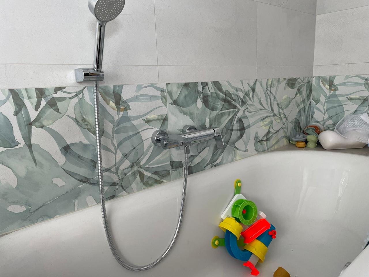

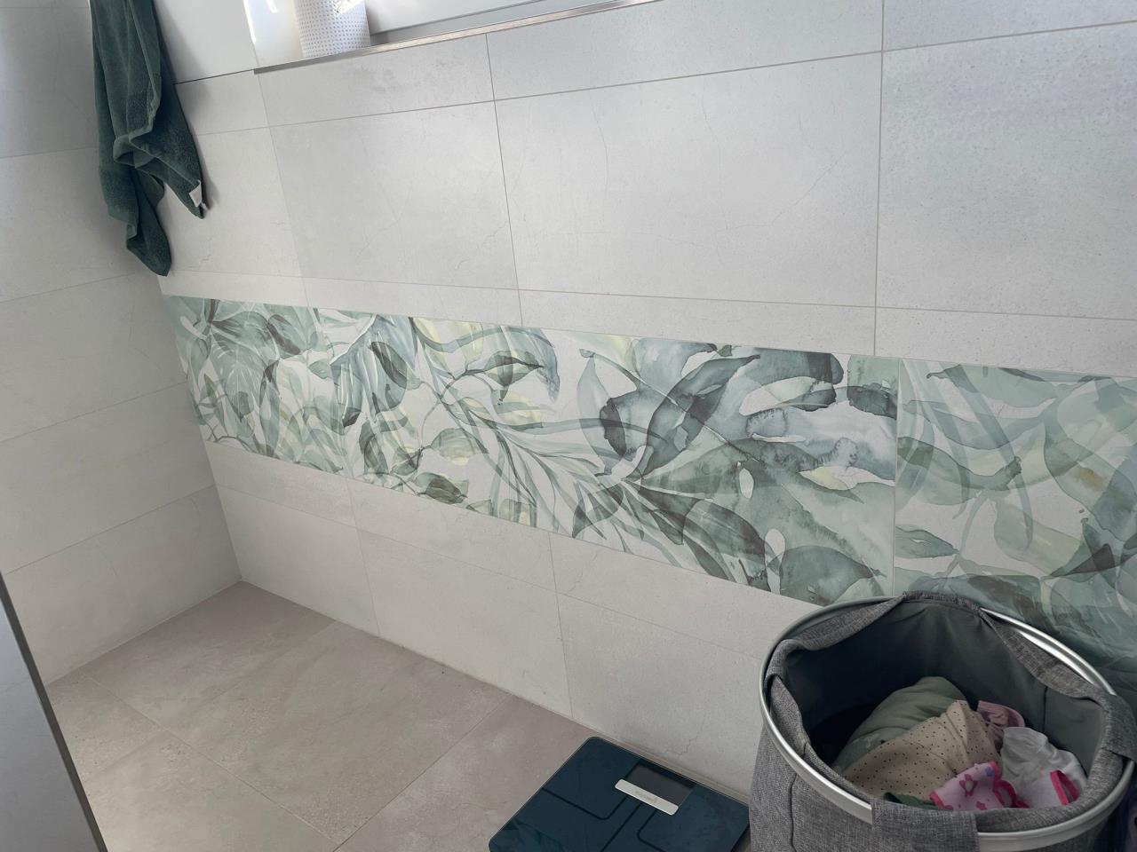

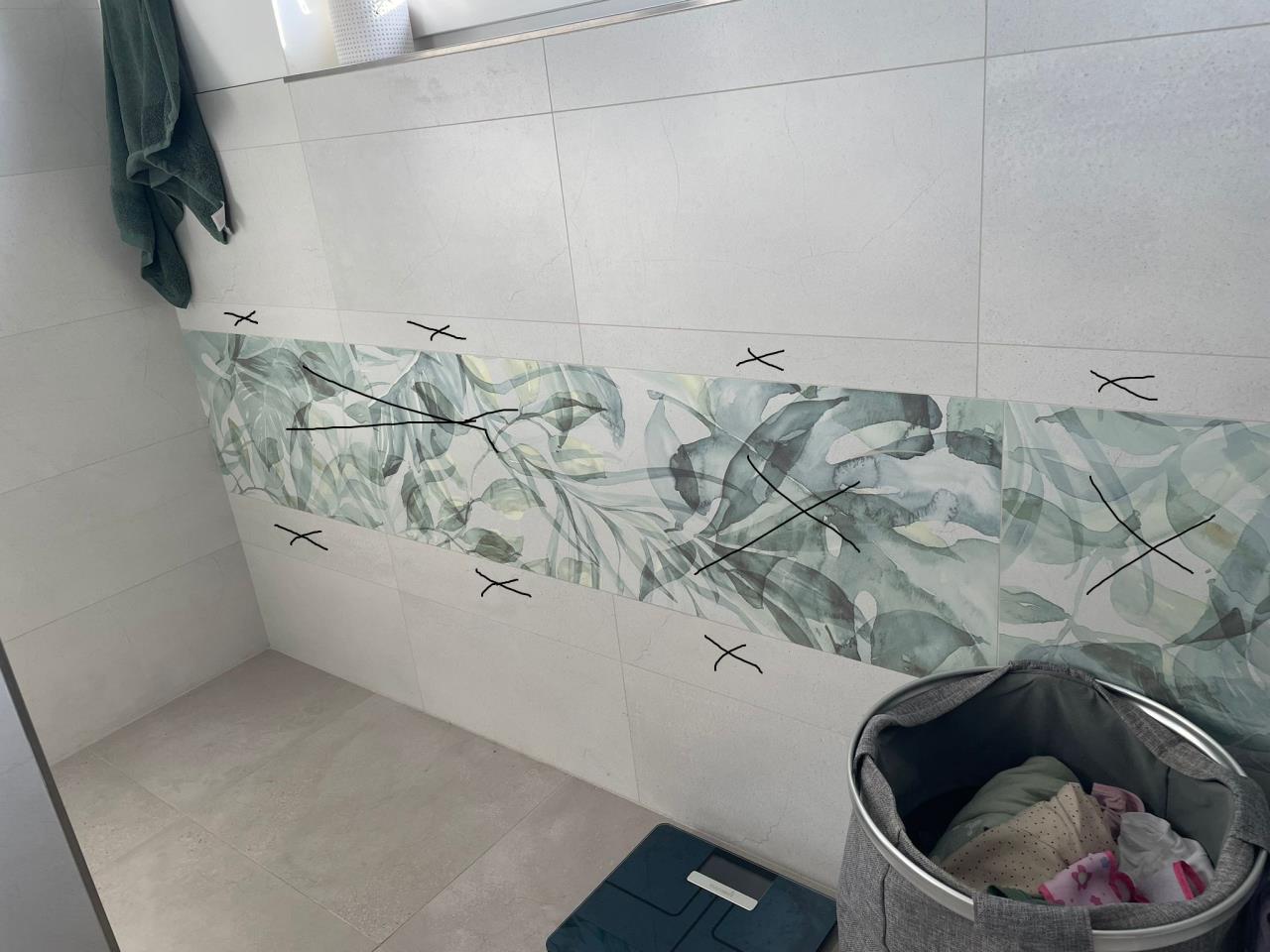

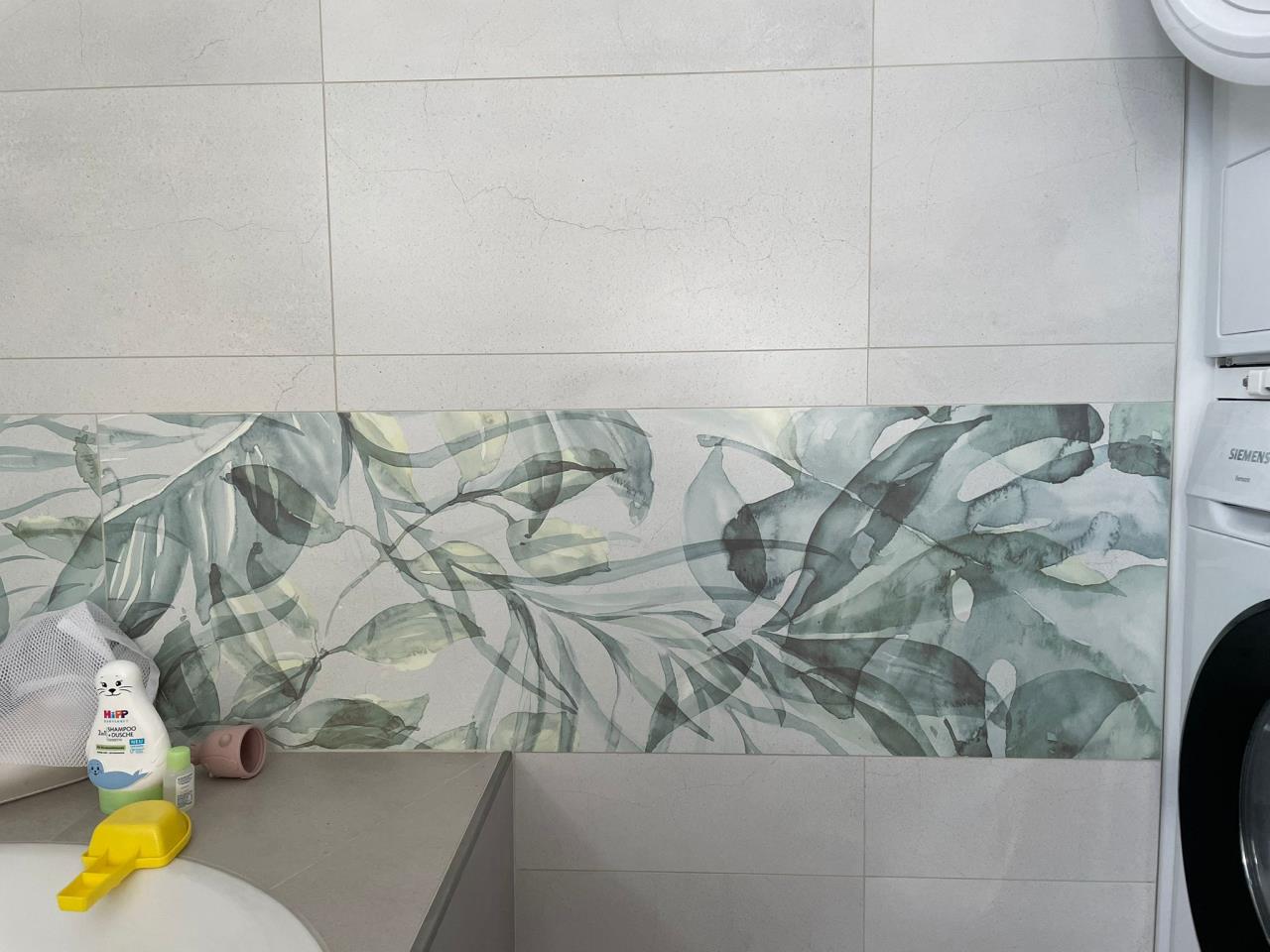

Da meiner Frau (und mir) die Anordnung der Fliesen nicht gefällt muss eine Lösung her. Wir haben noch genug Ersatzfliesen (20 Stück bräuchten wir wahrscheinlich) darum werden diese ausgetauscht. Auf einer Länge von 6 Metern sollen die grünen Fliesen mit den dazugehörigen Teilfliesen oben und unten weg (Ein Bild beispielhaft anbei, Bei der Badewanne sind nur oben Teilstücke).
Somit haben 2 normale 30x60er Fliesen (wie Rest) Platz.

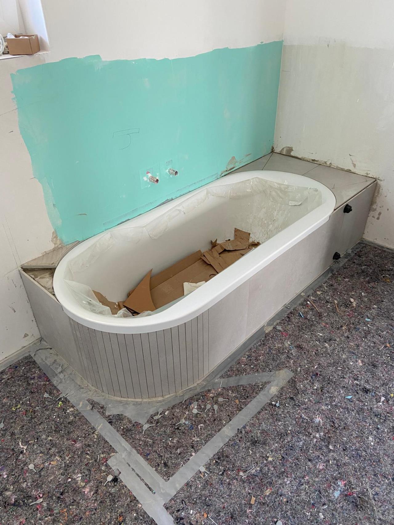

Da Fliesenleger in meiner Umgebung auf den Auftrag anscheinend nicht wirklich warten, will ich es selber machen (Der, der es dazumals gemacht hat, den gibts nicht mehr). Die Abdichtung bei der Badewanne ist anscheinend sowieso nicht fachgerecht ausgeführt worden.

Hat wer generelle Tipps oder Tipps fürs herunternehmen der Fliesen bzw. kann ich die bestehende Abdichtung bei der Badewanne irgendwie behalten oder wird die sowieso Opfer des Fliesen herunternehmens?

Ich glaub die Abdichtung wirst du neu machen müssen. Kann mir nicht vorstellen, dass die das überlebt. Badewanne unbedingt gut abdecken, nicht nur mit einem dünnen Vlies.

Denke auch, dass da Abdichtung mitgeht. Wenns gut hält, musst du ja etwas drunter stemmen. Einmal Eisen/Schraubenzieher verkantet und schon is undicht denke ich.
Du musst die wand ja auch wieder halbwegs glatt bekommen.

Die Abdichtung ist doch eh eine Alibiaktion, da ist ja kein Wannendichtband, keine Manschetten für die Anschlüsse etc...
So gesehen gehört eigentlich die Wanne auch neu gesetzt.

Manschetten erahne ich da schon auf dem Foto, Wannendichtband halt nur teilweise. Also fachgerecht schauts nicht aus, aber im Massivbau wohl auch kein Weltuntergang. Vor 30 Jahren hat das noch niemanden interessiert und die meisten Häuser stehen noch. Man muss halt bei den Wartungsfugen genau schauen, dann wirds schon passen. Wenn man nicht gerade jeden Tag mit kleinen Kindern badet, wird aber auch ohne Abdichtung nichts passieren.
Wenn das allerdings neu ist, würde ich die Firma nochmal herbestellen und das neu machen lassen. Dann erübrigt sich das mit dem Fliesentausch auch 😉

Manschetten und Wannendichtband wurden teilweise verwendet. Wie gesagt gibt es die Firma nicht mehr...

Als Fliesenneuling gleich mit der anspruchsvollsten Disziplin zu beginnen, halte ich für mutig. Das fängt schon bei der Abdichtung an. Wenn du die in dem Bereich ertüchtigst, wird das für einen Höhenunterschied zu den übrigen Fliesen sorgen. Das kann ein geübter Fliesenleger sicherlich ausgleichen. Aber für einen Neuling wird das sehr herausfordernd.
Ich befürchte, dass es euch aktuell wg. dem Motiv der Fliesen nicht gefällt und nach deiner Aktion wird es euch ohne das Motiv nicht gefallen. Dann allerdings aufgrund der schlechten Verarbeitung.

Einzelne Fliesen rausnehmen ist generell a Schas, weils dir leicht brechen, je nach Material. D.h. wenn dus versuchst, immer zuerst mögliche spannungspznkte rausnehmen > die Fugen.
Und blöd bei dir ist halt, dass über den gemusterten Fliesen so schmale Streiferl verlegt sind, das machts ned einfacher.
ICH würd ma als Plan B schonamal Fliesen aussuchen, die kurzfristig verfügbar sind und vll an Fliesenleger falls alle Strick reissen.

Ajo, wenns nur ums Muster geht, schon mal an eine Bordüre/Folie gedacht?
Wäre mein Plan A, wenns  nur um das Muster geht, bevor ich das halbe Bad aufstemm......
