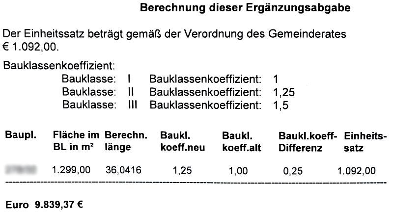

Karl10 schrieb: € 10.000.- für eine Ergänzungsabgabe kommt mir aber relativ hoch vor. Ich könnte dir das exakt nachrechnen. Stell mal die Berechnung im Bescheid hier rein.
2025/2025110599342.jpg
Die Grundstücksgröße stimmt.

Jedoch wird nur die "fitkive" Differenz angesetzt. In deinem Fall nur die 0,25.
Was mir auffällt ist dass euer Einheitssatz mit 1.092,00 relativ hoch ist. Hier in ein Örtchen des Bezirks Baden sind wir bei 650€. Noch dazu ist die Grundstücksfläche im heutigen Vergleich recht groß. Das sind deine Kostentreiber.

Ok, 1.300m² Bauplatz is ja nicht gerade klein und der Einheitssatz in Höhe von € 1.092 weist darauf hin, dass deine Gemeinde ein wirklich teures Pflaster zu sein scheint - jedenfalls keine kleine Landgemeinde im tiefen Waldviertel.
Daher: die Vorschreibung und Berechnung ist völlig korrekt! Den § 39 Abs. 3 hat es in dieser Form im Jahr 2008 noch nicht gegeben, daher war damals auch keine Ergänzungsabgabe vorzuschreiben - jetzt aufgrund geänderter Gesetzeslage wegen des Neubaus eines Gebäudes allerdings schon.
