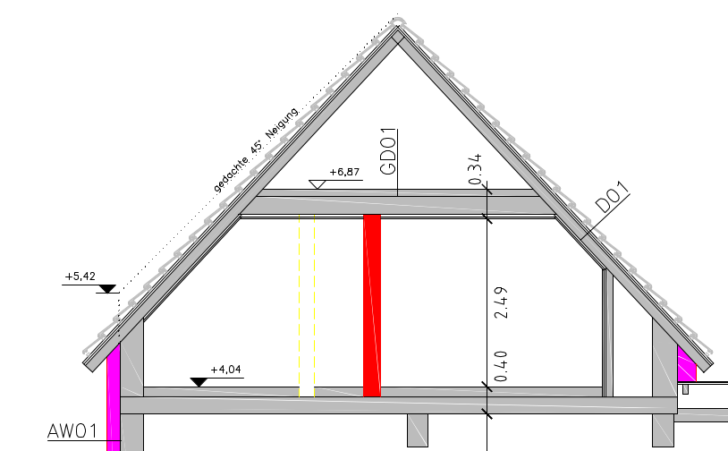

So ich hab mich nun zu Variante 2 durchgerungen. Hier mal ein grober Schnitt des Dachgeschosses. Hier sieht man auch das Ausmass der Dachschrägen. Sind im Zimmerbereich, da wo effektiv mit Gipskarton verkleidet wird etwa 2,4m. Der Dachstuhl ist innenseitig etwa 8,2m breit.

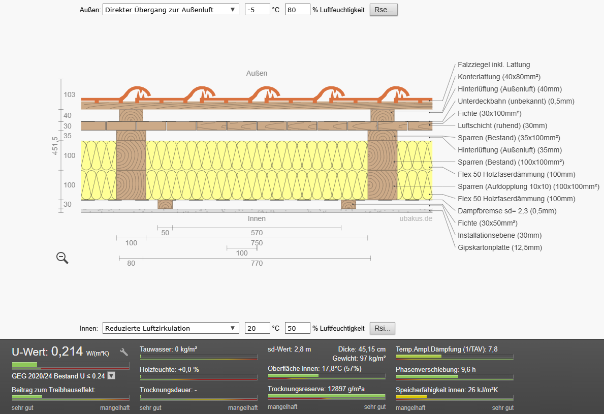

Folgender Aufbau schwebt mir nun vor:
_aktuell/20260108770430.png
Es stellt sich die Frage wie die Dicke der Hinterlüftungsebene garantiert werden kann.
Spricht etwas gegen ein Glasfasergewebe, welches normalerweise für den Putz hergenommen wird. Ich denke die Anforderung an Trennung, Langlebigkeit und Durchlässigkeit wäre alles erfüllt. Befestigen könnte man es mit dünnen Holzleisten Links und rechts an den Sparren. Dabei kann man gleich die passende Tiefe des Dämmstoffes "einstellen"
Oder gibts einen besseren Vorschlag?

wozu 2x Hinterlüften. Mach voll die ganze Sparrenstärke. Hinterlüftungsebene 40mm zwischen Dachziegel und Rauhschalung genügt vollkommen.

Mein Problem ist die Bahn, welche zwischen Konterlattung und Verschalung installiet ist. Diese ist circa 20 Jahre alt. Mangels Kennzeichnung/Stempelung lassen sich auch keine Rückschlüsse auf Produktdaten ziehen.
Im Ubkaus hab ich festgestellt: Je dichter diese Bahn ist, desto mehr Feuchte fällt in der Ebene der Verschalung aus.

Wenn die Bahn außen dicht ist, wäre die zweite Hinterlüftung tatsächlich keine schlechte Idee. Du brauchst an der Außenseite der Dämmung aber auf jeden Fall eine winddichte Ebene (diffusionsoffen), sonst pfeift dir der Wind durch die Dämmung und alles war umsonst.
