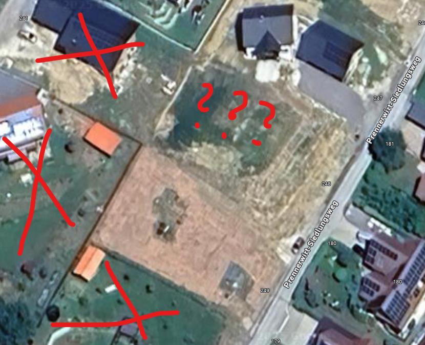

ich hab mal eine Frage, wir besitzen einen Baugrund in der STMK worauf auch im Jahre 2026 gebaut werden soll. Es kommt ein FTH FTH [Fertigteilhaus] von ELK drauf.
Es ist eine relativ neue Siedlung wo seit 2021/22 gebaut wird.
Unser Grund liegt zwischen neben einem nicht verbauten Grundstück - dieser Grund gehört dem Nachbarn neben dem leeren Grund. Er sich den dazugekauft damit niemand neben ihm hinbaut. Schick dann ein Bild mit rein.
Er hat jedoch den gesamten Aushub aus seinem Bauvorhaben auf seinen zweiten Grund geworfen und ca. 2-3 Meter angeschüttet. Sieht aus wie ein großer Landeplatz für einen Hubschrauber mitten in der Siedlung.
Nachdem wir nun Vorabzüge vom Einreichplan erhielten, müssen wir aufgrund der massiven Anschüttungen, teilweise auch auf unser Grundstück, nun zu dieser Seite Stützmauern errichten. Die Anschüttung wurde auch bis an die Grundgrenze durchgeführt.
Mich haben auch schon mehrere Leute aus dieser Siedlung angesprochen und gemeint, dass bei der Bauverhandlung ausgemacht wurde, dass er "ans Gelände angepasst" aufschütten darf.
Ich denk mir aber 2-3 Meter Anschüttungen sind nicht geländeangepasst? Zumal wenn du in die Siedlung reinschaust, dir sofort dieser riesen große Erdhaufen auffällt welcher überhaupt nicht Gelände angepasst ist.
Die Gemeinde/ Bauamt scheints nicht zu intressieren ob das jetzt auch wirklich alles so umgesetzt wurde wie vom Nachbar auch eingereicht.
Habe ich die Möglichkeit die Einreichpläne bei der Gemeinde einzusehen?
Seh's jetzt echt nicht ein warum ich Mehrkosten in der Höhe von 20-30K tragen soll weil er seinen Grund dermaßen aufgeschüttet hat...
Was meint ihr dazu? Ich bin nicht der Typ der gern streitet und du sollst ja die nächsten 30-40 Jahre gut auskommen aber irgendwo hört sich die freundlichkeit dann auf.
Was wäre die nächste Instanz sollte sich die Gemeinde nicht angesprochen fühlen? Ich habe selbst mit dem Nachbarn schon geredet , er meinte aber nur dass alles genehmigt ist.

Ich war zu dem Zeitpunkt leider im Ausland. Er wollte ja anfangs eine 5 Meter hohe Betonmauer straßenseitig aufziehen. Da hats aber durch andere Nachbarn Einwende gegeben.
Nein eine Zwischenlagerung ist das sicher nicht. Habe mit ihm ja gesprochen und er meinte, er hat das so gemacht weil er ein ebenes Grunfstück ahben wollte.... WTF
Bebauungsplan gibt es in unserer Gemeinde keinen.
Lt. Gemeinde muss er 1 Meter auf seinen Grund zurück und der vom Bauamt meinte, dass es auch nicht nach kontrolliert wird was nun auf dem Grundstück gemacht wird/ wurde.
Also seiner Aussage nach kann ich nach Erteilung der Baugenehmigung auf dem Grund machen was ich will..... egal was im Einreichplan eingezeichnet wurde.
