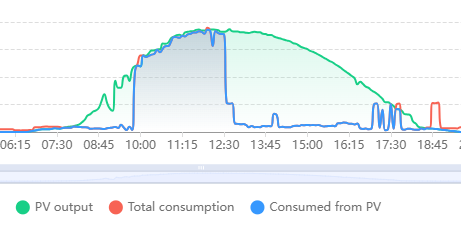

Egal ob E-Auto oder nicht. Die Wärmepumpe sollte möglichst immer dann laufen wenn es draußen am wärmsten ist und PV Strom vorhanden ist. Somit ist deine eingestellte Pause kontraproduktiv. Ich habe meine WP WP [Wärmepumpe] so eingestellt, dass ich täglich um 12:00 Warmwasser produziere. Dies gelingt mir auch im Winter fast immer mit PV Strom. Hierfür habe ich eine Warmwassersperrzeit von 18 - 12:00 eingestellt. In 5 Jahren ist mir nicht einmal das warme Wasser ausgegangen. Optional kannst du auch eine Sperrzeit für Heizen von 5 - 9 Uhr hinterlegen. Dann wird ab 9 Uhr mit PV Strom nachgeheizt. Hier scheiden sich aber die Geister.
Um die Mittagszeit ist mein Auto und ich meist nicht zu Hause.
Die Ladeleistung wird bei mir von der Wallbox und nicht vom Auto gesteuert. Hier kann ich auswählen zwischen. Nur PV, Mindestens 4 KW + PV oder 11 KW. Um dies zu realisieren benötigst du natürlich eine smarte Wallbox und eine Leistungsmessung um die aktuelle Einspeisung zu bestimmen.
Herraus kommen dann solche Kurven:
2025/20251015673867.png
