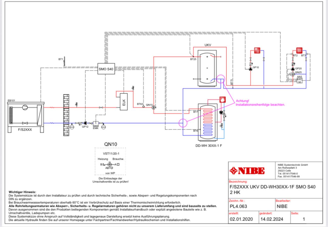

In den Angebotsunterlagen habe ich noch einen Plan gefunden. So wurde das dann auch gemacht. Der Plan ist direkt von Nibe.

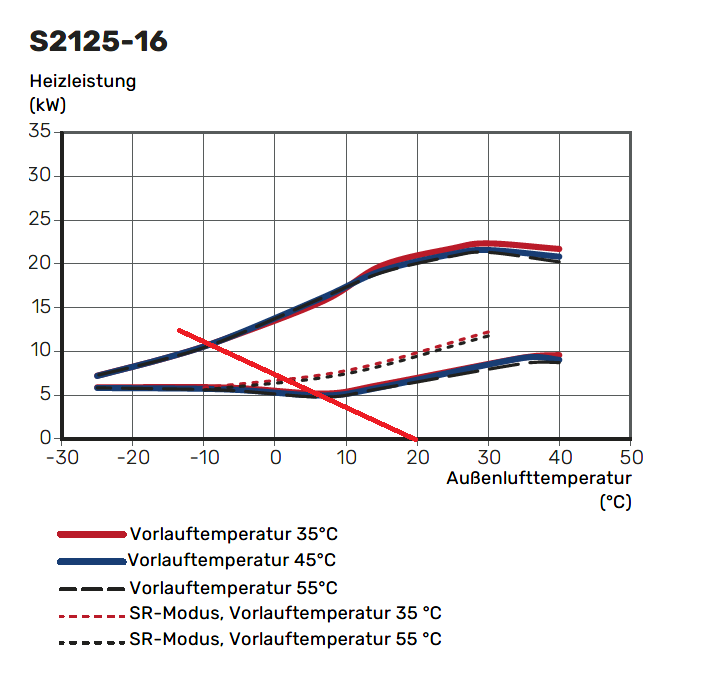

2025/20251005246280.png

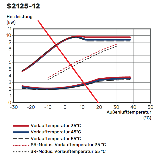

Wie man hier schön sieht, kommt dein 16kW Monster erst bei AT AT [Außentemperatur] < 7°C schön langsam ins Modulieren - allerdings ist der Bivalenzpunkt erst bei -9°C, welcher eigentlich eher bei -5°C liegen sollte. (Angenommen wurde hier eine NAT von ca. -13°C bei echter Heizlast 12kW)
Hier hingegen die Kurven für die von @Akani vorgeschlagene 2125-12er:
2025/20251005192969.png
Da kommt die WP WP [Wärmepumpe] schon bei <12°C ins Modulieren, und der Bivalenzpunkt liegt genau dort, wo er sein sollte, nämlich bei -5°C. Da hast du den besten Kompromiss zwischen Takten und Heizstabeinsatz.
Deine 16er WP WP [Wärmepumpe] wird aufgrund der hohen Mindestleistung eher wie eine On-Off Maschine laufen - zusätzlich deutlich verschlimmert durch den Puffer. (Tipp: Schau dir bei den Takten einmal genau den VL VL [Vorlauf] und RL RL [Rücklauf] an...)
So eine Auslegung gehört lt. Stand der Technik vor Auswahl der LWP LWP [Luftwärmepumpe] gemacht. Ich würde diese dem Insti um die Ohren hauen und auf Austausch auf eine geeignetere WP WP [Wärmepumpe] bestehen, auch wenn dieser sich natürlich mit Händen und Füßen wehren wird. Verlange einfach seine Bivalenzauslegung...

meffju schrieb: Der Plan ist direkt von Nibe.
JEDER WP WP [Wärmepumpe] Hersteller hat immer eine Schema mit parallelen Pufferspeicher im Portfolio - für Instis, die nicht auslegen können. Die wissen ja nicht, was nach ihrer WP WP [Wärmepumpe] passiert, und wollen sich damit absichern.
Der Insti, der nicht nachdenkt, nimmt dann einfach so ein Schema, und beruft sich darauf. Wie gesagt, er braucht dann nicht planen, und in Wirklichkeit auch nicht wissen, was er da tut (unterstell ich ihm mal. Sonst wäre es ja Vorsatz, mit Absicht WP WP [Wärmepumpe] Systeme zu bauen, die ineffizient sind.).

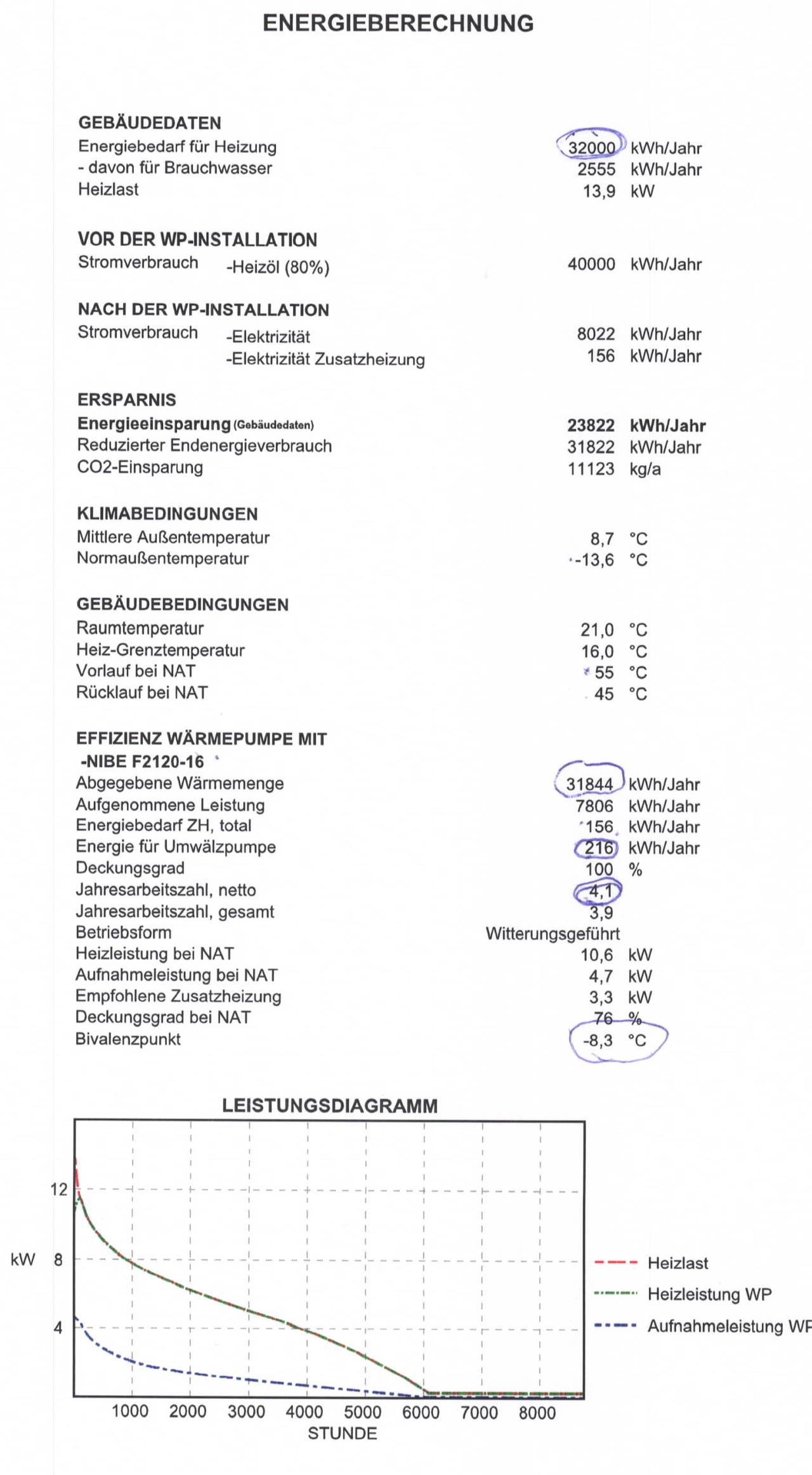

So, bevor ihr alle auf den Installateur schimpft, schimpft lieber über mich 🤷‍♂️
Es gibt eine Energieberechnung in den Angebotsunterlagen.
Und vielleicht habe ich in all den Besprechungen und als Laie nicht alles Verstanden und hinterfragt aus Mangel an Kentniss bzw. er ist ja Fachmann.
Es gab auch vorab eine Checkliste die ich ausfüllen musste, in dem ich alles mögliche zu Gebäude und Verbrauch angeben musste.
Die Wärmepumpe im Angebot mit dieser Berechnung ist es dann nicht geworden, da ich auf eine WP WP [Wärmepumpe] mit R290 bestanden habe und es diese dann auch kurze Zeit später nach Angebotserstellung von Nibe im Programm gab.

meffju schrieb: Es gibt eine Energieberechnung in den Angebotsunterlagen.
Die ist eigentlich nicht richtig, denn die 32000 kWh HWB sind in Wirklichkeit vielleicht das, was du verbraucht hast, aber nicht das, was dein Haus "bedarf" (Wirkungsgrade!). Außerdem wird das WW WW [Warmwasser] nicht zur Heizlastberechnung dazugerechnet. Aber gut, auch die von ihm errechneten 13,7kW Heizlast legen den Einsatz einer 12er Maschine nahe. Vor Allem, da sein errechneter Bivalenzpunkt bei bei -8,3°C liegt, (da lag ich mit meinen dahingerotzten -9°C gar nicht so falsch 😜) was natürlich eine Ecke von den empfohlenen -5°C entfernt liegt.
Was halt schmerzt, ist, dass deine 16er nur 5kW Mindestleistung kann. Da wäre die 12er bei 2kW weit besser geeignet - und das tut dir nun zu ca. 40% der Zeit in der Heizsaison weh, da die 16er über 7°C immer takten wird.

Mir fällt an dem Schema positiv auf, dass man den Puffer einfach abhängen und zustöpseln kann. Also zumindest die Flex kannst du getrost im Kasten lassen 🙂
5.10.2025  (#20)
Stimmt, richtig erkannt. Die Pumpe vom Heizkörperkreis dann auch ersatzlos ein Passtück reinsten.
Wenn am Puffer absperrer und Verschraung gesetzt sind geht's echt easyJet. Absperren, Pumpe raus, konfig ändern. Dann Puffer leer machen und auf nimmer wiedersehen

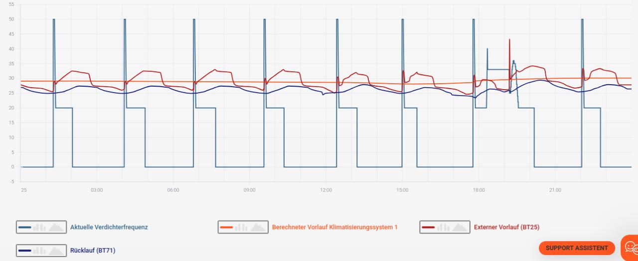

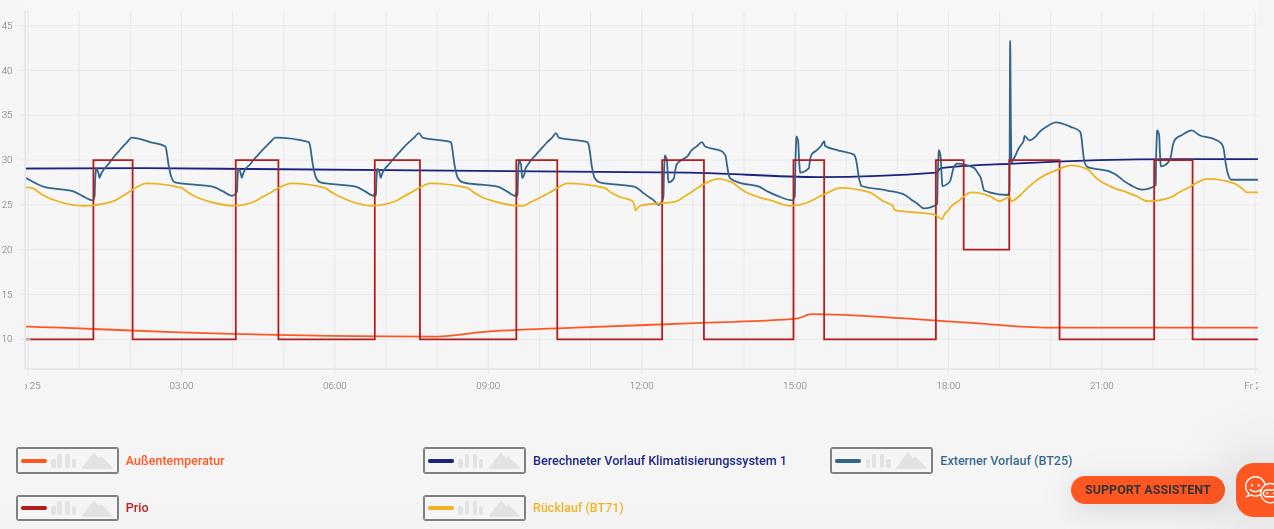

6.10.2025  (#21)
2025/20251006641943.png
So sieht der Vor- und Rücklauf bei 11 - 12° Außentemperatur aus.
Die Differenz Max. - Min. vom Vorlauf ist ca. 7° wobei sich das in der Zimmertemperatur nicht so stark bemerkbar macht. Da sind das grob 0,3°.
