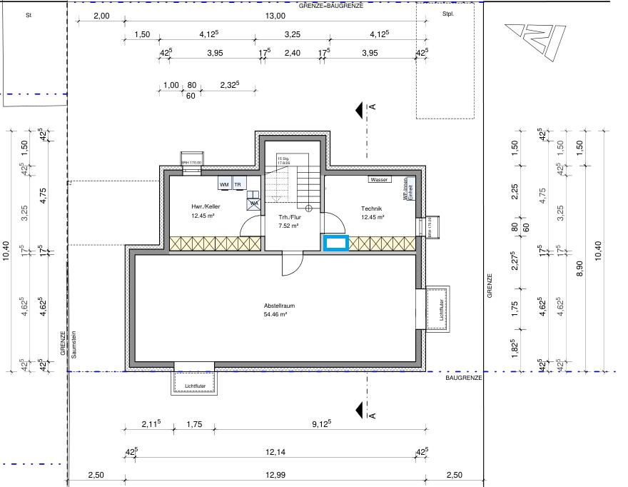

Der Keller sieht so aus:
2025/20250924148858.png
Momentan ist geplant, dass im planrechten Kellerraum die ganze Haustechnik unterkommt:
  • Sole-Wärmepumpe für Heizung, Kühlung und Heißwasser
  • Schaltschrank
  • KWL (75mm Flexpipes) mit Entfeuchtung über Sole (vermutlich HRDS+)
Im planlinken Kellerraum kommt der Wäscheabwurf und die Waschmaschine/Trockner sowie ein paar Schränke.
Der Technikschacht, über den die Leitungen und die KWL KWL [Kontrollierte Wohnraumlüftung]-Rohre verteilt werden, ist so eigentlich nur planrechts möglich. Bisher Ist der Gedankengang so:
KWL-Rohre gehen nur im rechten Raum durch den Schacht, also muss dort auch die Sole (für die Kühlung) hin, also muss dort auch die Heizung hin, also muss dort auch die Warmwassererzeugung hin.

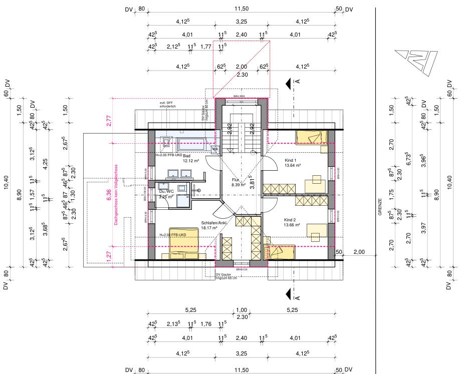

Nun ist es so, dass über dem planlinken Kellerraum praktisch alle Warmwasseranschlüsse sind. Wenn in dem Raum der Warmwasserspeicher -oder Erzeuger wäre, wäre die längste Warmwasserleitung (von der Badewanne unter der Dachschräge im DG abgesehen, bei der das nicht stört) etwa 6m, wenn der Speicher "an der Decke" wäre, maximal 4m.

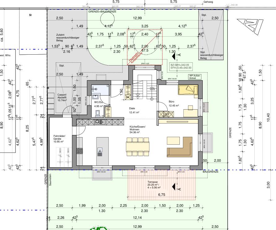

Mit dem Speicher Aufstellort und wie WW WW [Warmwasser] sonst solltest alle Pläne, also EG und OG mit rein stellen.
2025/20250924922806.png

Deswegen macht es absolut Sinn, den WW WW [Warmwasser]-Speicher laut deinen Plänen zumindest im planlinken Teil des Kellers zu platzieren, da die Küche und Bäder darüber sind. Wie gesagt, noch besser wäre im Bad, falls möglich.
24.9.2025  (#6)
Im Keller HWR und Technik tauschen.
Dann steht der Speicher zentral unter den Bädern.
