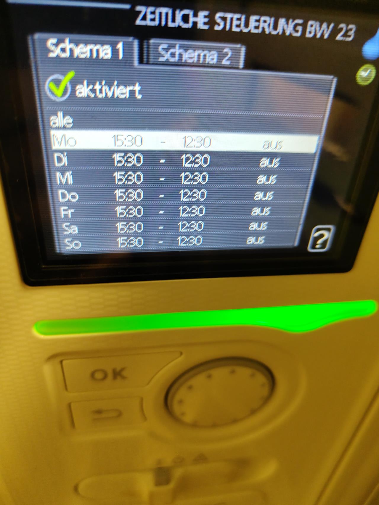

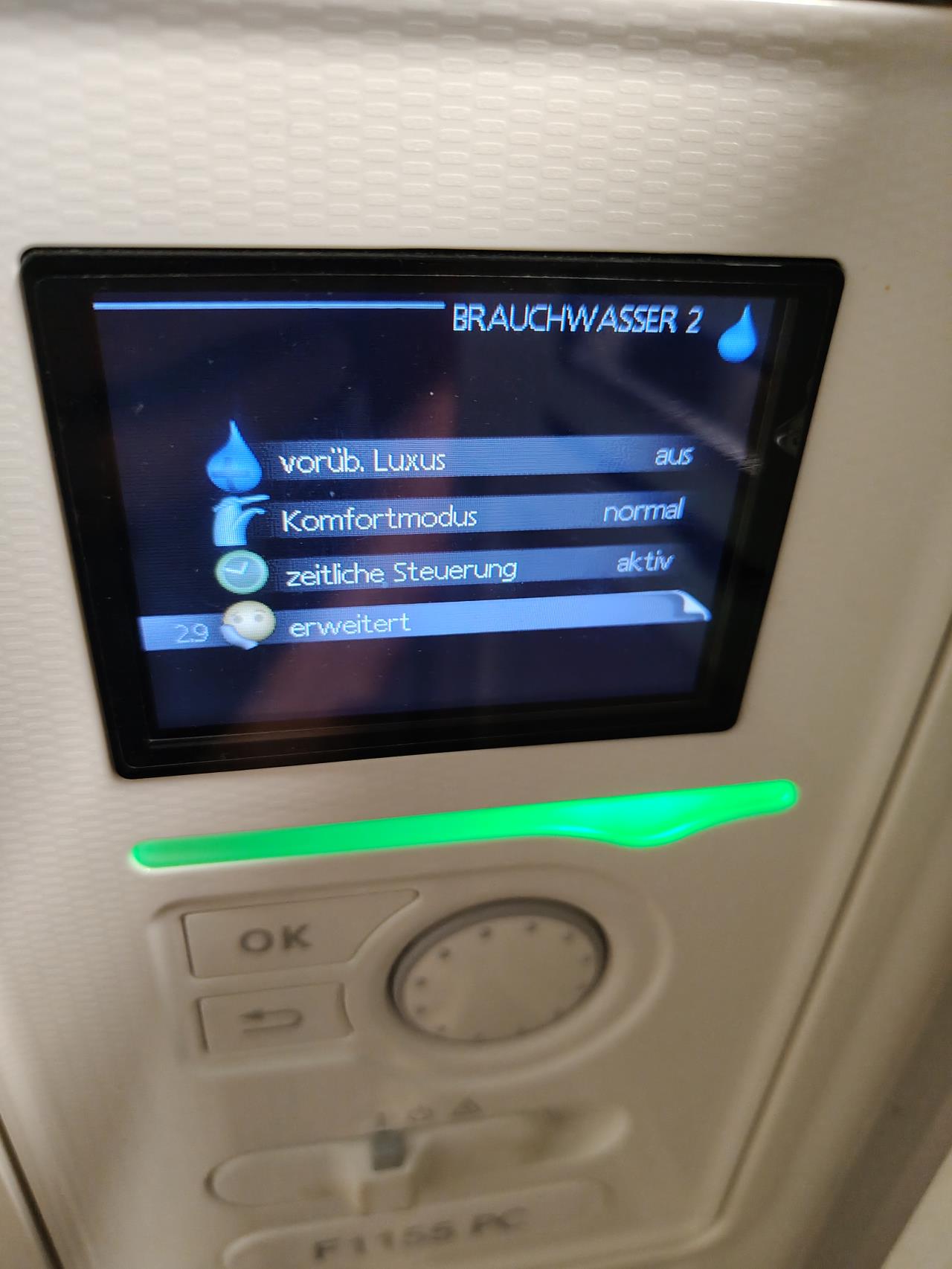

bei meiner Nibe F1155 PC war/ist ein Zeitplan für das Warmwasser hinterlegt:
2025/20250926985236.jpg
2025/20250926919611.jpg
Der Zeitplan hat auch über Jahre so funktioniert. Das WW WW [Warmwasser] wurde immer um 12:30 aufbereitet.
Ich hatte allerdings vor ein paar Tagen einen Stromausfall und die WP WP [Wärmepumpe] ging anschließend in den Störungsmodus - Das ist auch klar, denn ich habe NibePi installiert und musste da den Server neu starten/anstecken, damit die Komminikation wieder funktioniert.
Seitdem hält sich die WP WP [Wärmepumpe] nicht mehr an den Zeitplan. Vielleicht ist es auch Zufall. Aber seitdem wird das WW WW [Warmwasser] um circa 2:00 in der Früh erzeugt. Schema 2 ist nicht hinterlegt.
Habt ihr eine Idee, woran es liegen könnte?

Welche Sofrware Version?
26.9.2025  (#2)
Blöde Frage: Uhrzeit stimmt von der Nibe? 😉
  •  Warrender
26.9.2025  (#3)
Danke, ds50. Dieser blöde Fehler war es!
