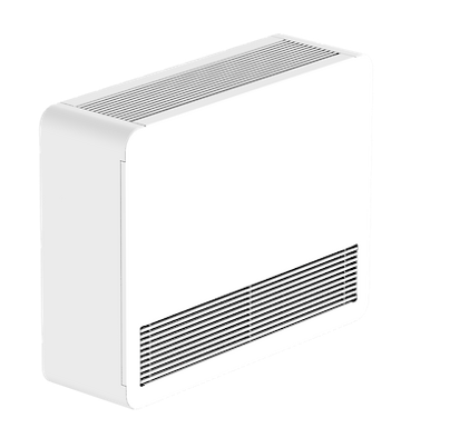

Also es ist so:
- mit Klima, (egal ob nun Split oder Monoblock), kannst du Entfeuchten, aber kühlst dabei immer
- mit dem klassischen Entfeucher, kannst du Entfeuchten, aber heizt dabei immer
Als Mittelweg gibt es wassergeführte Geräte, die können auch "nur" Entfeuchten. Diese blasen die trockene Luft mit ca. Raumtemperatur aus, also ohne zu heizen oder zu kühlen.
Vorraussetzung ist dabei der Wasseranschluss. Dies kann am Kühlkreis der Deckenkühlung oder am Sole-Kreis angeschlossen werden.
Solche "temperatur-neutralen" Entfeuchtungs-Geräte gibt es z.B. für den dezentralen Wandeinbau:
z.B. RDZ RNW S:
2025/20250924301183.png
https://docs.rdz.it/file/A/FAC0CA000BZ_02.pdf
oder für Aufputz-Montage:
z.B. Innova DEH 35 V:
2025/20250924501771.png
https://www.innova.it/site/assets/files/2792/scheda_tecnica_deh_verticale_a_vista_35_-_2024.pdf

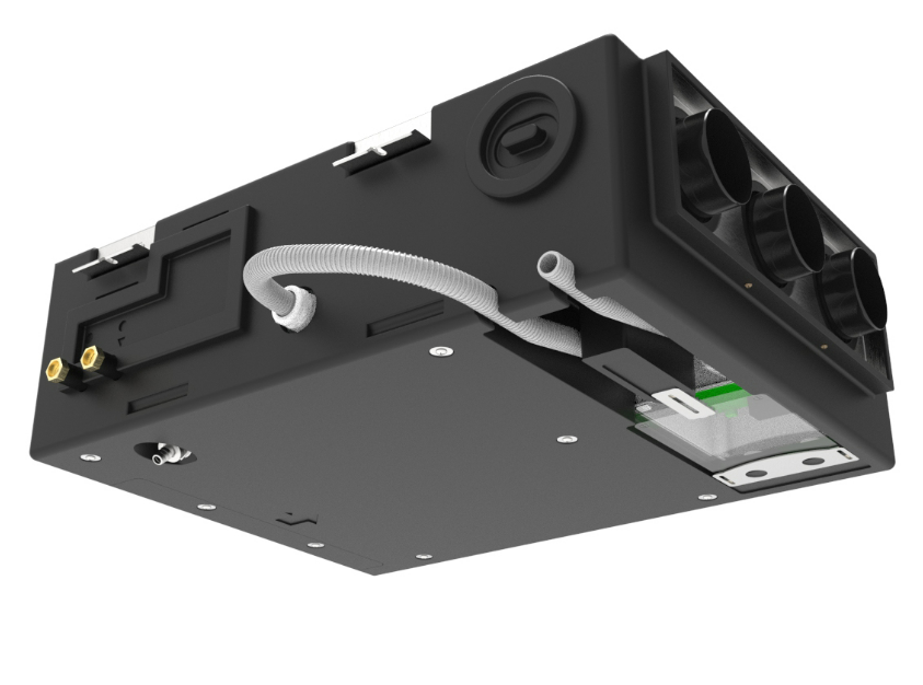

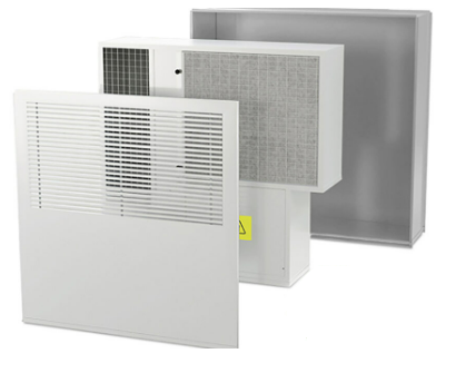

oder auch als zentrale, oder geschossweise Einheiten mit Luftverteilung/Verrohrung:
z.B. RDZ RNW P:
2025/20250924935081.png
https://docs.rdz.it/file/G/FGC0CA000BZ_00.pdf
Das sind ganz nette Lösungen, solche Geräte kannst du auch bei uns anfragen.
Damit sind dann Temperatur und Feuchtigkeits-Themen im Haus gut gelöst, allerdings fehlt dann trotzdem noch das Frischluft-Konzept.
Daher bieten wir diese Geräte bisher nicht aktiv an (nur auf Anfrage), sondern konzentrieren uns auf Lösungen/Geräte, die in Lüftungsanlagen integriert werden können. Wie das DWF oder HRDS+ Gerät.
Das wäre auch die generelle Empfehlung: Zentrale Lüftungsanlage einplanen. Und dort die Entfeuchtung integrieren.

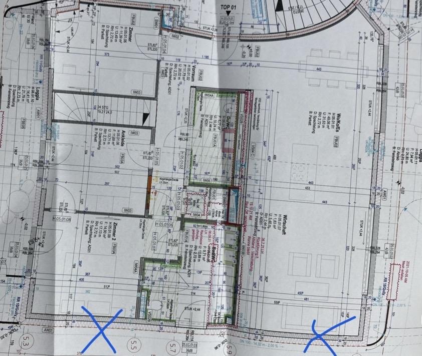

Hallo, ich habe ein ähnliches Problem. Im Sommer habe ich aufgrund meiner Deckkühlung ebenfalls mit hoher Luftfeuchtigkeit zu kämpfen. Meistens liegt sie bei 70-80 %, während die Innentemperatur bei 22-23 Grad Celsius liegt. Aus diesem Grund habe ich im Sommer mehrere Luftentfeuchter stehen, die sehr laut sind und gleichzeitig den Raum wieder aufheizen. Daher überlege ich mir auch, eine Klimaanlage zum Entfeuchten anzuschaffen.
Ich habe an zwei Geräte gedacht (siehe meinen Plan, in dem sie blau markiert sind):
1. Daikin Stylish 3,5 kW für das Wohnzimmer
2. Daikin Stylish 2,0 kW für das Schlafzimmer
Jedes Gerät hätte ein eigenes Außengerät. Ich würde die Leistung im Wohnzimmer absichtlich niedriger einstellen, damit es nicht so schnell kühlt und die Entfeuchtung besser funktioniert.
Leider habe ich ansonsten keine andere Alternative gefunden. Eine zentrale Lösung würde bauliche Veränderungen und abgehängte Decken erfordern, die ich nicht vornehmen möchte. Dezentrale Lösungen haben mich bisher nicht überzeugt.
Was haltet ihr von der Idee, eine Klimaanlage hauptsächlich zum Entfeuchten zu verwenden?
  •  melly210
22.3.2026  (#8)
@shore24 im Sommer funktioniert das schon. Unsere Klima entfeuchtet sehr effizient. Ggf die Deckenkühlung etwas zurückdrehen damit es dir nicht gesamt zu kühl wird.
