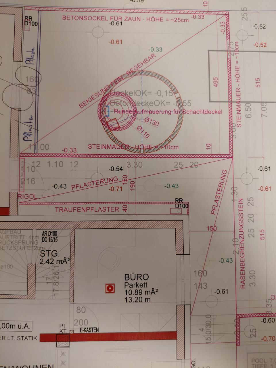

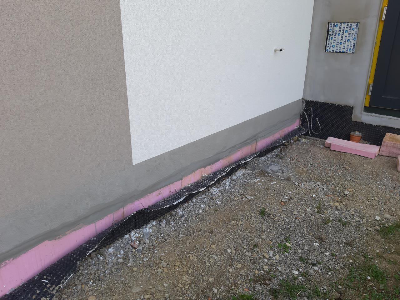

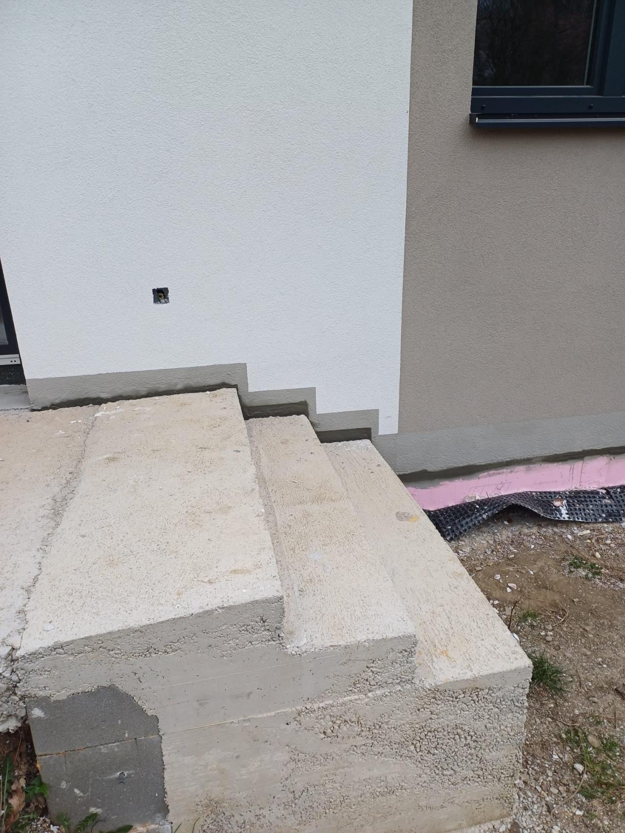

Hätte noch eine andere Frage..
Da ich gemeinsam mit der Terrassenplatte auch einen betonierten Zugang vom Eingang rund ums Haus gleich mitbetoniert habe, habe ich nur auf einer Seite (kurzes L quasi) einen Bereich wo ich einen Traufenschotter überhaupt machen könnte....
Hier sollen ebenfalls Platten verlegt werden (aber in Splittbett, da keine Betonplatte darunter), es soll ein Gehweg von der höherliegenden Terrasse zu einem tieferliegenden Nebengebäude entstehen.
2026/20260301945351.jpg
Das L hat ca. 5x7m, direkt beim Stiegenabgang (unten) kann ich jedoch aufgrund der direkt an der Fassade positionierten Betonstiege, kein Traufenschotterstreifen ausführen...
Jetzt meine Frage, ob es sinnvoll ist, so wie eingezeichnet an der anderen Fassadenseite einen Schottersteifen zu machen?
Oder ganz darauf verzichten und die Granitplatten bis hin zur Fassade legen (5cm Dichtschlämme vorhanden).
Die obere Seite wäre zwar die Wetterseite, aber ich finde irgendwie den einseitigen Streifen nicht so ganz prickelnd...
