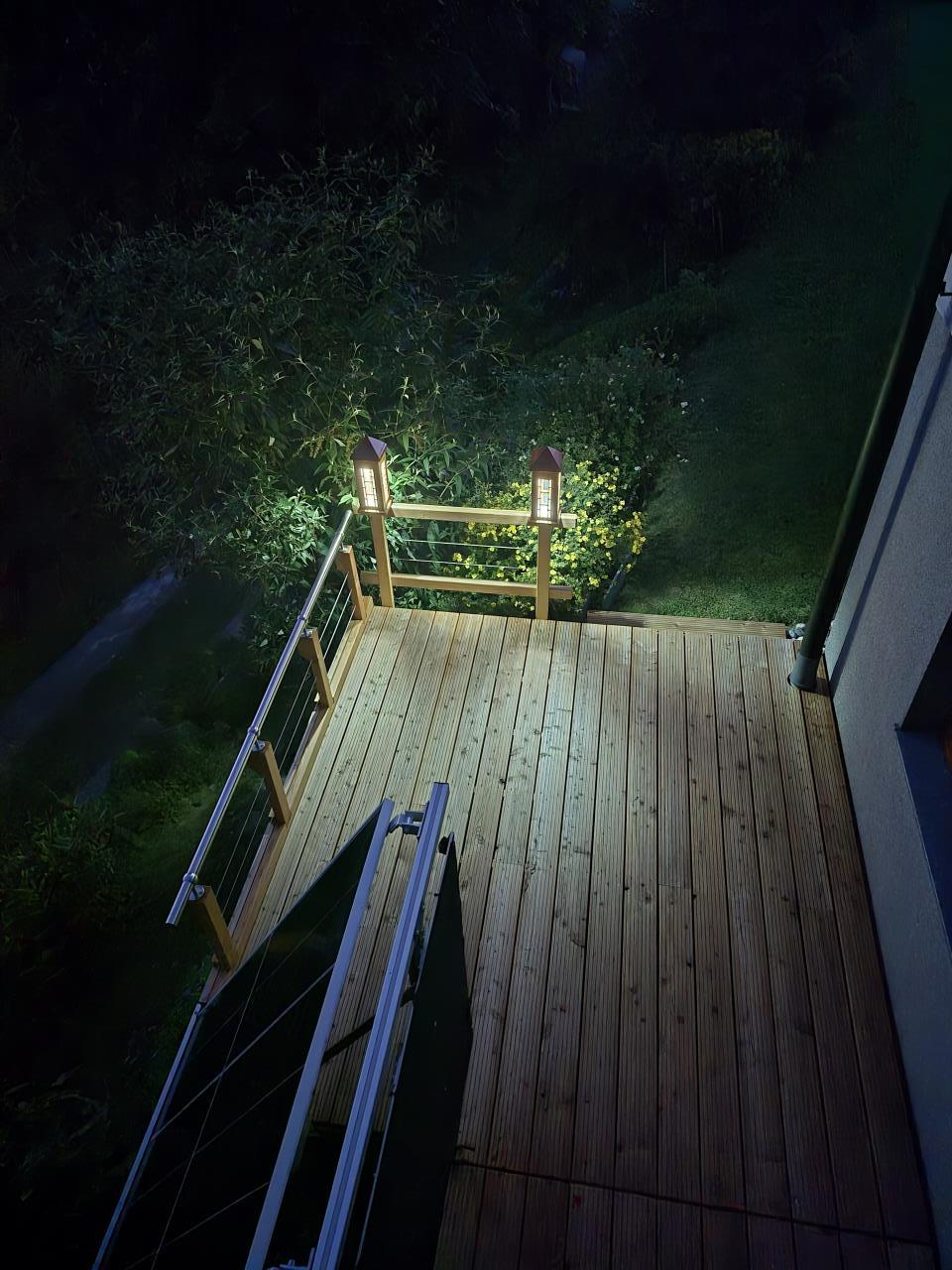

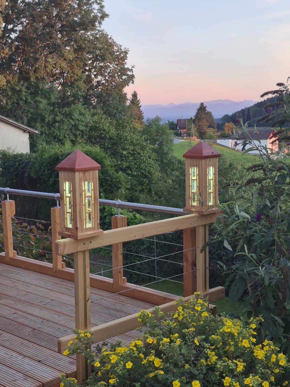

Ich habe mir bei unserer neuen Terrasse 2 Laternen gefertigt die mittels PV Modul und 12V Rollerbatterie mit "Saft" versorgt werden.
Um die Laternen nicht bis zum Akku Aus leuchten zu lassen wollte ich mittels Zeitschaltuhr die Leuchtdauer reglen.

weil ich es im Anfangsthread nicht erwähnt hatte:
Rollerbatterie 12V 9Ah ( wet )
Solarladeregler ist ein ECTIVE DSC 12 MPPT MPPT [Maximum Power Point Tracker] Dual Solar-Laderegler für zwei 12V Batterien 165Wp 50V 12A.
PV Modul ebenfalls ECTIVE MSP 70
Leuchtmittel verwende ich derzeit 2 x LED mit 4W ( könnte aber ruhig weniger sein )
2025/20250906501356.jpg
2025/20250906858747.jpg
  •  christoph1703
6.9.2025  (#11)
Pony01 schrieb: Leuchtmittel verwende ich derzeit 2 x LED mit 4W ( könnte aber ruhig weniger sein )
Dann würde ich tatsächlich das Shelly mit Dimmer verwenden. Damit wäre das Problem auch gelöst.
Sehr hübsch übrigens 😃
