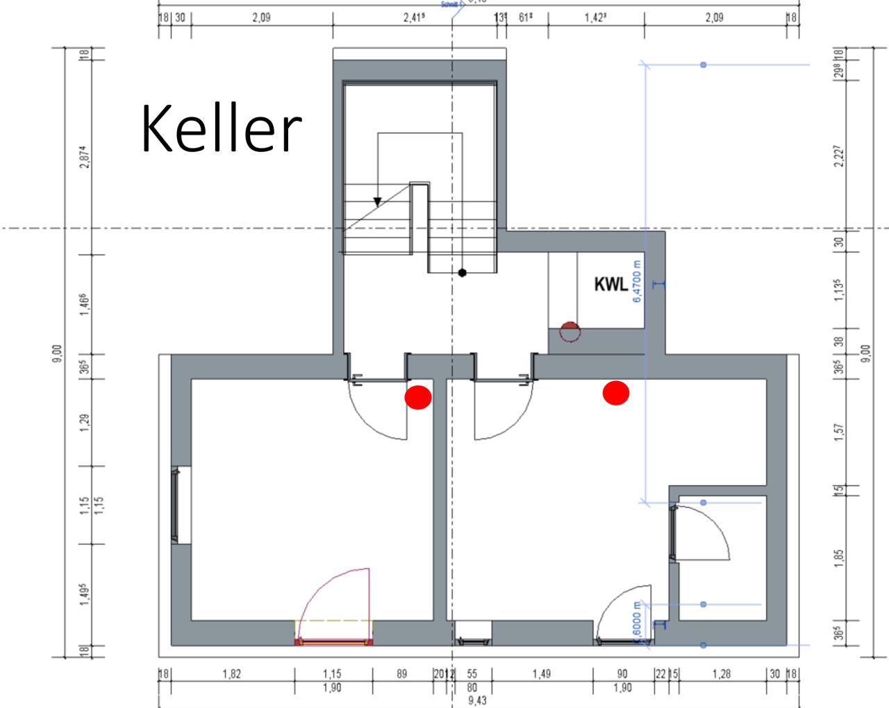

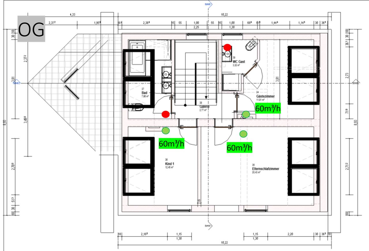

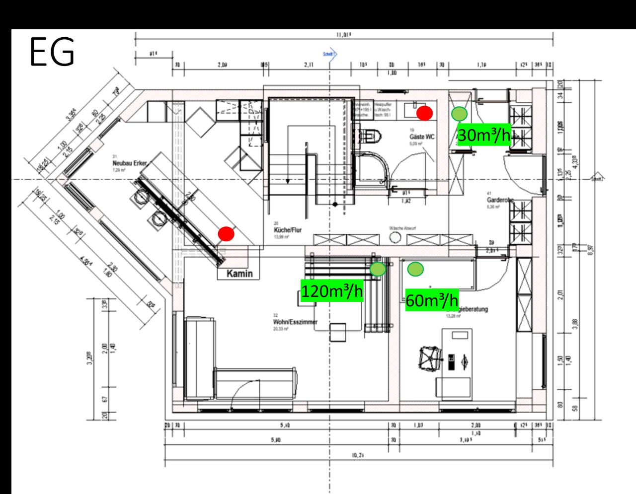

Hier der Grundriss mit Ablufträumen (rot) und Zulufträumen (grün). Die Positionierung ist aktuell so gewählt, dass die Leitungsführung möglichst einfach und kurz ist.
2025/20250902959088.png
2025/20250902838024.png
2025/20250902427450.png
Zur Auslegung der KWL KWL [Kontrollierte Wohnraumlüftung]:
Da die Landstraße nur 4 m vor dem Haus verläuft, sollen die Fenster geschlossen bleiben. Ich hätte an 40–60 m³/h für Kinder-/Schlaf-/Arbeitszimmer, 90–120 m³/h für das Wohnzimmer und 15–30 m³/h für den Eingangsbereich gedacht. Damit kämen wir auf die 325er oder 400er von Wolf. Was meint ihr? Zu viel für ein EFH?
Zum Wärmetauscher:
Da wir ohnehin den Bagger für die Perimeterdämmung und die Drainage der Hangdruckquelle brauchen, ist ein Sole-Erdwärmetauscher (RGK oder Erdkorb im Bereich der Quelle) doch ein No-Brainer, oder? Einen Luft-EWT schlage ich mir zähneknirschend aus dem Kopf – Hygiene ist leider ein Totschlagargument.
