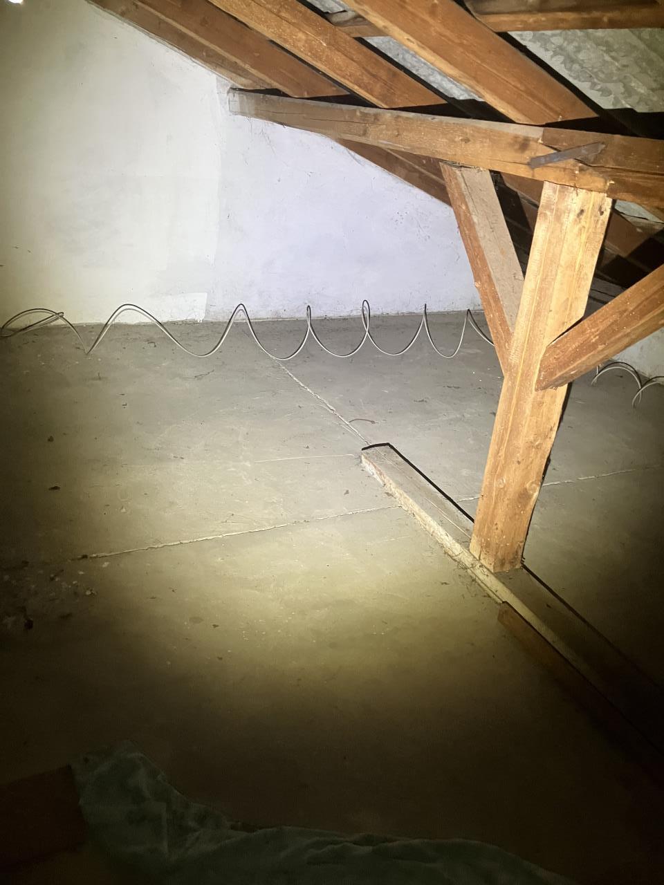

ich würde gerne die oberste Geschossdecke meines Hauses dämmen. Aktuell heize ich mittels Fernwärme was mich ca. 4500€ im Jahr kostet.
Hier eineige Eckpunkte zum Haus.
BJ: 1971
Dachboden hat ca. 140qm² und es ist keine Kaltdach vorhanden
Im Dachboden ist nur eine Betondecke (Fotos sind im Anhang)
Fassade ist mit ca. 3cm Styroporplatten gedämmt worden (keine Ahnung warum man so wenig dafür genommen hat)
So jetzt zu meinem Anliegen:

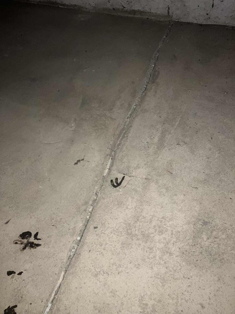

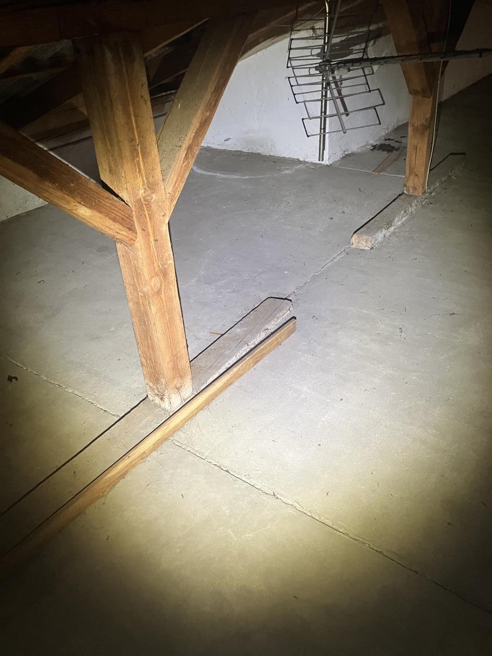

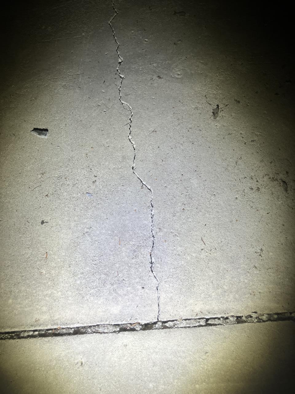

Die Decke hat Risse, Trennfugen und Holzsteher, die in den Beton gehen.  ICh würde gerne alles korrekt machen, das ich hinterher keine Probleme mit Schimmel oder ähnlichem bekomme.
Geplant wäre 2 Mal 14cm Syropor Platten versetzt zu verlegen, am Rand vielleicht einen Streifen Steinwolle und natürlich ganz unten die Dampfbremse.
So, nun bin ich unschlüssig was ich mit den Rissen und Trennfugen und vor allem mit den Holzbalken anstellen soll???
Danke im Vorraus für eure Hilfe.
lg. Lipi2901

Dampfbremse verlegen (es werden Dampfbremsen spez. für diesen Zweck angeboten). An den Holzbalken entsprechend abkleben. Würde kein EPS sondern alukaschierte PIR-Dämmung verwenden. Wenn der Höhenverlust keine Rolle spielt, dann kann man auch auf die günstigere EPS-Dämmung zurückgreifen.

Die Dampfbremse wird vollflächig verlegt und schließt die Risse mit ein. D.h. den Rissen brauchst du keine besondere Aufmerksamkeit zu schenken.

Diffussionsoffenheit ist mir auch sympatisch. Allerdings ist auch das System mit der Zellulose aufgrund der OSB Platten m.E. nicht diffussionsoffen. D.h. eine Dampfsperre sollte aus Sicherheitsgründen immer ausgelegt werden. PIR Dämmung habe ich aufgrund der sehr niedrigen Aufbauhöhe vorgeschlagen. Die Bereiche um die Holzkonstruktion, würde ich mit MIWO dämmen. Dadurch entfällt aufwändiger Zuschnitt der PIR-Platten.

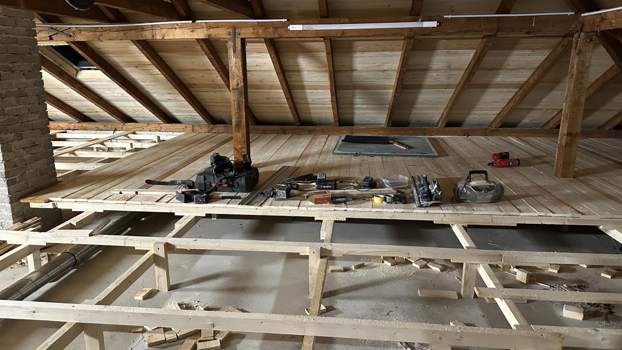

der Dachboden unseres Bj. 1975 Bungalows sieht nahezu ident aus. Wir haben ca. 5cm Beton über einer Einhängedecke, 3cm EPS und ca. 5cm Estrich, der auch stellenweise gerissen ist. Ich dämme 40cm Zellulose, darüber vollflächig Rauhspund, siehe Foto. Der Dämmstoff ist preislich absolut ok, und das billigste an der ganzen Aktion. Also wenn der Dachboden nicht vollflächig begehbar sein soll, sicher die einfachste Lösung. Von der Dampfbremse hat mir der Vertreter der Zellulosefirma auch abgeraten ("kann Sie Ihnen gerne verkaufen, aber wird Ihnen nichts bringen"), ich habe dann um mein Gewussen zu beruhigen die Risse mit Dichtschlämme verschlossen und alle übrigen Öffnungen (Kabel, KWL) mit Klebeband bzw. Dichtmanschetten.
