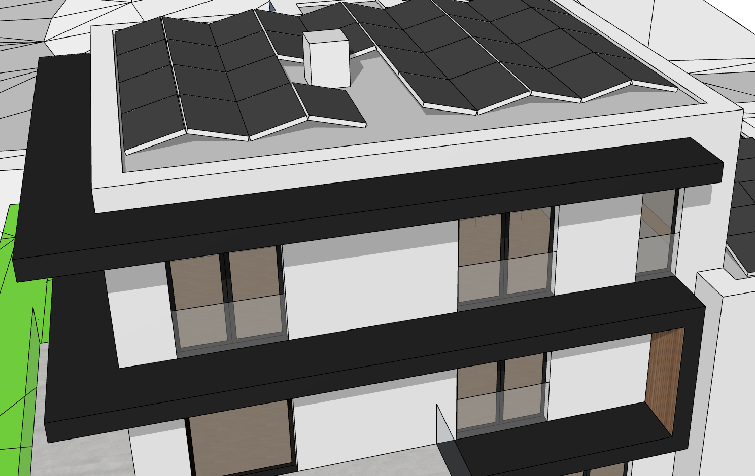

Wir haben herausgefunden, dass die Dachdecker und Spengler sich mit unserer Vordachkonstruktion schwer tun. Eigentlich war "geplant", die auskragenden Vordächer (in CLT) abzudichten + Aluverbundplatten zu montieren. Wie genau - darüber hatte ich mir vorab keine detaillierten Gedanken gemacht und auf den Architekt vertraut 😀
2025/20250818340251.png
Kennt sich jemand damit aus? Wie würde man die Abdichtung + Fensteranschluss genau machen und das dann so lösen, dass man die Unterkonstruktion der Aluverbundplatten noch montieren kann? Welche UK würde sich dort genau eignen? Aluverbundplatten würden wir nach Preis aussuchen. Schwarz matt oder glänzend sollte jeder können, egal ob Alucobond, Prefa oder was es noch gibt.

Vorab: Das mit der schwarzen Farbe würde ich mir sehr gut überlegen. Da entstehen im Sommer sehr hohe Temperaturen mit den entsprechenden Begleiterscheinungen. Im übrigen glaube ich, dass man schwarz nach ein paar Jahren nicht mehr sehen kann.
Wenn man für die Auskragungen CLT verwendet und darauf eine Unterkonstruktion montiert, bekommt man das nur schwer abgedichtet. Man könnte mit Resitrix abdichten und dann die Unterkonstruktion montieren. Die Durchdringungen dann mit Flüssigkunststoff.
Weniger anfällig wäre eine Tragkonstruktion aus verzinktem Stahl. Da wäre dann "nur" eine Abdichtung zum Gebäude erforderlich.
Eine weitere Möglichkeit wäre, die Verkleidung so zu kanten, dass sie die Abdichtungsebene bildet. Ob das möglich ist???

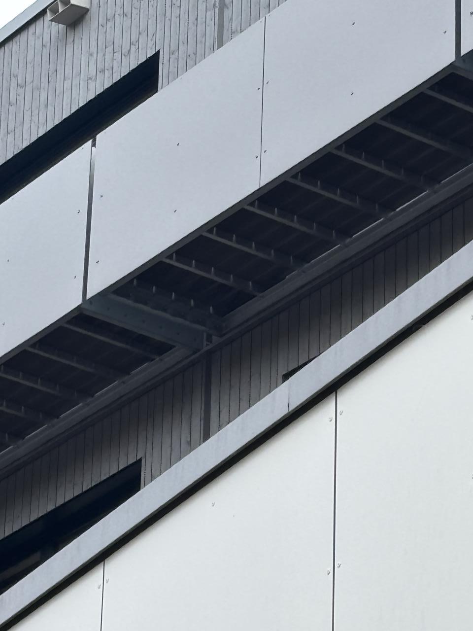

Hier ein Foto wie ich mir das vorgestellt habe (das Gebäude auf dem Bild setzt sich übrigens aus vorgefertigten Modulen zusammen. Gebaut von einer österreichischen Firma):
2025/20250821193400.jpg
In deinem Fall wäre es quasi ein "Balkon" ohne Geländer.

Danke dir @Panorama! Wenn du schreibst von einer Ö-Firma, weißt du von wem? Scheint ja auch eine VHF-Fassade zu sein. Bisher hat mir jeder gesagt, das geht so statisch nicht oder nur mit massiven Wärmebrücken. Habe aber bisher nur mit Spenglern + Baumeistern gesprochen, nicht mit einem Bauschlosser o.ä.. Vielleicht suche ich so einen mal raus...

Kaufmann. Die bauen komplett aus Holz. Die Räume sind vollständig eingerichtet und werden vor Ort auf einander gesetzt.
Ein Teil der Fassade wurde mit Alu verkleidet (auf dem Foto im Vordergrund). Das wurde ebenfalls auf eine Metallunterkonstruktion geschraubt. Habe mich damals noch mit einem der Monteure unterhalten. Bei Bedarf kann ich davon weitere Fotos machen.

Ich schreib die mal an, hoffe sie antworten. Wenn du bei Gelegenheit nochmal vorbei kommst, würde ich mich über mehr Bilder freuen emoji Insbesondere über den Anschluss an die Hauswand, wenn das irgendwie sichtbar ist. Holzelemente kragen ja nicht aus, oder?

Was mir da noch einfällt: Vierkantrohr als U von vorne aufschieben, von unten verschrauben und oben liegt es nur punktweise auf Bautenschutzmatte auf der Abdichtung auf ohne diese zu durchdringen. Ich hoffe, das ist einigermaßen verständlich ausgedrückt.
Beim Vordach nicht aus CLT hast du wieder das Problem das statisch an die CLT Decke durch die Dämmumg anzuschließen.

Danke, das wäre eine Möglichkeit. Nachdem wir nochmal etwas überlegt haben, scheint weiterhin ein auskragendes Element am sinnvollsten zu sein - auch wenn das technisch aufwändiger ist. Vorteil dabei ist, dass die Untersicht in Holz sein kann und zeitgleich das Dach "dicht" ausgeführt wird und Regen nach vorne ablaufen kann. Das scheint bei den anderen Varianten nicht wirklich möglich zu sein.
Hab ein wenig bei Prefa gestöbert und gesehen, dass die durchaus ähnliche Vorhaben umgesetzt haben, einschließlich Wandanschluss, dicht, etc. Das scheint kein Hexenwerk zu sein, allerdings können das die Dachdecker/Spengler aus der Umgebung wohl nicht. Hab jetzt auch bei Prefa mal direkt angefragt, die vermitteln an Dachdecker.
