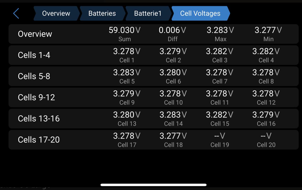

16.8.2025  (#3)
https://github.com/Louisvdw/dbus-serialbattery/discussions/495
2025/20250816341667.jpg
serialbattery mit jk bms B2A24S20P
lg mario

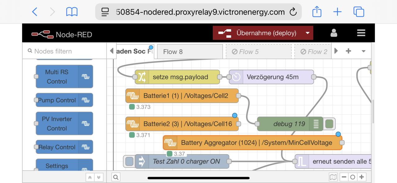

16.8.2025  (#5)
2025/20250816744382.png
hab 2 packs a 18 nkon eve zellen per rs485 zu usb über serialbattery angebunden und mit battery aggregator zusammen gefasst.
Alle 36 zell spannungen sind ersichtlich in node red.
SOC berechnung erfolgt über smartshunt, denn der interne shunt vom jk ist mist.
Node red übernimmt peak shaving und die lade-entladesteuerung mit pv forecast/zeit und soc begrenzung 30-80%,sommer winter betrieb und entfeuchter steuerung per shelly relais. die zellspannungs begrenzung erfolgt per serialbattery.
weitere dinge mit node red werden sicher folgen😉
Einmal im monat (märz-oktober) wird auf 100% geladen. Das balancing auf 10mV ist in 10minuten abgeschlossen.
