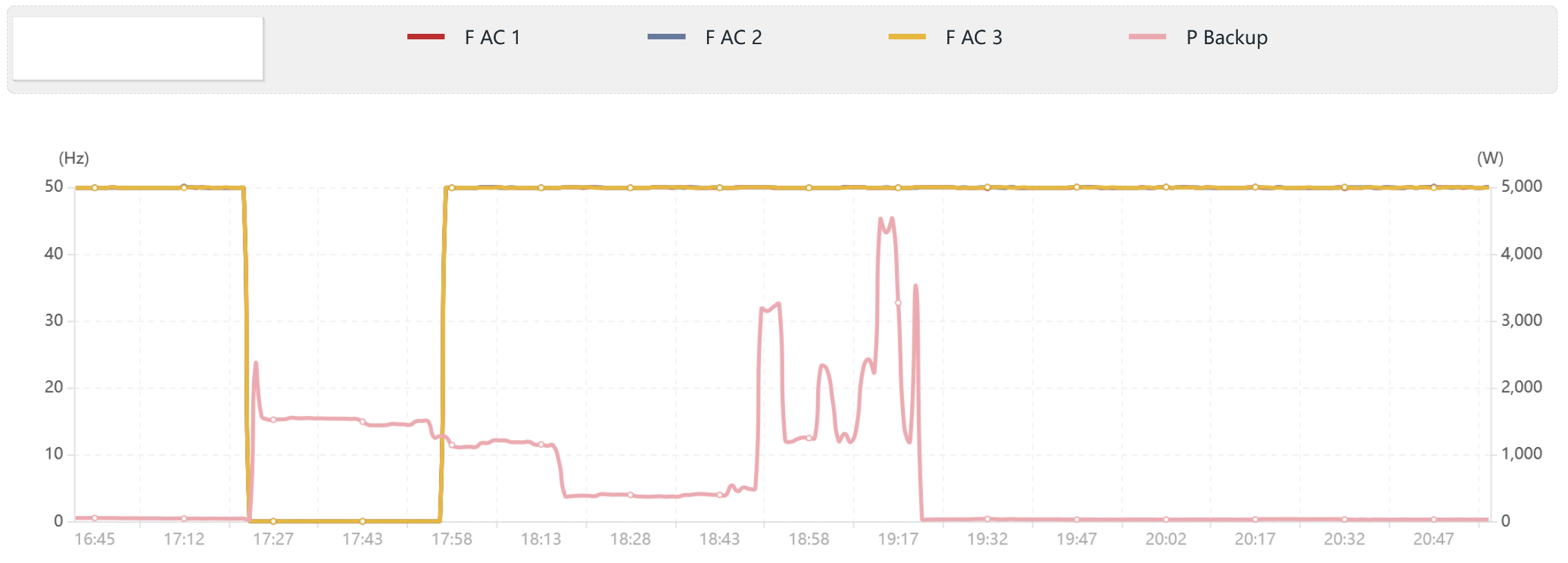

ins Blaue geraten: welche Frequenz erzeugt dein WR WR [Wechselrichter] im Backup-Modus?
  •  Paul_O
16.8.2025  (#2)
keine Unterschied auf erste Kommastelle:
