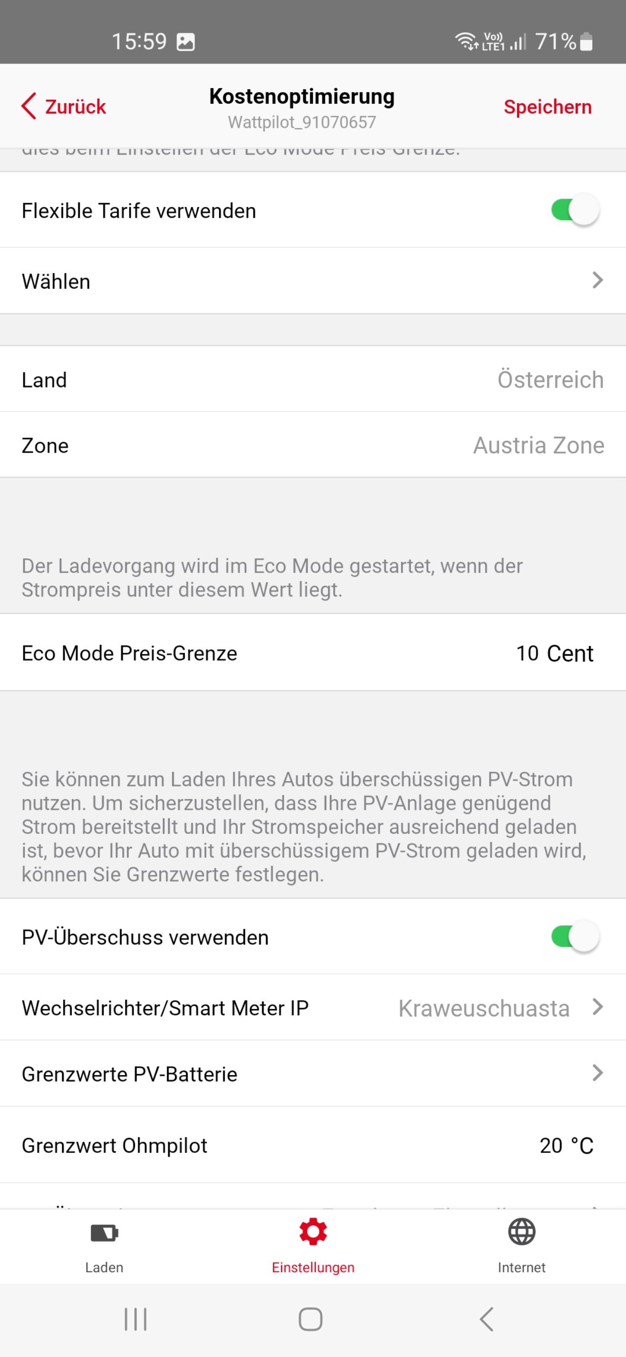

10.8.2025  (#5)
Hi
TomF79 schrieb: Wenn du nur Überschuß laden möchtest musst du mit ECO laden und unter Einstellungen/Kostenoptimierung/ PV Überschuß verwenden aktivieren
das hätte ich eigentlich auch eingestellt:
2025/20250810324242.jpg

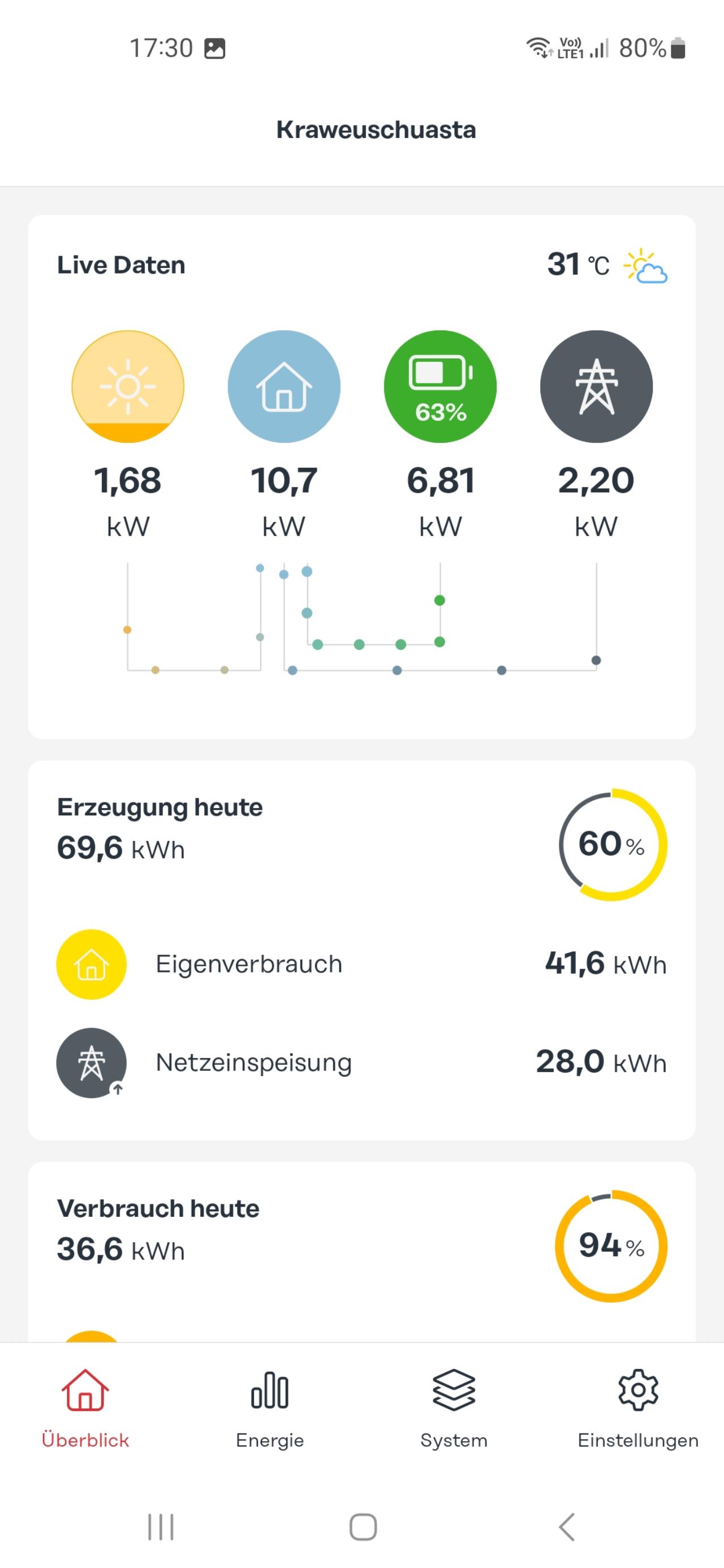

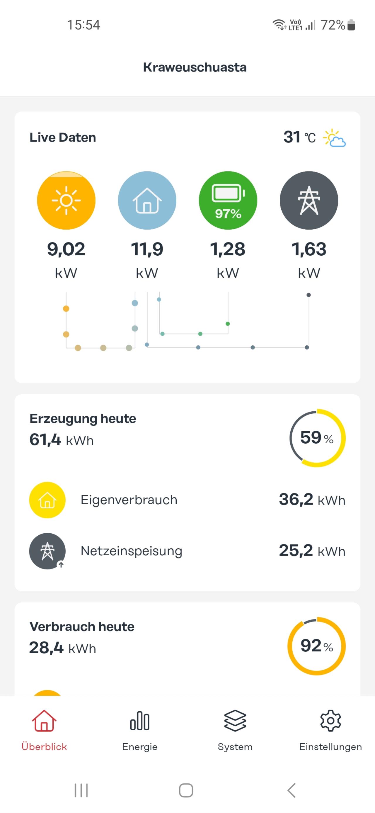

Aber ich muss manuell den Strom begrenzen, sonst
Zieht er bei 16A einstellung aus dem netz, siehe unterhalb.
2025/20250810165810.jpg
Wenn ich manuell auf 10A fixiere, funkts, aber dann brauch ich ja kan ECO Modus... ?!?

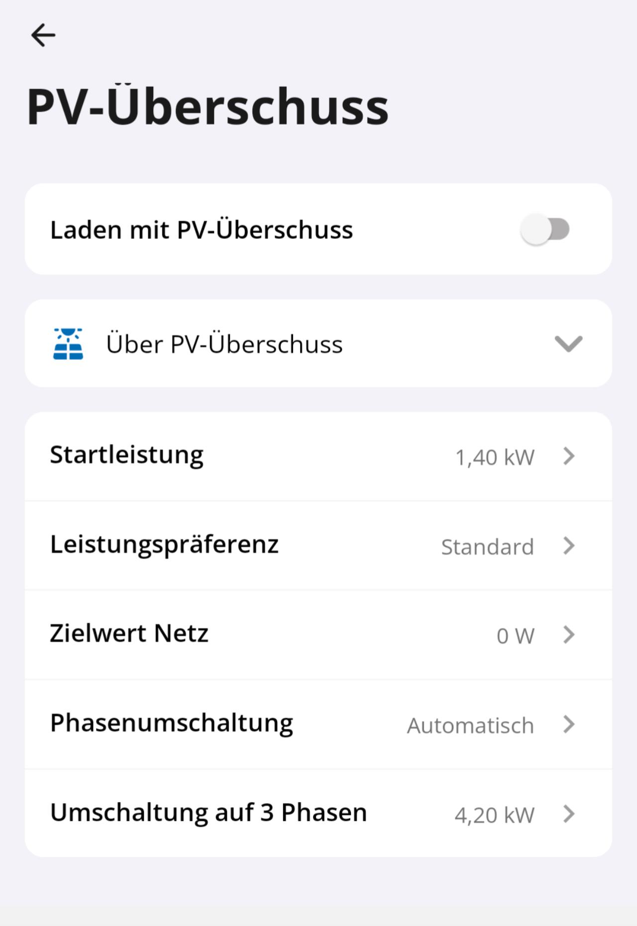

Es sollte eigentlich auch noch eine Einstellung bzgl PV überschuss geben. Ähnlich wie beim goe.
2025/2025081042011.png

Hast du auf der Startseite auf ECO gestellt?
Weiters musst noch schauen ob unter Kostenoptimierung "Flexible Tarife verwenden" deaktiviert ist, sonst nimmt er auch Netz dazu.
So wie es auf deinen Screenshot angezeigt wird ist das aktiviert und vermutlich die Preisgrenze aktuell unterhalb deines Wertes.
10.8.2025  (#8)
Hi
Ja auf ECO hab ich gestellt.
Flexible Tarife hätte ich auch aktiviert, hab ja einen...
ichversuchs amal ohne felxible Tarife,
Preisgrenze ist weit über den aktuellen Stromkosten
DANKE!!

2025/20250810277485.jpg
=> Wattpilot zieht von überall strom.
Wen ich auf 10 bzw 12A stell, nimmt er nur PV und Speicher, was passen würd.
Ist aber blöd, wenn ich den Strom händisch Limitieren soll, es soll ja der GANZE Überschuss ins Auto 😢
