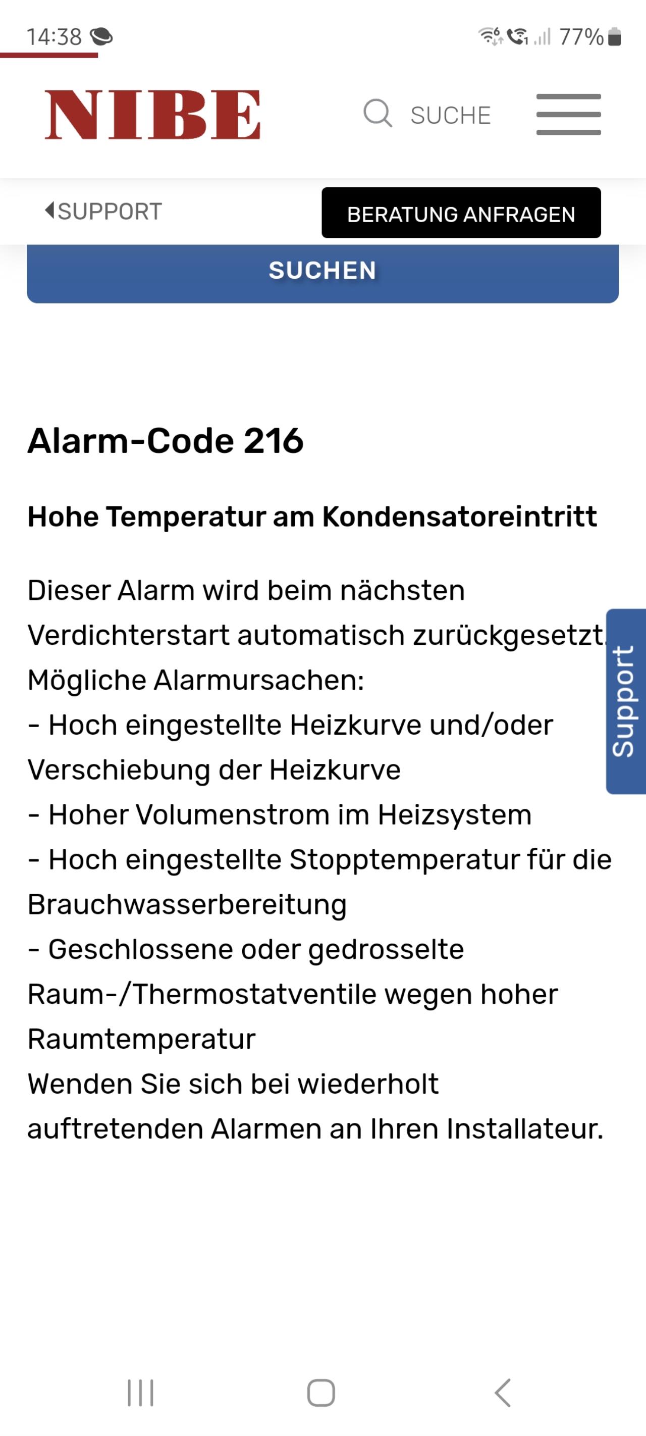

2025/20250803841046.jpg

2025/20250803774529.jpg Kann es sein dass die Ventile geschlossen sind, die WP WP [Wärmepumpe] kriegt die nicht weg
3.8.2025  (#3)
hm, eigentlich ist alles offen was man aufmachen kann, Inbetriebnahme war erst am Donnerstag, da is sie auch gelaufen für WW WW [Warmwasser] und bissl.
Was kann ich noch prüfen?

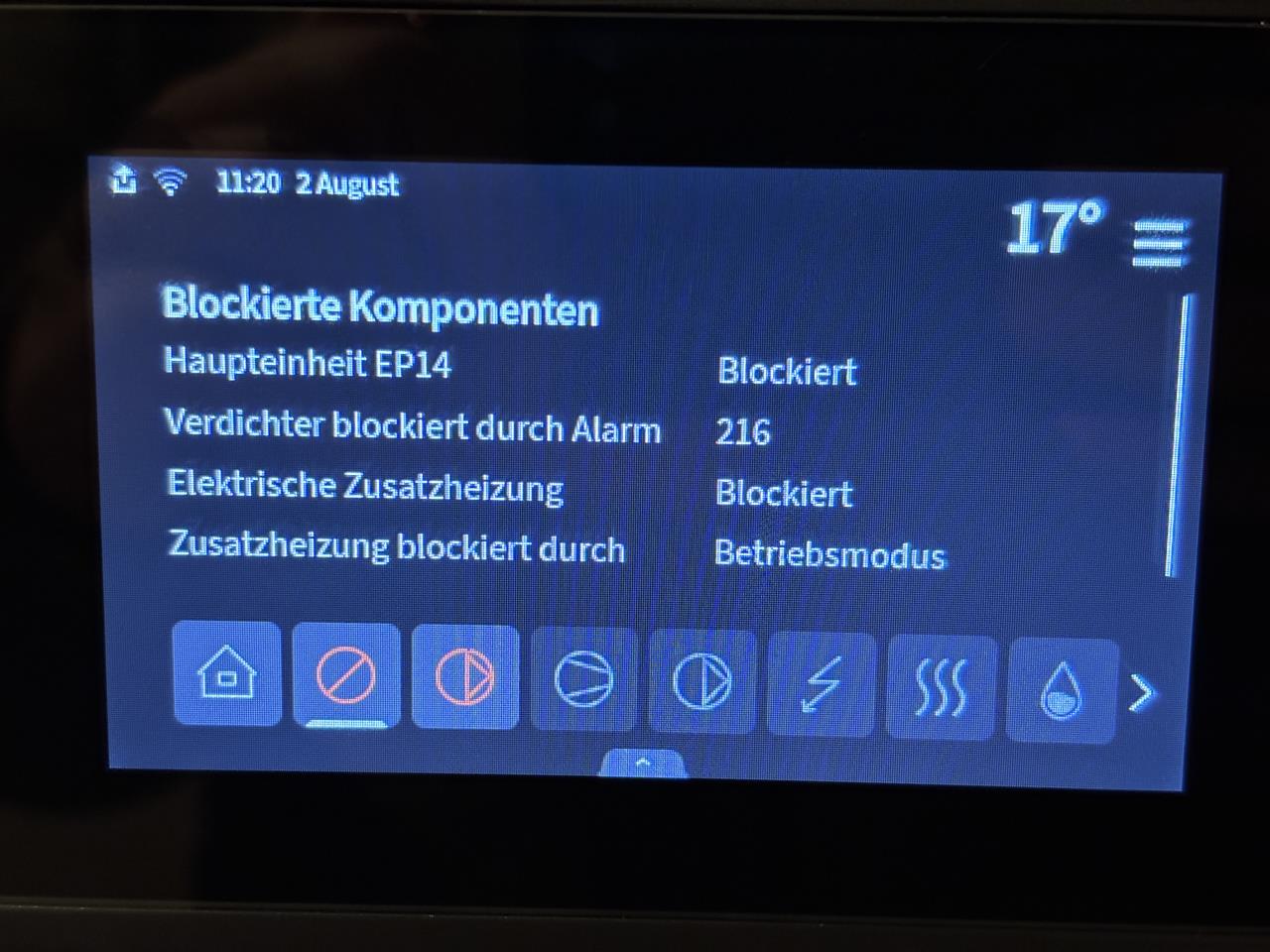

Wurde ein Zeitprogramm hinterlegt oder steht die im Heizbetrieb nicht im Automodus
2025/20250806315784.jpg
9.8.2025  (#7)
Ne is keines drin.
Alles is auf Auto eingestellt.
Warmwasser wird zuverlässig bereitet.. der KNV Fuzzi hatte auch keinen Rat, und jetzt is sowieso wieder zu warm.
