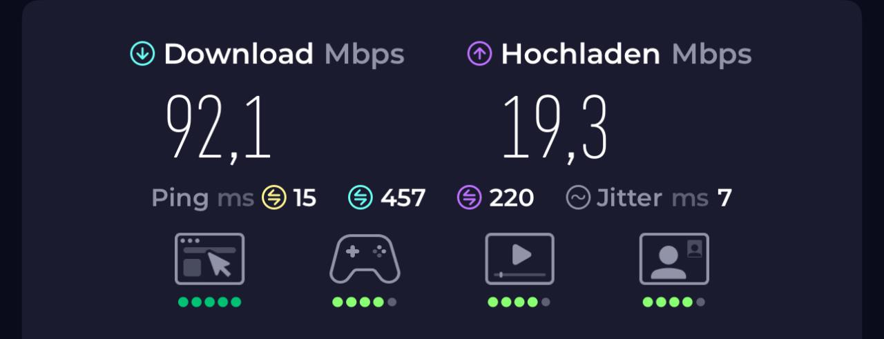

24.7.2025  (#9)
100 Euro ist die Pauschale von A1 für einen vor Ort Termin. Darin ist auch sämtliches Telefonkabel. Habe 100m Telefonkabel, 100m Glasfaserrohr und die Anschlussdose bekommen. Glasfaserrohr wurde vorbereitet, sollte A1 mal unsere Siedlung komplett aufschließen und nicht nur zum Hauptverteiler und dann mit Kupferkabel realisiert (FTTC - Fiber to the Curb). Wahrscheinlich im Jahr 2500🤦🏻‍♂️
Das bekomme ich, manchmal 120mbit Downloadrate:
2025/20250724384065.jpg Fürs Fernsehen und Home Office reicht es.Leitung ist stabil. Hat sich ausgezahlt, mit dem mobilen ging es zwar auch, jedoch nicht so stabil.
