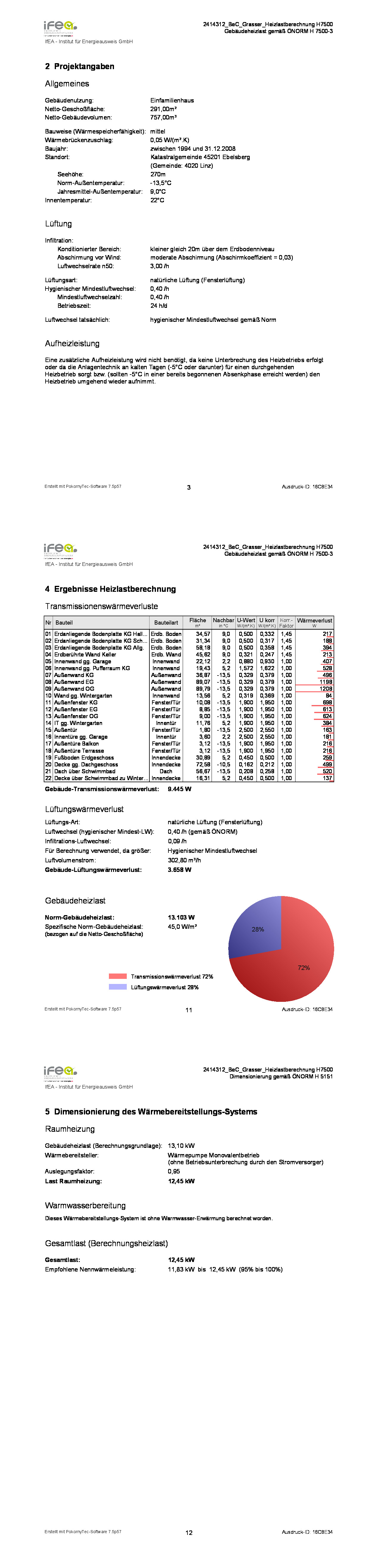

Hallo zusammen <img>
In folgendem Beitreg habe ich meine Situation schon geschildert:
https://www.energiesparhaus.at/forum-waermepumpe-fuer-haus-indoorpool-erfahrungen-tipps-gesucht/83072
Nun gibt es Neuigkeiten dazu.
1. Fehler in HLB
Nach eurer Bestätigung, dass die HLB nicht passen kann und Nachfrage beim IfEA haben die Ihren Fehler gefunden und scheinbar korrigiert. Anstatt ~18kW sind es nurnoch 13kW.
Trotzdem würde ich durch die in der HLB nicht berücksichtigten Faktoren wie Warmwasser und Poolheizung bei den ca 18kW bleiben und Reserve haben. Ist das legitim?
2. Speicher
Mit einer FriWa oder einem Hygenespeicher ist eine Warmwasserbereitung mit gleichzeitiger Kühlung nicht so leicht umsetzbar wie mit wie bisher 2 Speichern. Daher soll es wieder ein 900L Puffer und ein 900L Boiler werden.
3. Erkenntnisse zur Geologie
Bis vor einer Woche war die näheste TB 2km weit weg. Nun hat der Tiefenbohrer mich benachrichtigt, dass ein nun abgeschlossener Auftrag von ihnen ca 100m weit weg und 10m über mir nur 90m tief bohren durfte. Grund dafür war das Antreffen von Linzer Sande, bei denen vom Magistrat aus Weiterbohrverbot herrscht. Die Lösung dort waren einfach mehr Löcher.
Bei mir ist jedoch nur Platz für 3 Bohrungen (bzw 4, wenn ich die Einfahrt aufmache). Dann bin ich bei maximal 4 x 80 = 320m von berechneten >360m Bohrtiefe.
Nun stelle ich mir (euch) die Frage, ob doch eine LWWP LWWP [Luft-Wasser-Würmepumpe] die unkomplizierte Lösung ist, oder noch Optionen existieren, die Geothermie rantabel zu machen.

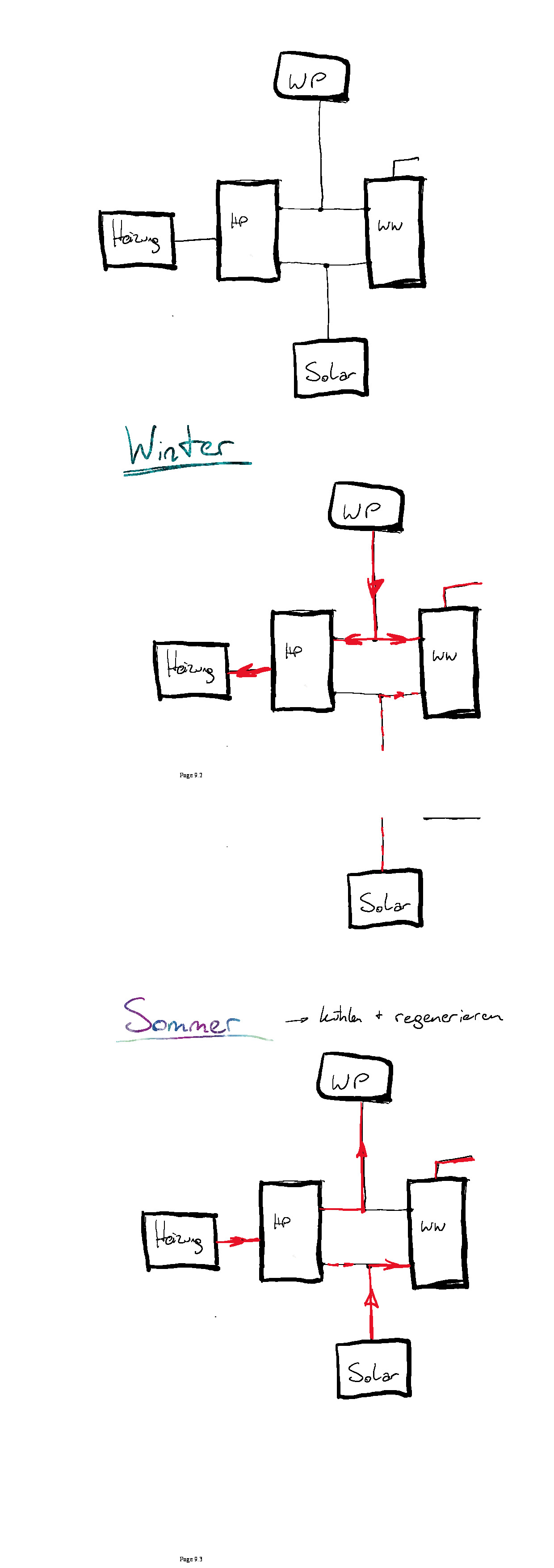

Gehen würds eh. Aber hat bisher gut funktioniert, hab den Platz und genieße das Speichervolumen. Im Sommer Wärmeerzeuger aus und auch mal über ein Paar Tage ohne Sonne noch Warmwasser ist ganz angenehm. Bei Sonnenschein hat der Boiler wieder >60°C. Hier mein etwas simpel gezeichnetes Flussbild:

Du solltest dir eine 2er Kaskade überlegen. Die Sole wird lange warm bleiben und deine 18er Maschine wird in der Übergangszeit anfangen zu takten. Was ist wenn der Pool mal aussetzt, redundant sein mit 2 Maschinen aber alle Leistungsbereiche abdecken.
Zudem, den Puffer Heizungsseitig kann nicht ernst sein oder versteh ichs nur falsch. Das Warmwasser solltest du ebenso wie o en geschrieben über Puffer mit Friwa abdecken, 1000 ltr Warmwasser bedeuten auch Hygienische Bedenken bei nicht voller Belegung.
Zu den Bohrungen wenn du hier 4x 80 mtr Bohrst, könntest du die Anfahrt als kurzen RGK RGK [Ringgrabenkollektor] ausführen, das sollte bei den Entfernungen unter den Bohrungen kein Problem darstellen,
Diese Auslegung solltest du mal an ein RGK RGK [Ringgrabenkollektor] Planungsbüro weiter geben, hier könntest dier vielleicht sogar eine Bohrung sparen
  •  Markus98
21.7.2025  (#4)
Ich sehe dabei auch eine 2er Kaskade, ohne Pufferspeicher. Warmwasser per FRIWA.
Meine WPE-I 07.1 kann Kühlen und Warmwasser bereiten (oder bei dir Pool heizen) gleichzeitig. Gibt sogar eine Hydraulik, damit du Aktiv Kühlen kannst und die Abwärme für das Warmwasser oder Pool nutzen kannst, ganz ohne Puffer und auch in einer 2er Kaskade. Dein Installateur soll dir mal ein passendes Hydraulikschema ohne Puffer vorschlagen, dann können wir weiterschaun.
