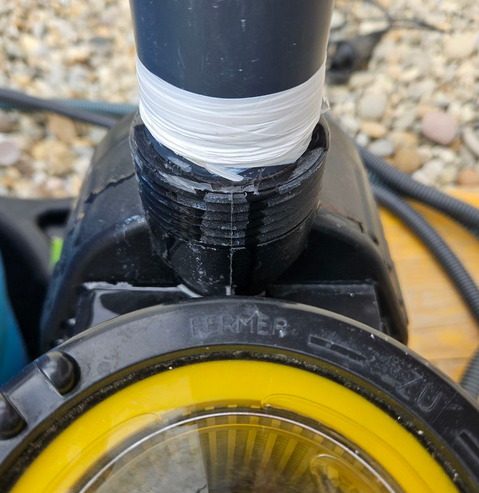

Leider funktioniert das aber mit der Abdichtung nicht so super. Nach einiger Zeit fängt das immer zu Tropfen an wie hier zu sehen:

Steckt das Rohr da nur drinnen? Das kann ja nicht dicht sein. Da müsste eine Verschraubung aufs Rohr aufgeschweißt sein, damit das funktioniert. So wie am anderen Ende beim Kessel. Oder ist das irgendein proprietäres Stecksystem?

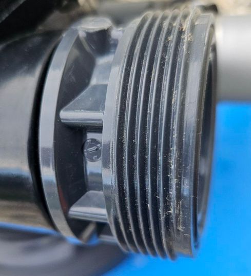

Also mein Problem ist das ich auf beiden Seiten unterschiedliche Gewinde habe:
Auf der Seite von der Pumpe ist dieses, dafür hätte ich auch was so man einen Schlauch ran machen kann:
2025/20250716330293.png
Auf der Seite der Sandfilteranlage ist allerdings ein anderes Gewinde und dafür habe ich nichts um einen Schlauch befestigen zu können (das ist nur auf diesem fixen Gestänge jetzt oben, das ich dafür aber nicht verwenden kann):
2025/20250716133173.png

So schauen diese Schraubverschlüsse aus:
2025/20250716923088.png
Den grauen würde ich für die Bestigung zu einem Schlauch (da genügt übrigens ein 38er) benötigen, habe ich aber bisher nicht gefunden.
