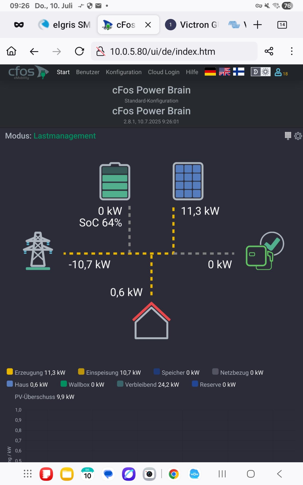

Ich habe die cFos Power Brain Solar ( ca. 700 EUR).
Hier habe ich 2 SolarEdge-Wechselrichter, Elgris-Smartmeter und Victron-Speicher eingebunden. Man kann auch Lastmanagement mit einer weiteren Wallbox machen.
