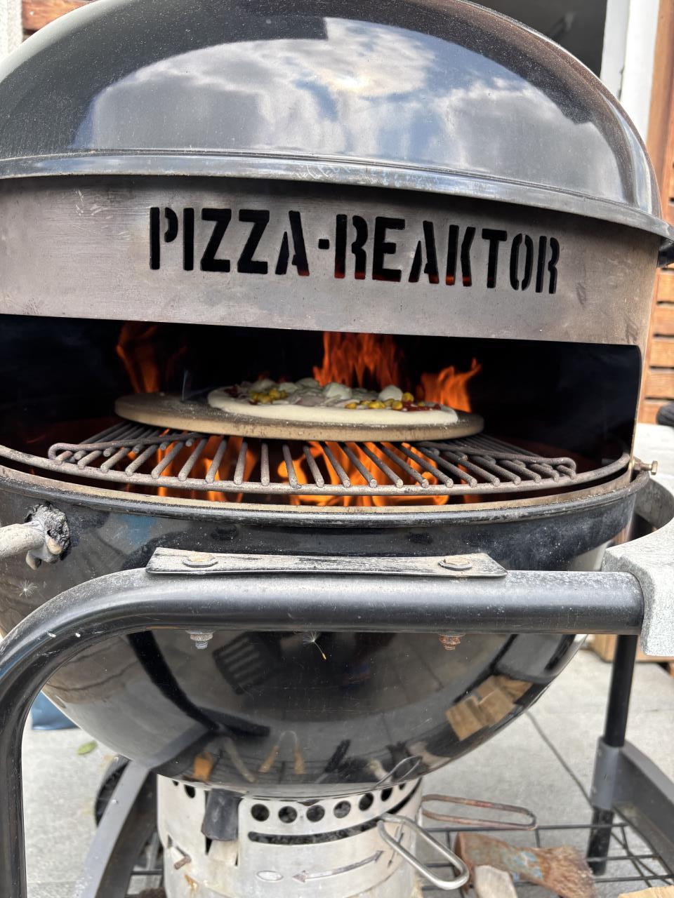

1.7.2025  (#18)
Pizza aus der Kugel geht bei mir mit Hilfsmitteln...
Pizzaaufsatz + Buchenholzscheite
2025/20250701860764.jpg
ontopic:
Ich mach auch viel mit Briketts, manchmal auch die Weber-Dinger.
Temp >250 Grad geht eher nicht, aber das reicht doch häufig für 90% der Anwendungen.
Generell: oben ganz aufmachen, Temp über den unteren Regler regeln.
Ich würd auch meinen die Brekkies sind hier schuld...

1.7.2025  (#19)
Jawoi @bautech a Pizza Reaktor is was feines 😁
