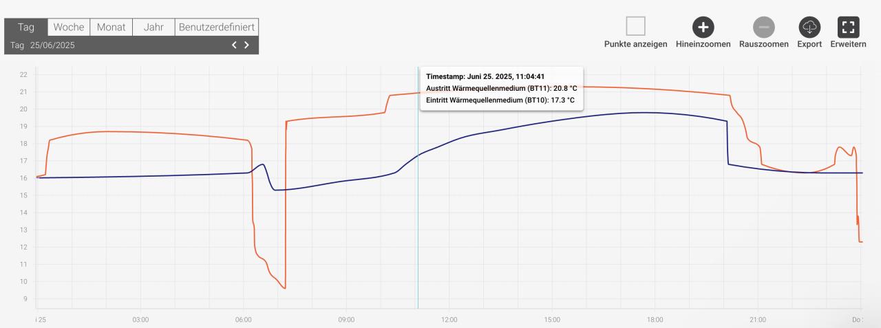

ich habe meine S1156 mit RGK RGK [Ringgrabenkollektor] seit heuer im Betrieb und kühle seit ca. 3 Wochen mit passiver Kühlung. Mir sind die großen Temperaturunterschiede untertags - nachts nach dem WW WW [Warmwasser]-Takt so 14,5-15 Grad - Kühlung bis zum Abend fast 20 Grad - und dann der Knick gegen 20 Uhr täglich aufgefallen.
2025/20250626203073.png
Unser Garten ist leider noch nicht fertig, da fehlen noch so 10-20cm Erde und Rasen/Beschattung, aber dürfen trotzdem solche Unterschiede sein oder hat der Sensor BT10 ein Problem?
Falls sich das jemand mal anschauen und mir seine Meinung geben könnte wäre das eine große Hilfe emoji

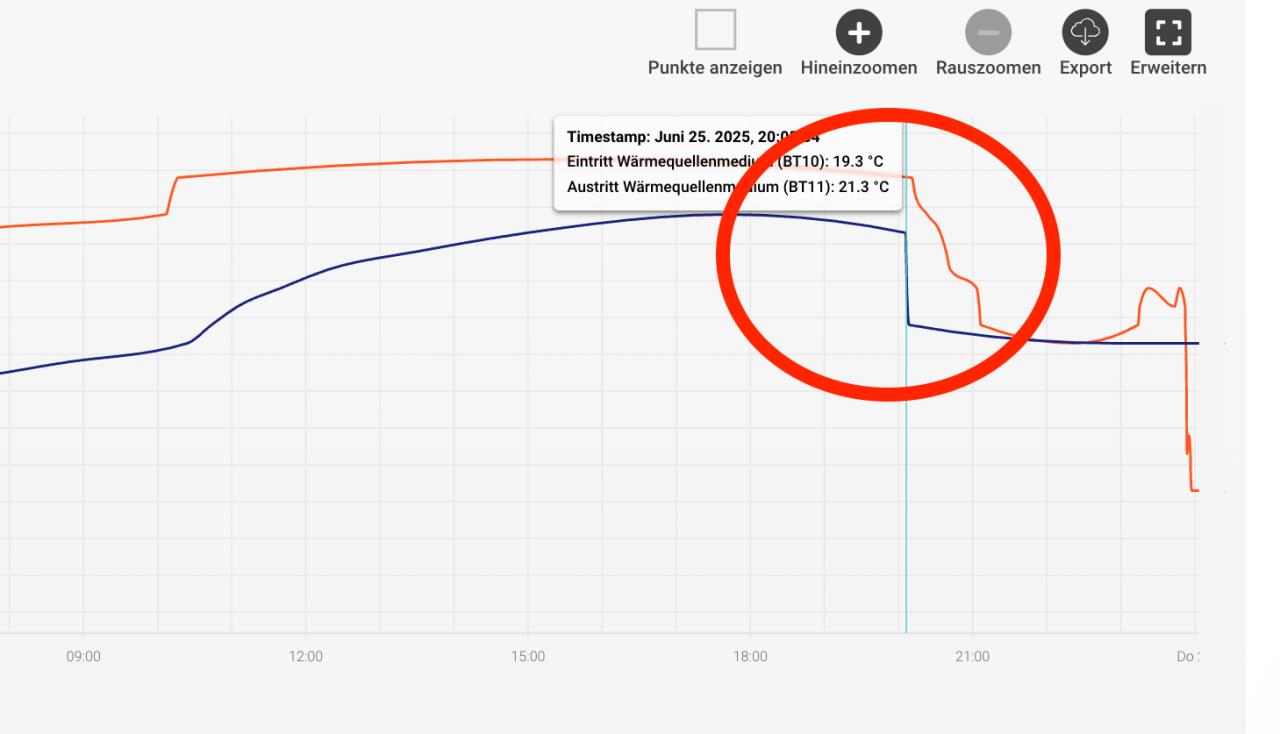

Dieser Knick gestern lässt sich auch kaum anders erklären:
2025/20250626997511.png

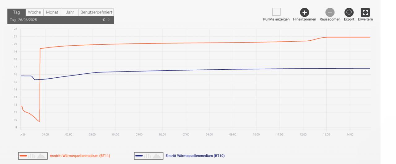

Interessanterweise habe ich heute bis jetzt stabile Werte bei BT10:
2025/20250626294060.png
So schaut das normal aus, oder?
Wenn das nicht besser wird, werde ich das schon an KNV melden.. da wird auch die VL VL [Vorlauf] Temp daran angepasst, oder?

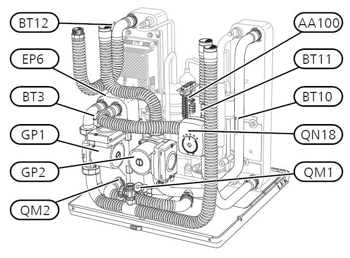

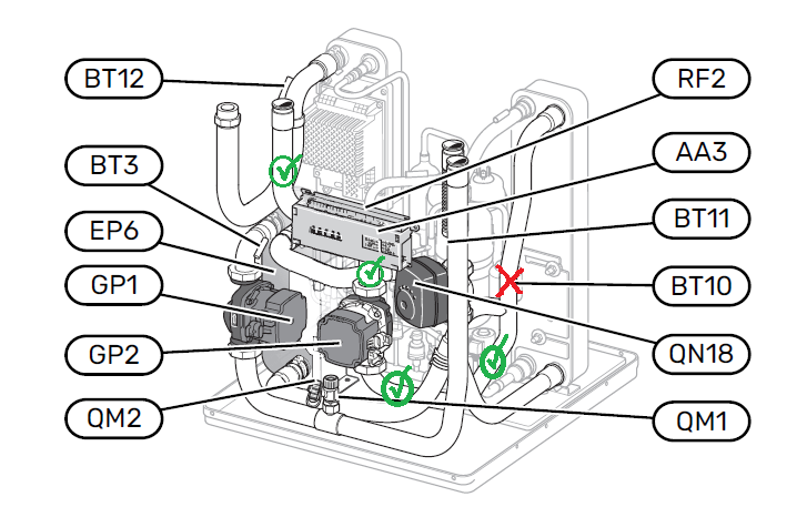

lewurm schrieb: d.h. bei der S1156 ist BT10 auch falsch platziert? @Pedaaa hast du mal Rückmeldung von Nibe zu deinem Hack bekommen?
ja, ist auch bei der S1156PC immer noch falsch platziert.
Siehe Installations-Handbuch:
Der BT10 Sensor sitzt immer noch NACH dem T-Stück. Jede Position DAVOR wäre hingegen korrekt:
2025/20250627939644.png
Nibe interessiert das offensichtlich nicht.
Aber ich weiß, dass das sogar schon einige gute Installateure im Feld eigenmächtig vorab "korrigieren"
