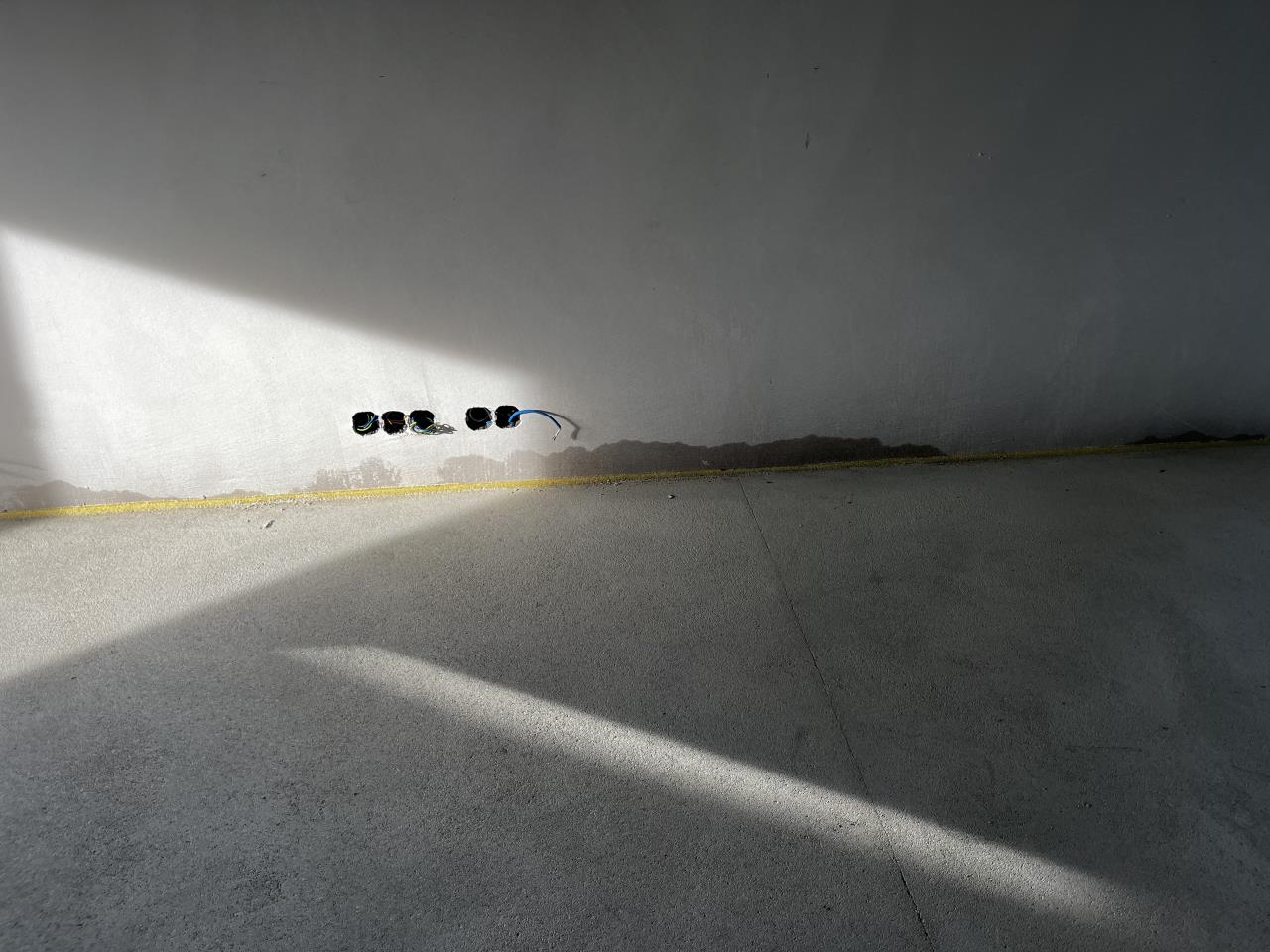

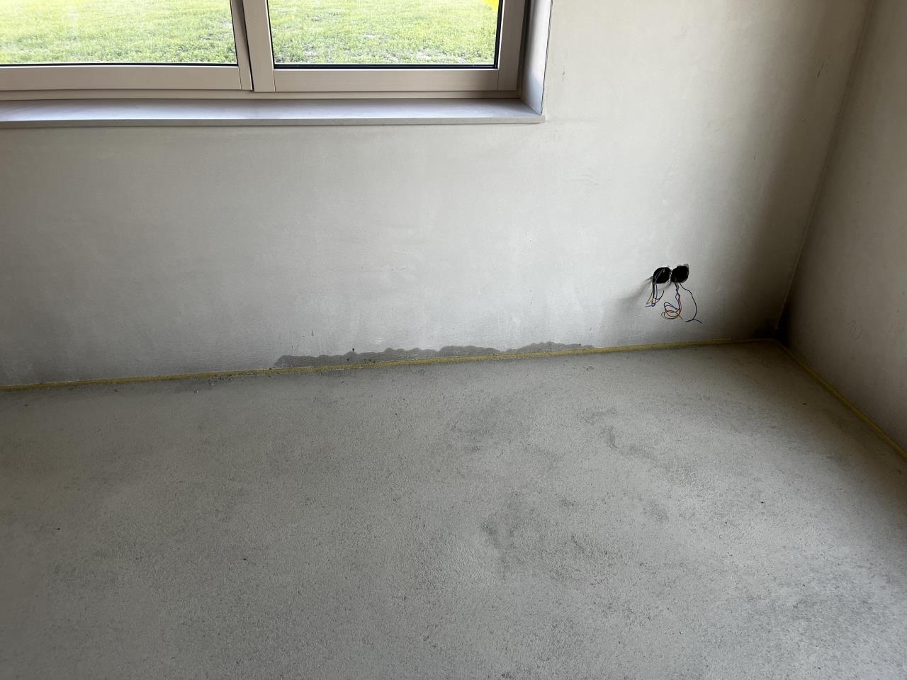

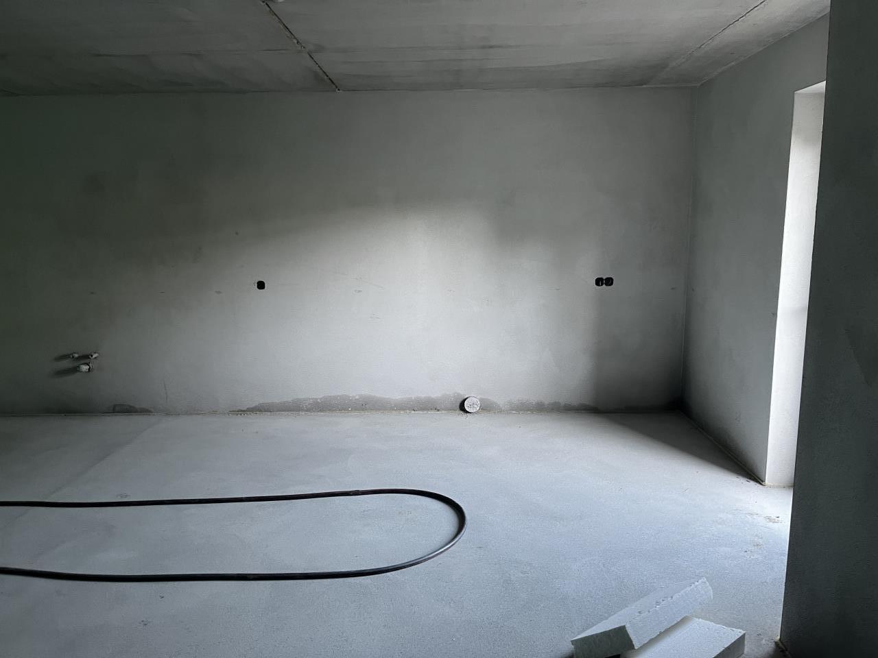

Hallo, vor gut einer Woche hat es bei uns ziemlich geregnet und gestern haben wir die Streifen am Innenputz entdeckt(vorher war nichts). EStrich ist 4 Wochen alt, rundherum drainagiert. Kann es sein das es die Restfeuchtigkeit des Bauwerkes ist? Die Mauern und Boden wurden während des Bauens voriges Jahr ziemlich abgeregnet.Außenmauer und Innenmauer.

Sind außen Fensterbänke montiert?
Die feuchten Stellen befinden sich unter / in der Nähe von Fenstern bzw wie sieht die Außenhülle aus?

Fensterbänke sind montiert, aber noch kein Außenputz. Flecken auch an einer Innenmauer, Es war ein heftiger Regen mit Überschwemmungen. Aber es hat vorher schon oft geregnet..

Nur starker Regen , grundwasser ist gestiegen aber unter mind.FOK-30. Das macht mich stutzig: Innenmauer grenzt an Außenmauer aber nur Ziegelbreite, aber Streifen zieht sich entlang der Innenmauer, aber nicht durchgezogen(siehe Bild 3)und auf einer Seite mehr als auf der anderen. Kein geklebter Ziegel.

Denke ich mir auch, aber was mich wundert dass es auf einer Innenmauer(foto3) auch ist

Vlt ist das Wasser von der Außenwand unter Estrich dort hin geronnen?
