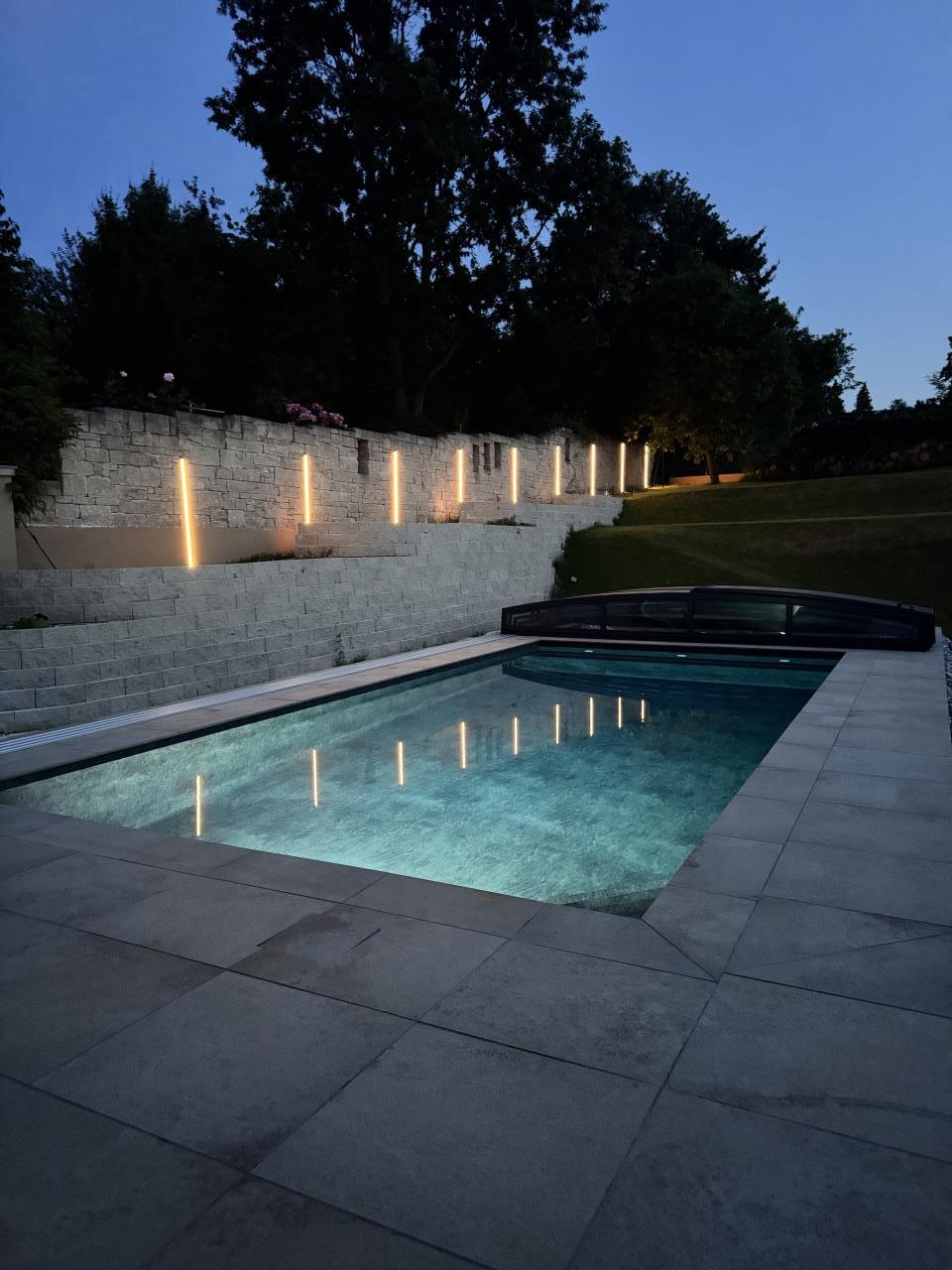

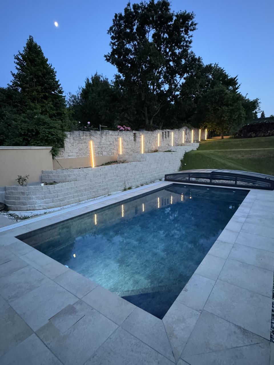

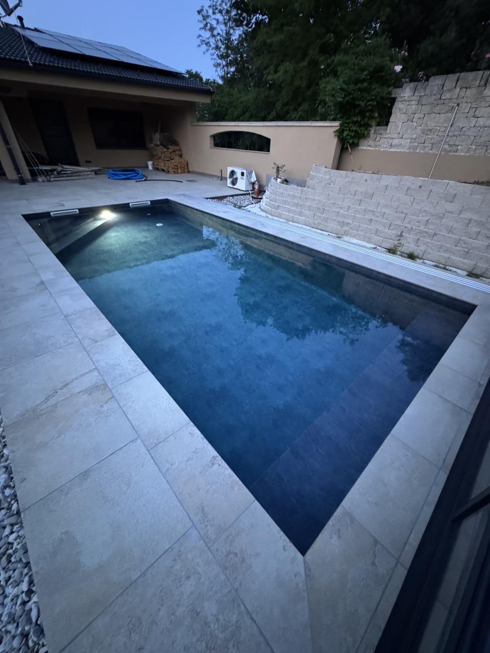

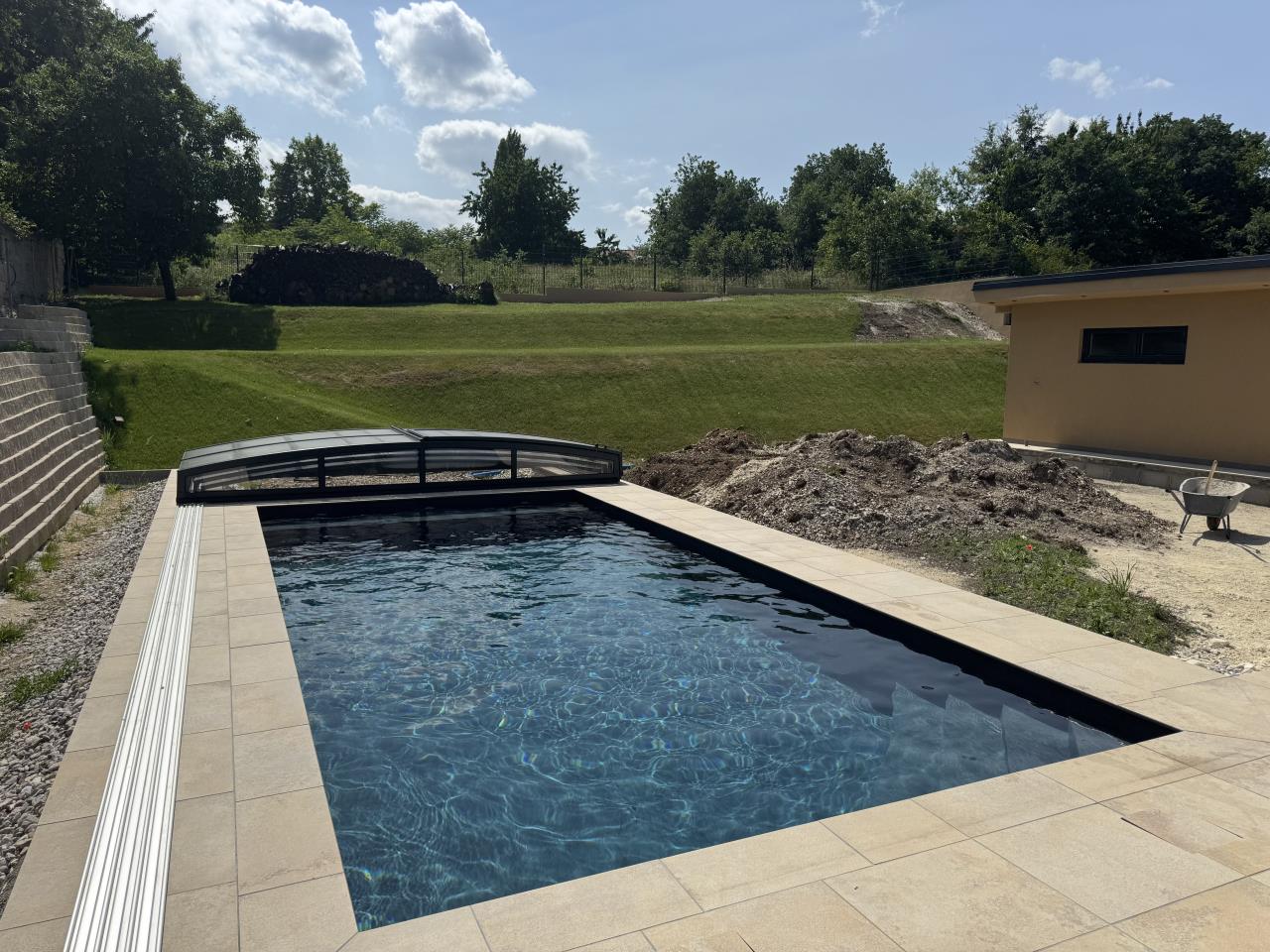

wir haben einen Pool (Salzwasser) mit 7,5m x 3,5m x 1,55m dieses Jahr in Betrieb genommen. Mit Schalsteinen, Poolfolie (Akorplan), Pooltechnik im Haus (Keller) , Wärmepumpe und Abdeckung sind wir auf ca. 50k gekommen. Haben nirgendwo "gespart", also ein teurer "Spaß". Anbei ein paar Fotos:

Den Preis finde ich sehr ok und es sieht auch super aus :). Kannst du mir vielleicht mitteilen, mit welcher Firma du das gemacht hast?
Ja...PN

Hast ein schönes Pool, gefällt mir gut!
