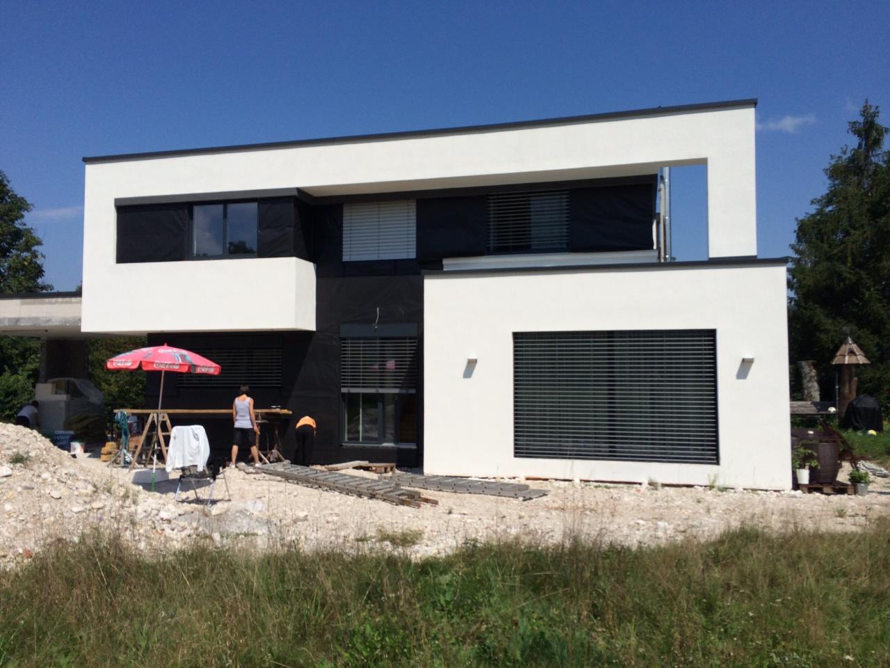

Dito. Haben rund 1/3 der Fassade als Lärchenfassade in Eigenregie ausgeführt. Die Details und Anschlüsse and Laibung etc. sind auch "aufwändig" und kosten Zeit. Auch die gesamte Unterkonstruktion und oft auch die notwendige mehrfache Lattung für Dämmung und Hinterlüftng. Sowas entweder in Eigenregie oder eben damit rechnen dass es rund 2drittel teurer ist als klassischer WDVS WDVS [Wärmedämmverbundsystem].
Aber dafür trotzt sie jedem Hagel und hat auch keine Probleme im Sockelbereich bzw. viel einfacher zu sanieren.
2025/20250613438365.jpg
Bis zum Windpapier hat es einige Wochen gedauert. Die restliche Lattung und anbringen der Rhombusleisten war dann verhältnismäßig schnell. Die Preise von dir absolut realistisch.

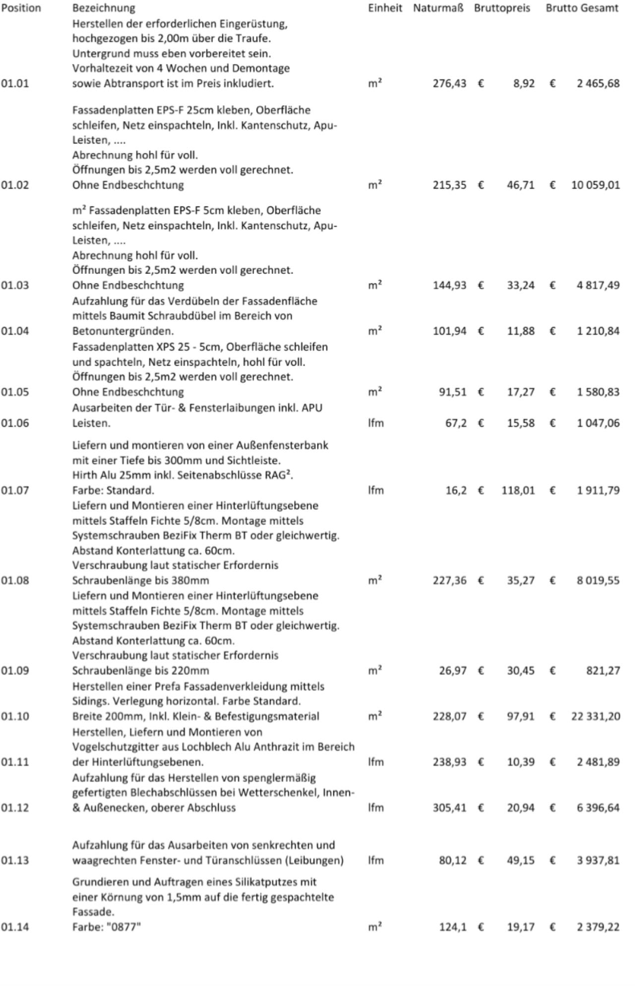

Aluverbund kann ich nich sagen, aber Prefa Sidings (Alu) lagen bei ca. 60 Euro p. 5m², aber da kommt halt noch sehr viel dazu.
Nachfolgen meine Kostenaufstellung aus 2020 (Brutto)
2025/20250614470594.png
