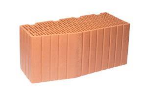

Generell: Wir haben bei all unseren Fenstern Laibungsziegel für unsere 50er Mauer verwendet - d.h. die Innenlaibung ist "schräg". Das schaut viel freundlicher als gerade Mauern aus und lässt auch etwas mehr Licht rein. Der Ziegel verjüngt sich ab der Mitte bei 25cm um insgesamt 5cm bis zum Rand. |
