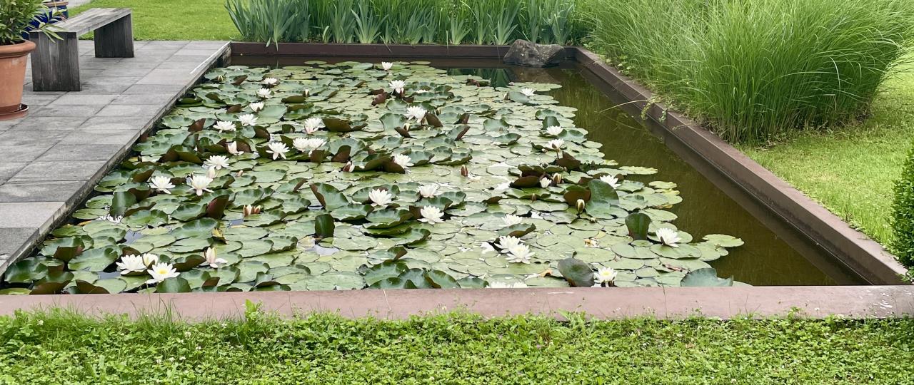

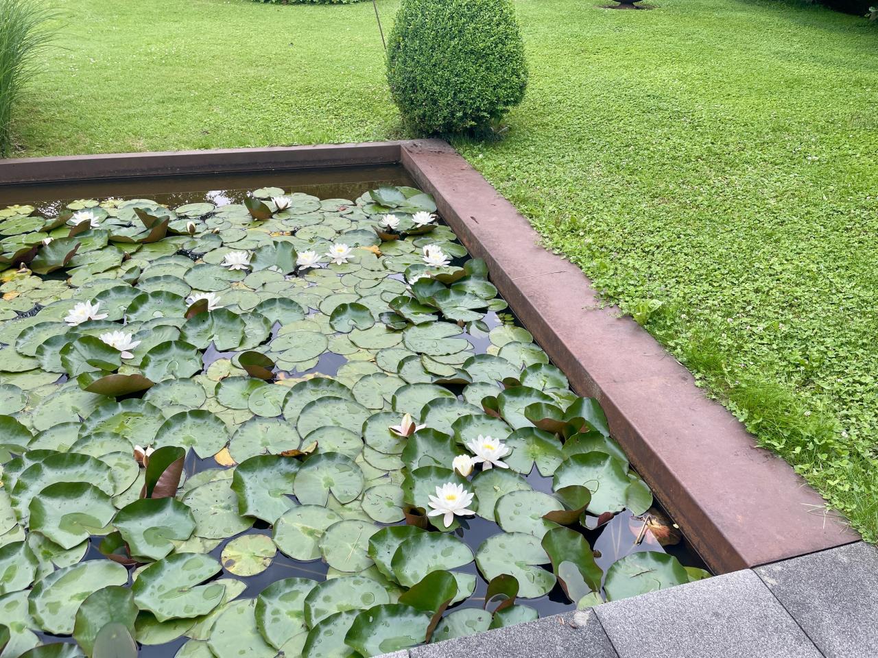

wir haben im Garten einen Teich (siehe Fotos). Maße: Wasserfläche ca. 3,65 x 7 m, Tiefe ca. 1,50 m
Unser Kind beginnt sicher bald zu krabbeln und ich möchte den Teich absichern. Ein Zaun drumherum kommt vermutlich wegen der Länge und der Tatsache, dass ich wenn möglich keinen Zaunpfosten mitten auf den Terrassenfließen befestigen kann/möchte, nicht in Frage.
Ich habe mir überlegt ein Gitter über den gesamten Teich zu legen, da alles eben ist.
Habt ihr eine andere Idee?
Würde sich bspw. ein Baustahlgitter eignen? Kann in Kind darauf gehen und ist das Gitter bei der Größe auch ohne Kran transportfähig?
Vielen Dank schon mal für eure Gedanken!

hausnummer schrieb: Würde sich bspw. ein Baustahlgitter eignen? Kann in Kind darauf gehen und ist das Gitter bei der Größe auch ohne Kran transportfähig?
Transportfähig ist es, aber ohne Handschuhe nicht zu empfehlen. Die Enden sind scharfkantig. Kinderfüße passen durch die Maschen. Dreckig wird man durch den Rost auch. Und es wird sich durchs Eigengewicht schon zu viel durchbiegen. Also in vielerlei Hinsicht nicht geeignet.
Ich würde einen Zaun machen. Auf den Terrassenplatten musst du ja nichts befestigen, wenn der Zaun entsprechend ausgeführt ist.

Baustahlgitter ist sicherlich eine gute Idee, für die Zeit mit erhöhtem Risiko.
Damit sich das Gitter nicht durchbiegt kann man Querstreben darunter legen.
Auch wenn Kinderfüße durch die Maschen passen, es ertrinkt nicht.
Im besten Fall steigt das Kind niemals drauf. Im Falle des falles schützt es das Kind mehr als es ihm schadet.
