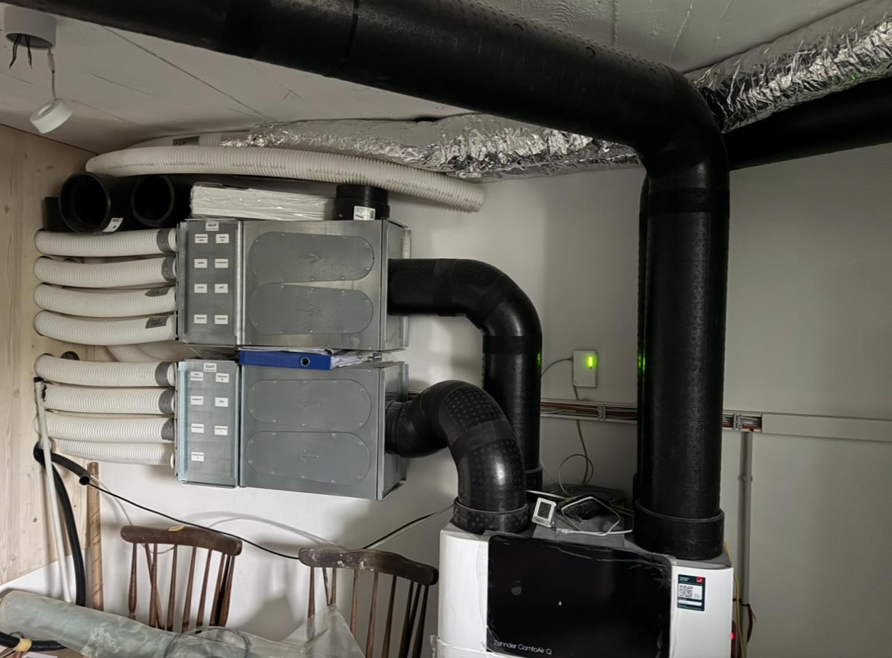

Hallo Zusammen,
ich habe eine Zehnder Q350 im Betrieb und mache mir verstärkt Gedanken was ich zur Kühlung im Sommer tun kann.
So toll die KWL KWL [Kontrollierte Wohnraumlüftung] ist, ich merke schon jetzt (erstes Frühjahr) dass ich mir aktiv die Wärme ins Haus ziehe.
Ich heize mit einer Stiebel WPE-i 06 KH mit Kühlfunktion. Auch betreibe ich einen Saugheber mit durchgängig 9,5 - 10,5 Grad Grundwasser.
Ich hätte gerne ein Modul als Teil der Lüftung (oder notfalls einfach als Splitgerät im Haus), welches mir aktiv kühlt + entfeuchtet.
Leider habe ich die Q350 etwas eng verrohrt 🙈
Auf dem Bild unten ist die Zuluft. Ein zentrales Modul wie es Pedaa vertreibt müsste genau dort rein.
Habt ihr eine Idee?
(auch bzgl der Auswahl eines Gerätes von Hejluft - blicke da nicht durch)
Oder einfach eine 8kw Splitgerät Anlage irgendwo in den Gang und die Kühle Luft verteilt sich dann über die KWL KWL [Kontrollierte Wohnraumlüftung] (+ Enthalpie WT)

Gerät umsetzen nach rechts, dann hast mehr Platz.

FJM1 schrieb: Auf dem Bild unten ist die Zuluft. Ein zentrales Modul wie es Pedaa vertreibt müsste genau dort rein.
ja, ein HRDS-Geräte könnte man evtl. mit Änderung der Verrohrung reinschummeln.
Lüftungsgerät im Ganzen weiter nach rechts versetzen würde aber definitiv am Besten helfen.

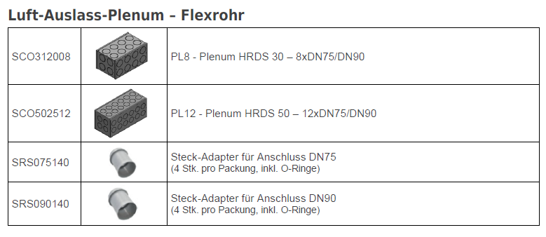

Es gibt auch Auslass-Adapter für Flexschlauch-Anschlüsse:
2025/20250601163728.png

hängst du mit Hejluft.at zusammen? ich wäre schon bereit & in der Lage das die Q350 nach rechts zu versetzen. Ich bräuchte aber (vermutlich telefonische) Hilfe wennnes darum geht das richtige Modul auszuwählen & bei mir einzubinden.
