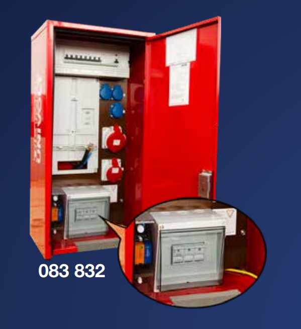

eines unserer Grundstücke verfügt über "Baustrom" und das wird jetzt erstmal so bleiben, nachdem wir dort nicht bauen können. Stattdessen wird eine Gartenhütte errichtet, die zumindest mal auch Licht + Strom für Gartengeräte haben soll.
Nun ist die Frage: wie bekomme ich da "legal" mit wenig Aufwand Strom hin? An der Grundgrenze steht ein Univolt Baustromverteiler 35A mit 4x Schuko, 1x 16A CEE, 1x 32A CEE. Das Gartenhaus ist ca. 80-90m entfernt. Die Stromleitung soll pragmatisch vergraben werden, also ca. 60cm tief ohne Sandbett.
Nach meiner Berechnung sollte bei ca. 100m Leitungslänge bei 10A Strom ein NYY-J 5x4mm2 ausreichen. Im Gartenhaus wird dann ein Verteiler installiert, der die Stromkreise lediglich verteilt. Die Frage ist nun, bekommen wir den Anschluss am Baustrom legal hin und wenn ja, wie? Hier würden mir zwei Varianten einfallen:
  • das NYY-J auf einen 32A CEE Stecker klemmen und die LS auf B20 (wegen 20A Bemessungsstrom der Leitung) wechseln?
  • Erdleitung fest anschließen - dazu müsste man aber vermutlich sich einmal den KüK aufsperren lassen, damit der Elektriker am stromlosen Verteiler arbeiten kann. Wenn ich das richtig in Erinnerung habe, sind die Neozed-Elemente im unteren Teil verplombt

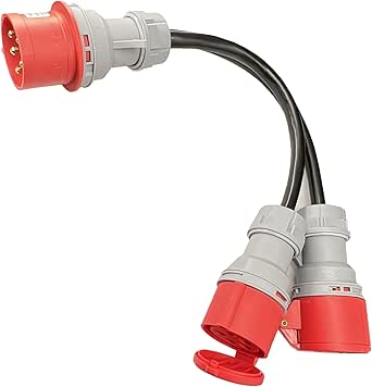

Das wäre ganz neu, dass ein CEE-Stecker einen max. Leiterquerschnitt vorgibt.  Da kannst auch einen 16mm2 Leiterquerschnitt anklemmen - wird sich aber mit der Klemmengröße und vom Platz her nicht ausgehen.😊. Ein CEE-Y-Schwänzchen ist immer gut auf einer Baustelle zu gebrauchen.
