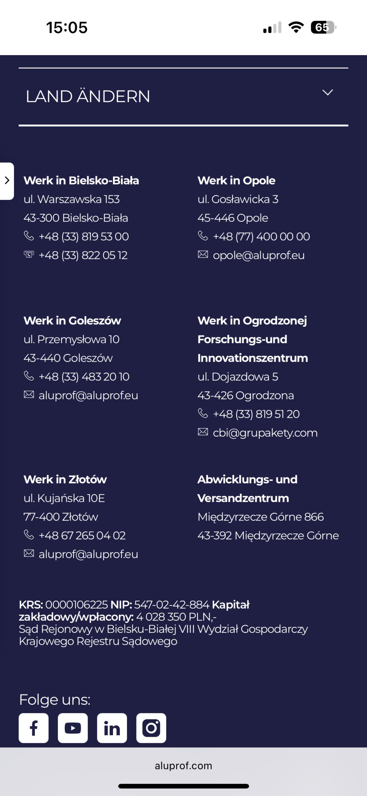

18.5.2025  (#12)
Squawvally schrieb: hab ich was überlesen?
Schaut fast so aus...
rocko567 schrieb: sieh dich mal bei aluprof um.
Wenn man das macht...
2025/20250518891070.png
... kommt das als Österreichkontakt / -hersteller.
Was überhaupt nichts bedeuten soll - außer dass schon ein Hersteller genannt wurde 😀
