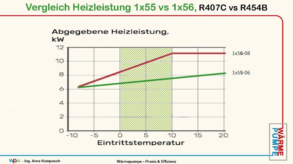

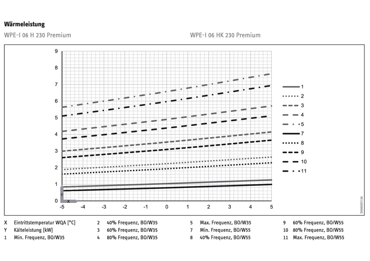

zum thema leistungsangaben:
da muß man genau hinschauen, manche nutzen da den graubereich soletemperatur exzessiv aus...
2025/20250531672059.jpg
hier benennt der hersteller nach realistischen systemtemperaturen. wenn er wie manch anderer nach mitteltemperatur auf der abgabeseite und einsatzgrenze auf der soleseite benennen würde wäre das auf einmal eine 0,6kw wärmepumpe...
2025/20250531708518.jpg
hier ist der hersteller ins rennen gegangen und hat vor einem jahr bei der präsentation gesagt daß dieses gerät von leistung/einsatzbereich das alte 1:1 ersetzt und genausoweit runterkann - obwohl der inverter sogar einen schmaleren frequenzbereich hat...
ja, bei sole -8° treffen sich die kurven... 😳

dyarne schrieb: ja, bei sole -8° treffen sich die kurven... 😳
dann passt die doch super für die geocollecthühner :D
ach neee, da ist die solepumpe dann zu schwachbrüstig für die zähe pampe.🙄
1.6.2025  (#20)
gedacht hab ich mirs, schreiben nicht getraut. das ist ja deren auslegungspunkt...
