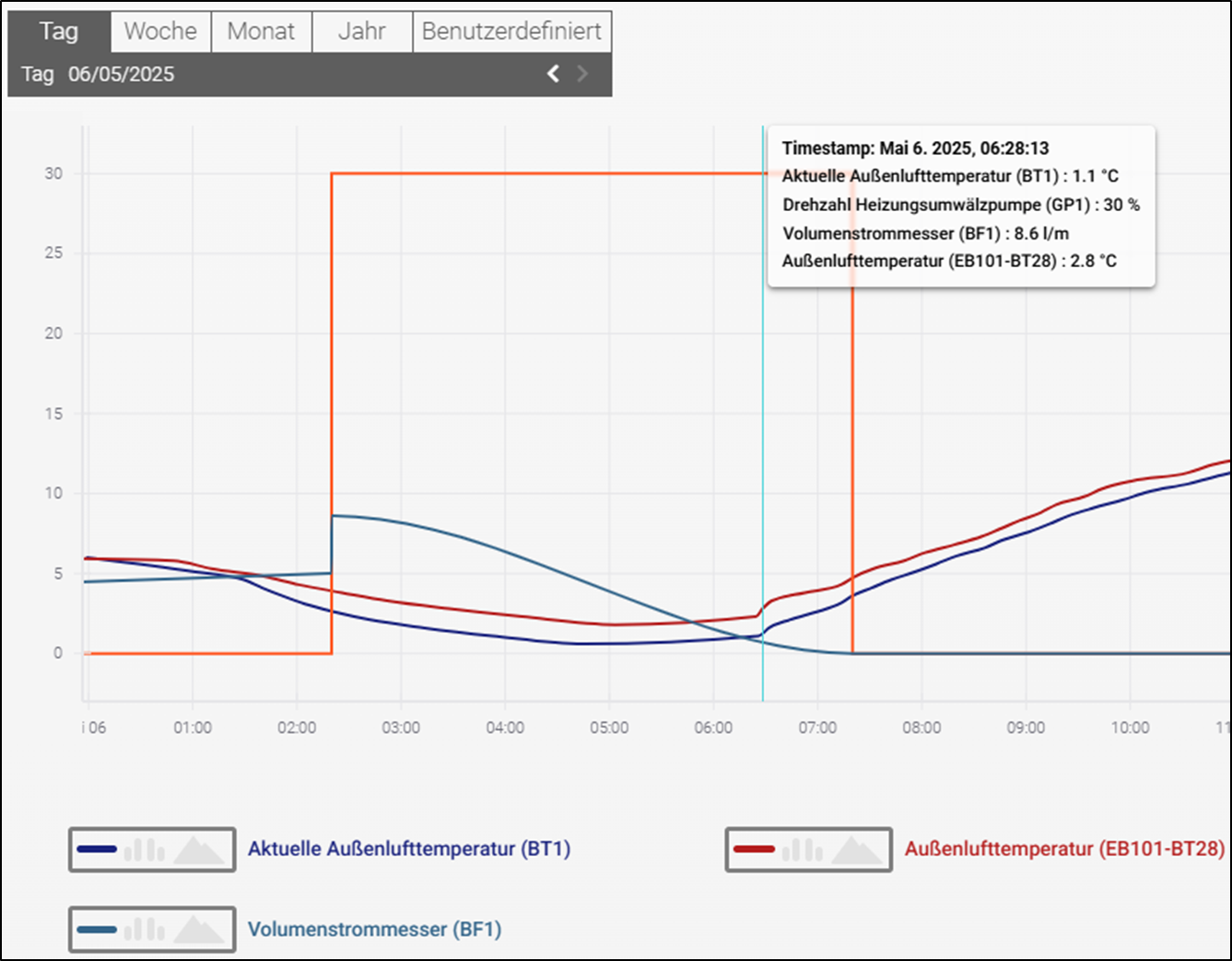

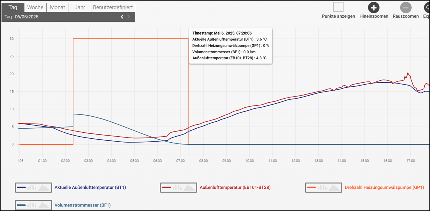

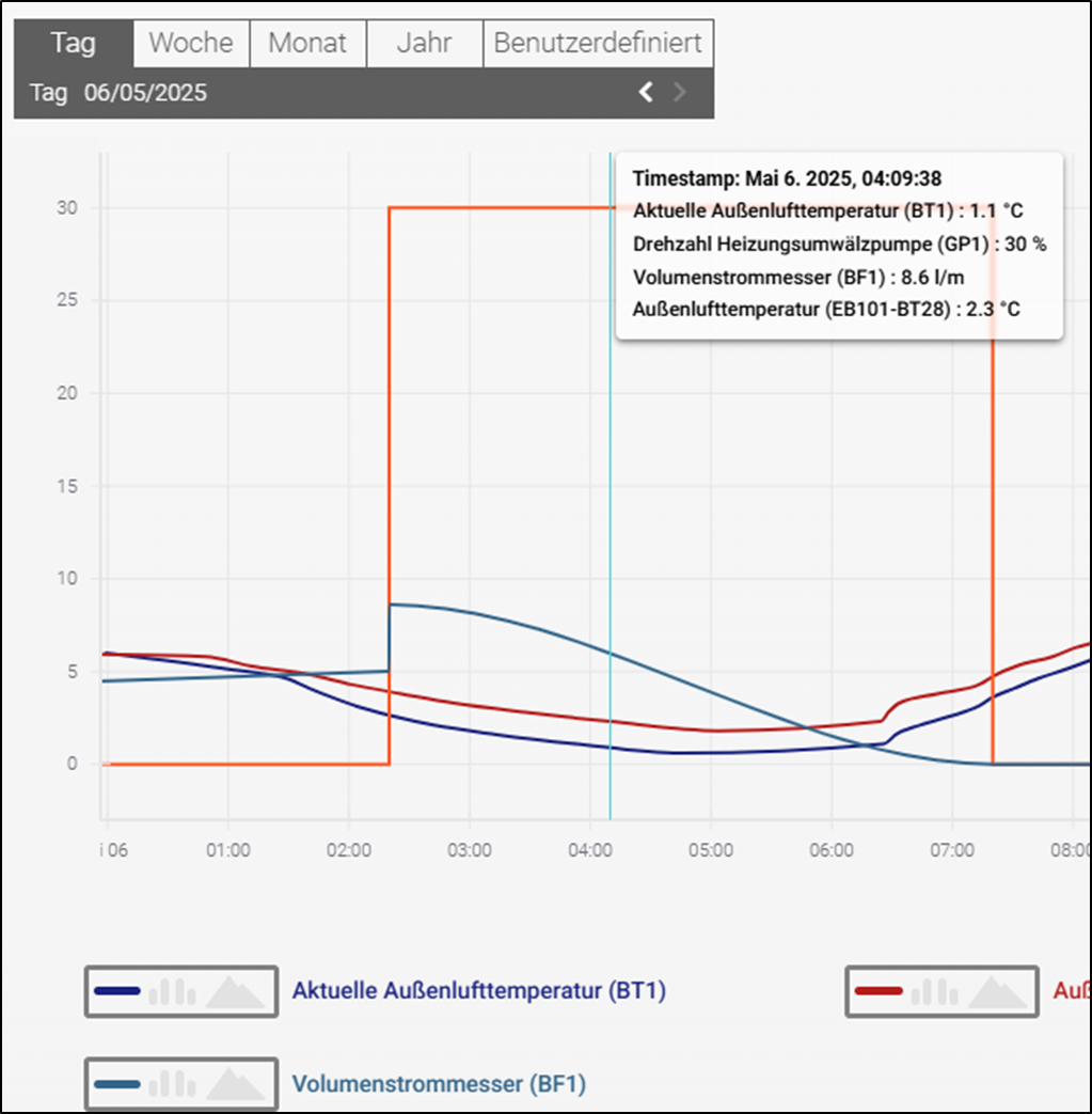

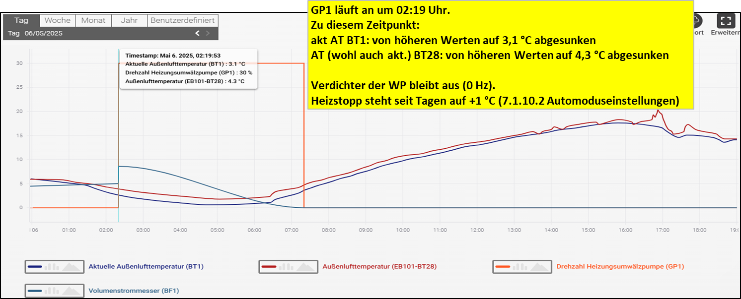

seit ein paar Wochen beobachte ich, dass in der Überschrift beschriebene Verhalten der GP1.

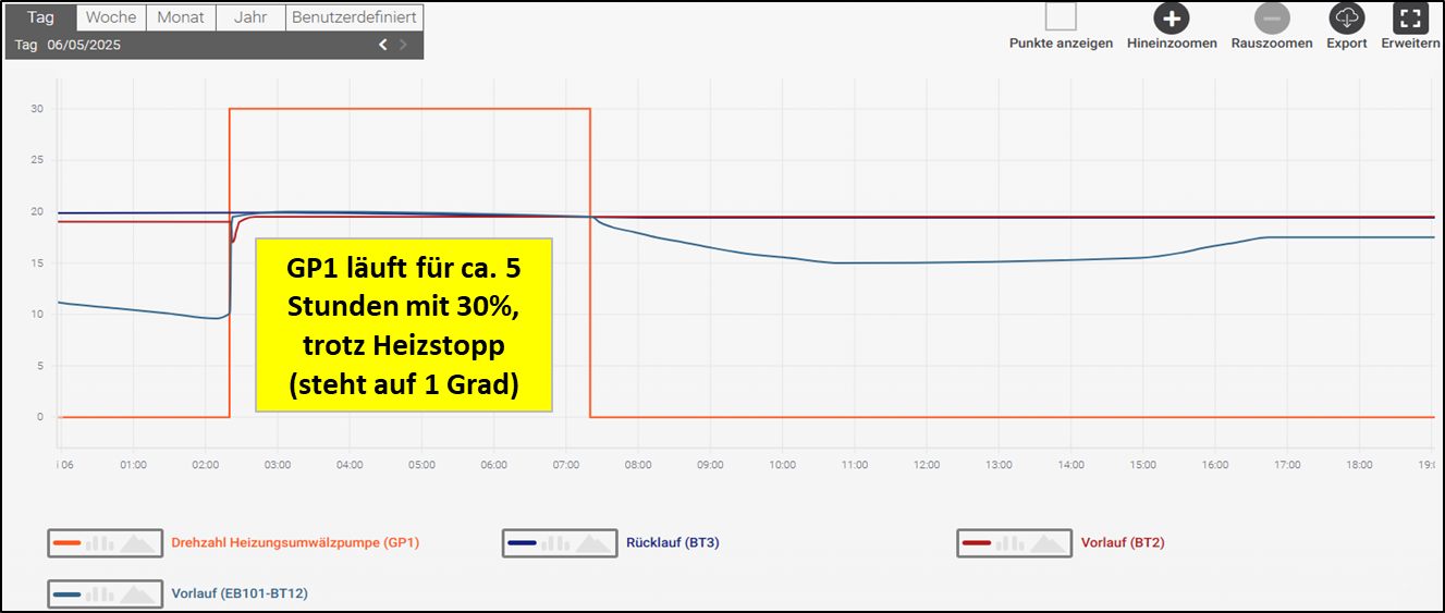

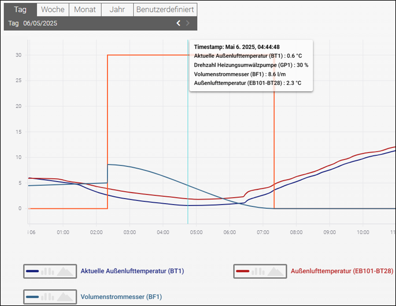

So z.B. heute früh um 02:19 Uhr:
GP1 läuft an um 02:19 Uhr (30% für ca. 5 Stunden).
Zu diesem Zeitpunkt:
akt AT AT [Außentemperatur] BT1: von höheren Werten auf 3,1 °C abgesunken
AT (wohl auch akt.) BT28: von höheren Werten auf 4,3 °C abgesunken
Verdichter der WP WP [Wärmepumpe] bleibt aus (0 Hz).
Heizstopp steht seit Tagen auf +1 °C (7.1.10.2 Automoduseinstellungen)
Meine Fragen:
1) Warum aktiviert das System die GP1?
2) Welcher Parameter-Wert ist der auslösende Faktor?
3) Warum wird die GP 1 um 07:19 Uhr wieder ausgeschaltet (akt. AT (BT1): 3,6 °C (also nur 0,5 °C angestiegen!); BT 28: immer noch 4,3 °C)
4) Die Darstellung des BF1 Wertes sieht sehr merkwürdig aus. Nach sprunghaftem Anstieg von 0 l/min auf 8,6 l/min (ist verständlich) sinkt der Wert bei konstant laufender GP1 langsam auf den Wert 0 l/min, der genau zum Zeitpunkt des automat. Abschaltens der GP1 erreicht. Nur Darstellungsfehler?
Ich würde mich freuen, wenn ihr mir hier mit Hinweisen / Ideen / Bemerkungen oder am besten mit euren Erfahrungen helfen könntet! Danke!
Hier ein paar Verläufe:
2025/20250506782745.png
2025/20250506801995.png
2025/20250506643183.png

Werte für BT1:
00:49 Uhr: 5,8 °C
01:41 Uhr: 4,1 °C
01:51 Uhr: 3,6 °C
04:09 Uhr: 1,1 °C
04:44 Uhr: 0,6 °C
06:24 Uhr: 0,6 °C
06:28 Uhr: 1,1 °C
Die akt. AT (BT 1) lag also nur von ca. 4:44 Uhr bis 06:24 Uhr unter 1 °C (nämlich bei 0,6 °C).  Bei den vor 04:44 Uhr deutlich über 1°C liegenden BT1-Werten und einer eingestellten Filterzeit von 8 Stunden, dürfte aus meiner Sicht die mittlere AT AT [Außentemperatur] (die ja für den automat. Heizungsstopp maßgelblich ist) nicht unter den Grenzwert von 1°C gesunken sein.
Leider kann man den Weert der mittleren AT AT [Außentemperatur] nicht als Parameter in myUpling aufrufen / darstellen. Oder übersehe ich da etwas. In der Handy App von myUplink gibt es unter 3.1.3 diesen Wert zwar, aber zur entsprechenden Zeit habe ich geschlafen.

Bei eingestelltem Heizstopp = 1°C wird sich der Heizungsmodus erst aktivieren, wenn die mittlere AT AT [Außentemperatur] kleiner/gleich 0°C ist. Bei einer Filterzeit = 8h kann das bereits eine AT AT [Außentemperatur] deutlich unterhalb 0°C bedeuten. Ich würde dies als gewisses Risiko für einen Frostschaden der WP WP [Wärmepumpe] einstufen. Ich finde es daher gut, dass NIBE offenbar einen Frostschutzmechanismus implementiert hat und mittels der GP1 bei einem Trend Richtung Frost  Heizungswasser in der WP WP [Wärmepumpe] umwälzt. Das Haus dient in diesem Fall als Wärmequelle für den Schutz der Außeneinheit.

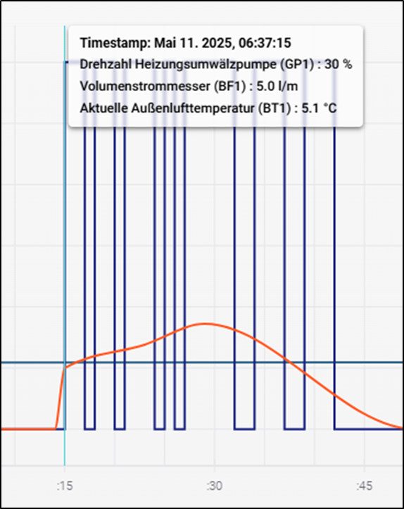

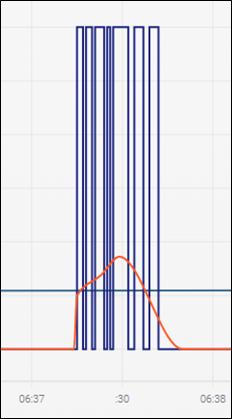

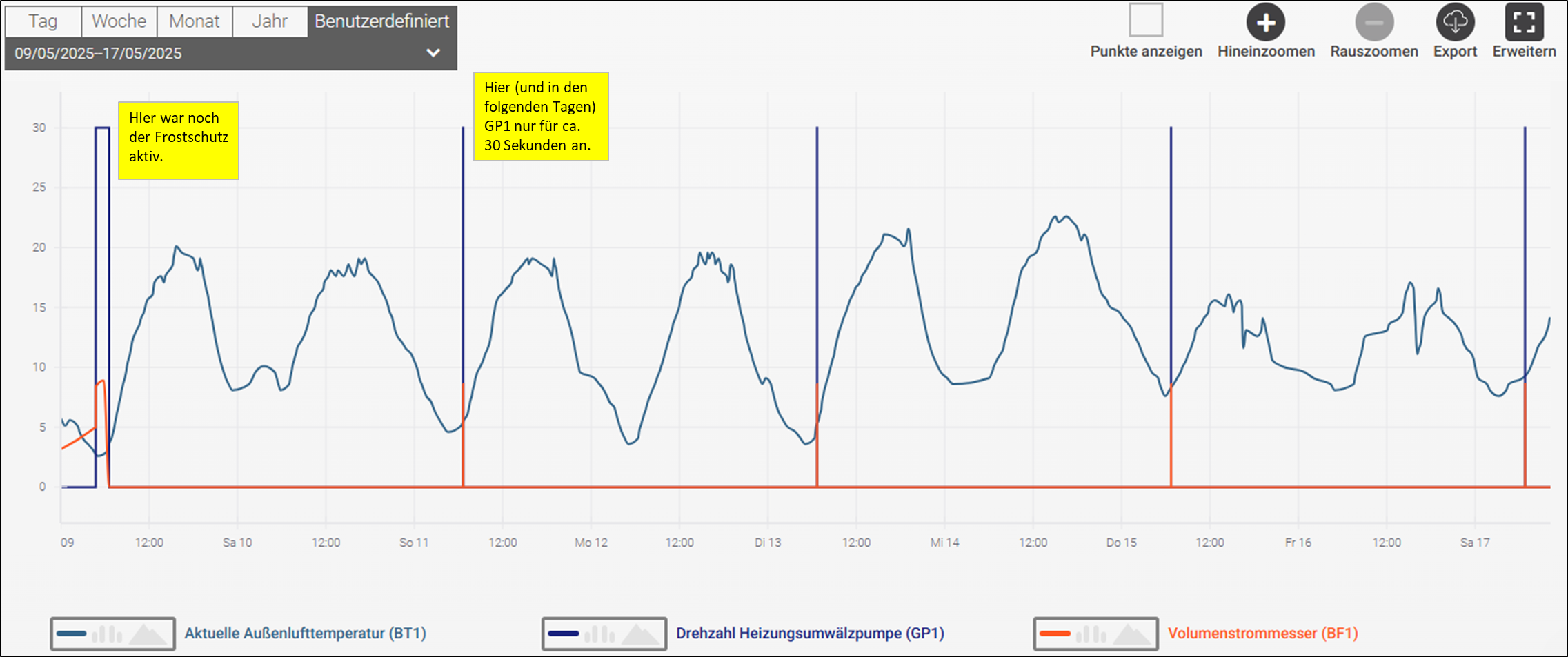

Ich habe jetzt noch eine weitere Beobachtung bei wärmeren Nachttemperaturen gemacht:
Wie es aussieht geht die GP1 (bei aktivem HeizStopp) alle 48 h für ca. 30 Sekunden an. Ich vermute, damit will man der Gefahr des Festsetzens bei länger ausgeschaltetr GP1 Pumpe entgegenwirken. Komisch ist nur, dass bei starkem Hineinzoomen im Grafikverlauf in myiplink es so aussieht, als ob die GP1 in den 30 Sekunden für ca. 2 Sekunden läuft, dann ca. 2 Sekunden aus ist, wieder läuft, u.s.w. bis die 30 Sekunden vergangen sind.
Hier die entsprechenden Diagramme:
2025/20250517251215.png
Und jetzt in einen einzelnen "GP1 Peak" hineingezoomt:
2025/20250517694732.png
2025/20250517835436.png
2025/20250517900681.png
Meine Fragen:
1) Geht bei euch bei ausgeschaltetetr Heizung auch die GP1 Pumpe alle 48 h für ca. 30 Sekunden an?
2) Ist beim Hineinzoomen (myuplink) auch bei euch das "An-Aus-Verhalten" der GP1 zu sehen?
Danke für euer Feedback!

Durch Zufall ist mir neulich eine kleine "Zacke" in der Heizungsrücklauftemperatur aufgefallen, welche in der Nichtheizperiode beim VVM S320 durch die WW WW [Warmwasser]-Bereitung  via "Mikrozirkulation" am Messpunkt generell etwas angehoben wird. Dann habe ich festgestellt, dass dieser kurze Einbruch alle 48 h auftritt. Meine einzige Erklärung für diesen systematischen Effekt war ein kurzes Laufen der GP1. In der App sieht man allerdings diesen kurzen periodischen Lauf der GP1 selten, wegen der offenbar geringeren zeitlichen Auflösung. Unter myuplink.com habe ich das noch nicht analysiert. Es ist gut zu wissen, dass mein System sich offenbar normal verhält. Ich vermute auch, dass diese Maßnahme präventiven Charakter hat. Dadurch wird ja auch das Heizungswasser kurz bewegt.

Zu 1)
Die periodische (48 h) Aktivierung der GP1 (mit 30%) hat bei mir eine zeitliche Länge von offenbar knapp einer Minute.
Zu 2)
Ein An-Aus-Verhalten der GP1 sehe ich während dieser Aktivierung nicht. Allerdings scheint bei mir die Aufzeichnung der GP1 in einem gröberen zeitlichen Raster zu sein, denn häufig sehe ich ihre kurze Aktivierung überhaupt nicht.
