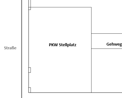

Ich bin gerade dabei den PKW Stellplatz mit Betonrandsteinen abzugrenzen. Dabei stellt sich nun die Frage nach der optimalen Ausführung des Gefälles.
Situation ist grob gezeichnet wie folgt - zwischen Straße und unserem Grundstück ist kein Gehsteig, dort ist aktuell nur ein Schotterstreifen als Übergang auf die Schotterfläche die später der Stellplatz werden soll. Zaun steht bereits, Es soll ein freitragendes Schiebetor sowie eine Gehtür in die angedeuteten Öffnungen vom Zaun reinkommen
2025/20250501917457.png
Abmessungen von Straßenkante bis Ende Stellplatz / Beginn Gehweg sind es rund 7m.
Das mögliche Gefälle des Stellplatzes soll von Gehweg Richtung Straße sein. Das ist mehr oder weniger durch den Niveau-Unterschied Gehweg und Straße fixiert. Das Gefälle das sich dadurch ergibt, liegt bei rund 1,5cm pro Meter. Der Stellplatz soll gepflastert werden
Es ergeben sich damit bei mir folgende Fragen / Gedanken:
  • Entwässerung darf nicht auf die Straße erfolgen. Wir müssten damit (wenn wir es korrekt durchführen - in der Gegend halten sich aber nicht alle dran) ein Rigol quer über den Stellplatz setzen
  • Da ich den Gefälleverlauf zwischen Straße und Gehweg noch frei bestimmen kann, war mein erster Gedanke:
    Ein einheitliches Gefälle mit den 1,5cm pro Meter vom Gehweg Richtung Straße (sofern das Gefälle ausreicht). Für den Zaun haben wir ein Streifenfundament durchgezogen. Rigol würde ich damit auf Stellplatzseite vor diesen Streifenfundament setzen. Das wäre damit rund 1 Meter weg von der Straßenkante
  • Zweiter Gedanke war ein geteiltes Gefälle um am Stellplatz ein steileres Gefälle hinzubekommen. Dazu von der Straße weg Richtung Stellplatz ein leicht abfallendes Gefälle zum Rigol nach dem Streifenfundament (2cm auf den Meter von Straße zum Rigol). Das Gefälle von Gehweg zum Rigol wäre dann abfallend, könnte allerdings etwas steiler als die 1,5cm pro Meter ausfallen
Hoffe meine Gedanken sind verständlich. Was meint ihr? Wie würdet ihr das machen / gibt es vielleicht jemanden mit einer ähnlichen Ausgangssituation?

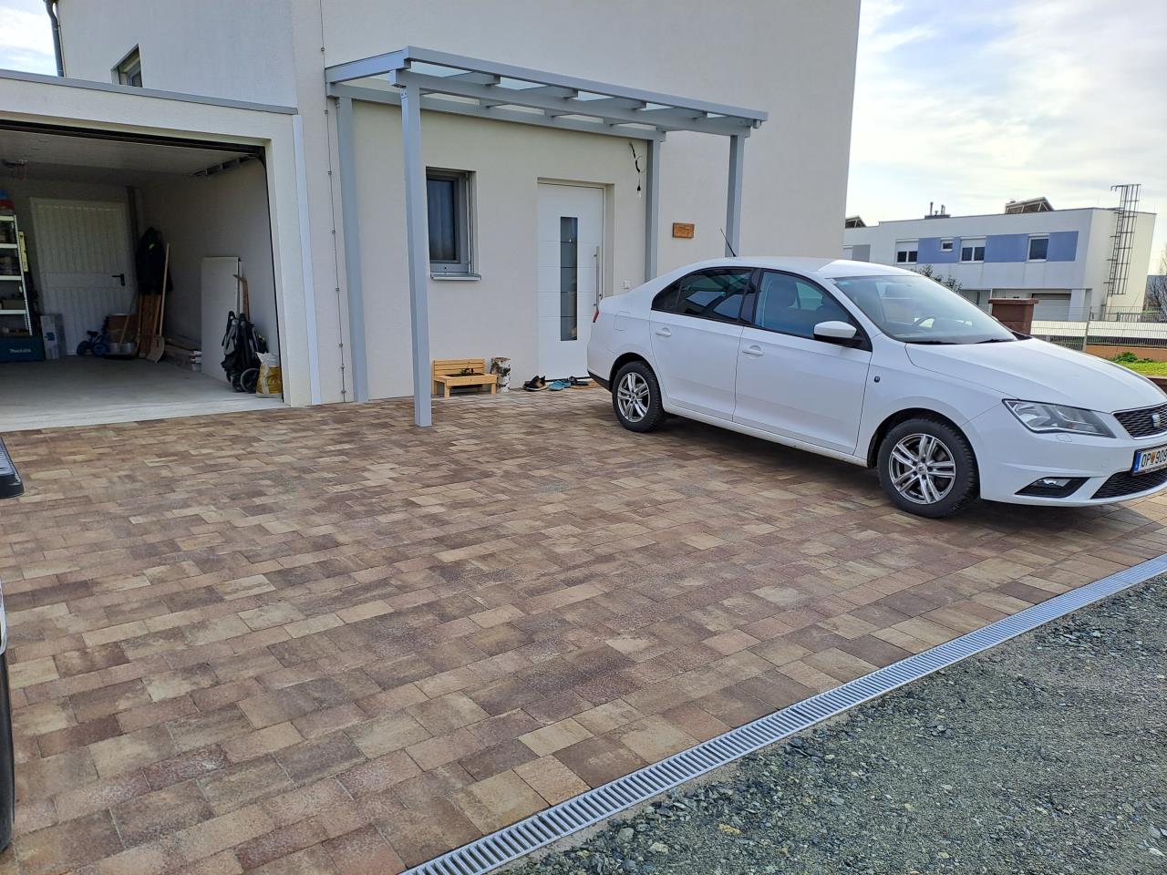

Ich hatte ähnliche Überlegungen und dann doch wie vorgeschrieben ein (günstiges) Rigol gemacht:
2025/20250502498622.jpg

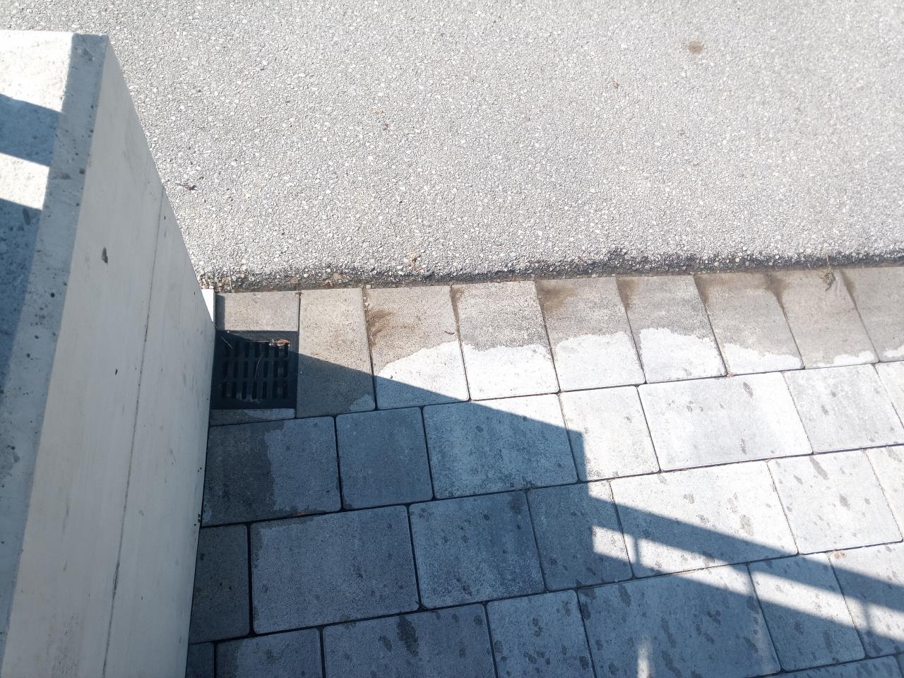

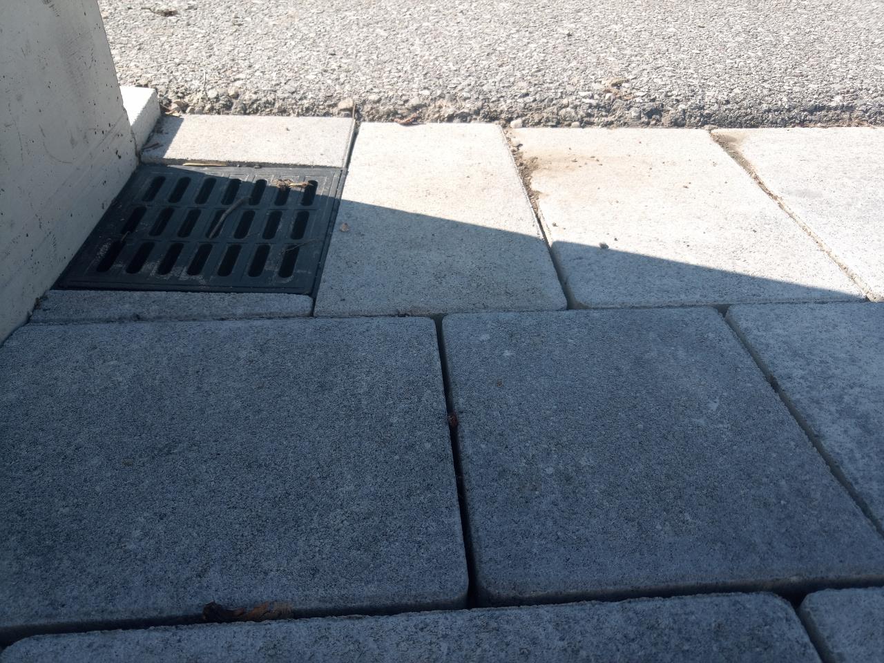

1,5% werden vermutlich reichen.
In meinem Baubescheit steht: es ist nicht zulässig Oberflächen Wasser auf Straße oder andere Grundstücke abzuleiten.
Von Rigol lese ich nichts aber möglicherweise steht's in manchen Gemeinden drin?
Hier die Fotos wie ich es gelöst habe:
2025/20250502106660.jpg
2025/2025050293209.jpg
Ich meine mich zu erinnern, das bei uns etwas ähnliches drinnen steht.
Theoretisch wäre eine ähnliche Lösung auch bei mir möglich. Die Straße selbst hat ein leichtes Gefälle aufs Grundstück schauend nach rechts von ungefähr 1cm/Meter. Könnte damit später eventuell das Wasser auch in die Ecke vorne recht ableiten.
