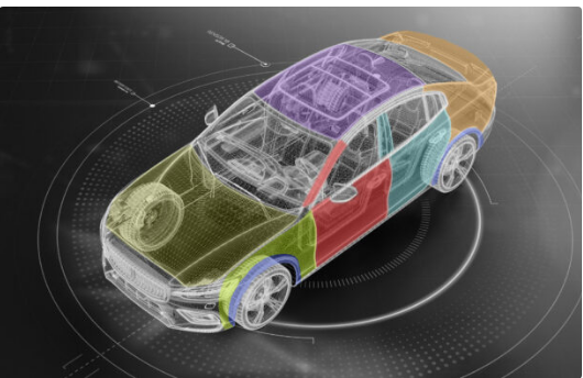

leider hindert mich der schwer gestörte CEO grad daran mir - wie eigentlich geplant - das Nachfolgemodell meines Model Y zu kaufen - jetzt überlege ich mein 2022er Model einfach mit einer Akustikdämmung ausstatten lassen um ebenfalls in den Genuss eines "lautlosen" Autos zu kommen.
Alles andere passt mir eh bei meinem Auto, nur die Geräuschkulisse wird langsam aber sicher wahrnehmbarer als mir lieb ist.
Es gibt in Österreich ein paar Anbieter die das ganze Fahrzeug mit Dämmmatten abkleben und z.B. auch die Kunststoffklipserl die mit der Zeit an Stabilität verlieren durch was besseres ersetzen.
2025/20250424542986.png
Hat das schon jemand von euch gemacht und Erfahrung gesammelt ?
Gegenüber dem Preis eines Neufahrzeugs klingen die ca. 2000 EUR extrem attraktiv - aber zahlt es sich aus ?
lG
Gawan

Ich hab mich in meiner "Jugend" viel mit CarHifi beschäftigt, speziell mit SoundQuality. Hier ist es elementar das KFZ zu dämmen um unkontrolliertes Mitschwingen vom Fahrzeug und Ausstattung weitestgehend zu eliminieren.
Grundsätzlich mal die Frage: was genau bzw. welche Geräusche stören dich? Klappern von Verkleidungen? Windgeräusche? Abrollgeräusche? Geräusche der Umwelt die ins KFZ durchkommen?
Den es gibt leider nicht "die eine Dämmung" die gehen all das hilft.
Windgeräusche, Abrollgeräusche etc. bekämpfst du am besten dort wo sie entstehen.
Klappern von Verkleidungen bekommst du nur in den Griff indem du die Befestigungspunkte verbesserst und das Eigengewicht der Verkleidung erhöhst. Höheres Eigengewicht = weniger Eigenschwingung weil mehr Energie erforderlich bis es zu schwingen anfängt (Stichwort Resonanz, Eigenresonanz etc). Und alles was schwingt erzeugt ein Geräusch... je nach Frequenz hörbar oder nicht. Bitte Schwingung nicht mit Vibration gleichsetzen. Nur weil du die Vibration des Bauteils nicht spürst, schwingt es trotzdem.
Dazu wird gern mit selbstklebenden Alubutymatten beklebt.
Gegen all die Umwelt- Geräusche kannst du nur das Außenblech großflächig mit zB Alubutyl abkleben... auch hier: es geht drum dem Blech mehr Masse zu geben, es geht nicht darum möglichst dick zu dämmen, sondern möglichst schwer und großflächig.
Um das wirklich professionell anzugehen müsste man das Auto komplett ausräumen und alles Außenblech dämmen, dann alle Verkleidungen, am besten alle Kabelstränge zusätzlich befestigen um nich irgendwo dagegenzuklopfen...
Irgendwann kommst du dann an einen Punkt, wo dann die Fensterflächen dein Flaschenhals werden... bringt dann nix mehr in Dämmung zu investieren, weil deine Fensterflächen "zu dünn" sind und mehr Schall durchlassen als der Rest.
Die 2000€ fürs dämmen würde ich genau hinterfragen und zeigen lassen was genau gemacht wird. Denn das Dämmmaterial selbst ist hier nur ein kleiner Kostenpunkt... richtig gemacht geht immens viel Zeit drauf und übersteigt die Materialkosten bei weitem.
Und hier ist es ähnlich wie beim Wohnhaus: dämmst du ohne konzept und ohne wirklich genau zu wissen ewas Du eigentlich tust, bringt es nicht sehr viel, verschenkst viel potential und verbrennst einfach nur kohle.
Das Thema ist sehr komplex und ichh hab hier nur einen ganz groben überblick gegeben..

In erster Linie stören mich Geräusche im Innenraum die langsam mehr und deutlicher werden und beim Neuwagen vor 3 Jahren nicht vorhanden waren. Klappern, Quietschen, etc. - ich bin da dummerweise extrem empfindlich weswegen ich normalerweise nach 2-3 Jahren das Auto tausche - genau dann wenn diese Sachen anfangen 😉
Ich habe mit dem Anbieter telefoniert und er hat mir relativ genau beschrieben wie vorgegangen wird. Das Auto wird komplett zerlegt bzw. ausgeräumt - das ganze Prozedere dauert 3 Tage - und von innen relativ vollflächig abgeklebt, Kabelbäume fixiert - zusätzlich werden theoretisch spröde Verbindungselemente ersetzt / verbessert / stabilisiert.
Ich glaub ich werde das einfach mal riskieren

ja war schon eine gute Entscheidung. Die Geräusche von der Straße sind deutlich weniger klar und nur mehr "dumpf" irgendwo im Untergrund.
Die Soundanlage kommt auch VIEL besser zur Geltung seit die Karosserie gedämmt ist - das war am Anfang wie in einem neuen Auto 😁
Die Geräusche im Innenraum sind natürlich nicht viel anders - Knarren in der Sitzbefestigung, Klappern der Gurte - aber da hab ich mir dann eh anders geholfen.
