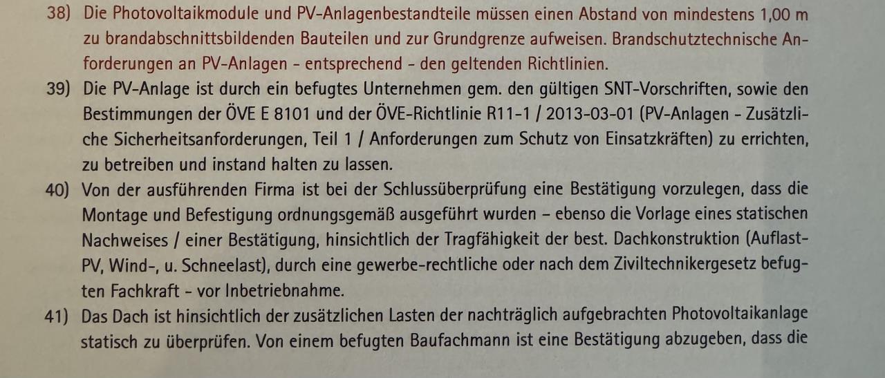

im Zuge der Einreichung unseres Eigenheims haben wir die PV-Anlage gleich in das Bewilligungsverfahren mitaufgenommen. Haben dann den Bescheid erhalten, Haus gebaut und sind jetzt fertig. Nachdem wir jetzt die Fertigstellungsanzeige beantragt haben wurde uns nur eine Teilfertigstellung ausgestellt weil die PV Anlage nicht bewilligt wurde. Endlich hatten wir Zeit, uns die Auflagen zur PV Anlage anzusehen:
2025/20250413436313.jpg
2025/20250413261210.jpg
2025/20250413718115.jpg

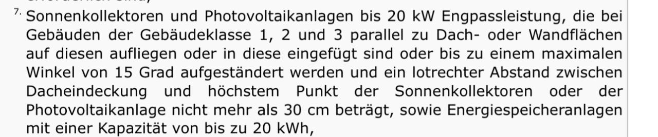

Nachdem wir diese Auflagen durchgegangen sind habe ich mir das Burgenländische Baugesetz angesehen und habe das gefunden:
2025/20250413936284.jpg
Hätten eine Anlage mit 14,7KWp geplant, auf einem Satteldach mit 15grad Dachneigung. Nachdem ich die Auflagen der Gemeinde nicht erfüllen will und kann wie z.Bsp. die Montage durch eine Fachfirma usw. werden wir wahrscheinlich das Projekt lassen da dies die Kosten hierfür unseren Rahmen sprengen würde. Finden, dass die geforderten Auflagen teilweise eine "Frechheit" sind , da die Montage ja jeder selbst durchführen kann und lt. Burgenländischem Baugesetz keiner Bewilligung im Sinne einer Baubewilligung unterliegen.
Wie seht ihr das?

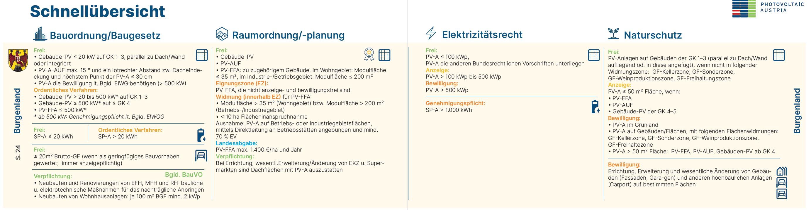

Die Errichtung von PV Anlagen in Österreich von vielen Parametern abhängig und unterscheidet sich von Bundesland zu Bundesland
https://pvaustria.at/wp-content/uploads/Kurzversion-Leitfaden-zur-Anzeige-und-Genehmigungspflicht-von-PV-Anlagen.pdf
Für Burgenland:
2025/20250413302537.png

Servus @Ricardo ,
die in den Screenshots angeführten Anforderungen sind quasi ident zu den Anforderungen in Wien. Die Bauordnung verkörpert halt das allgemeine behördliche Ziel, daß diese Anlagen nicht in Eigenleistung oder in "Pfusch" gebaut werden. Die lokalen Wirtschaftskammern in den diversen Bundesländern haben hier sicherlich einen maßgeblichen Lobbyanteil, daß das ja nicht so schnell anders wird.

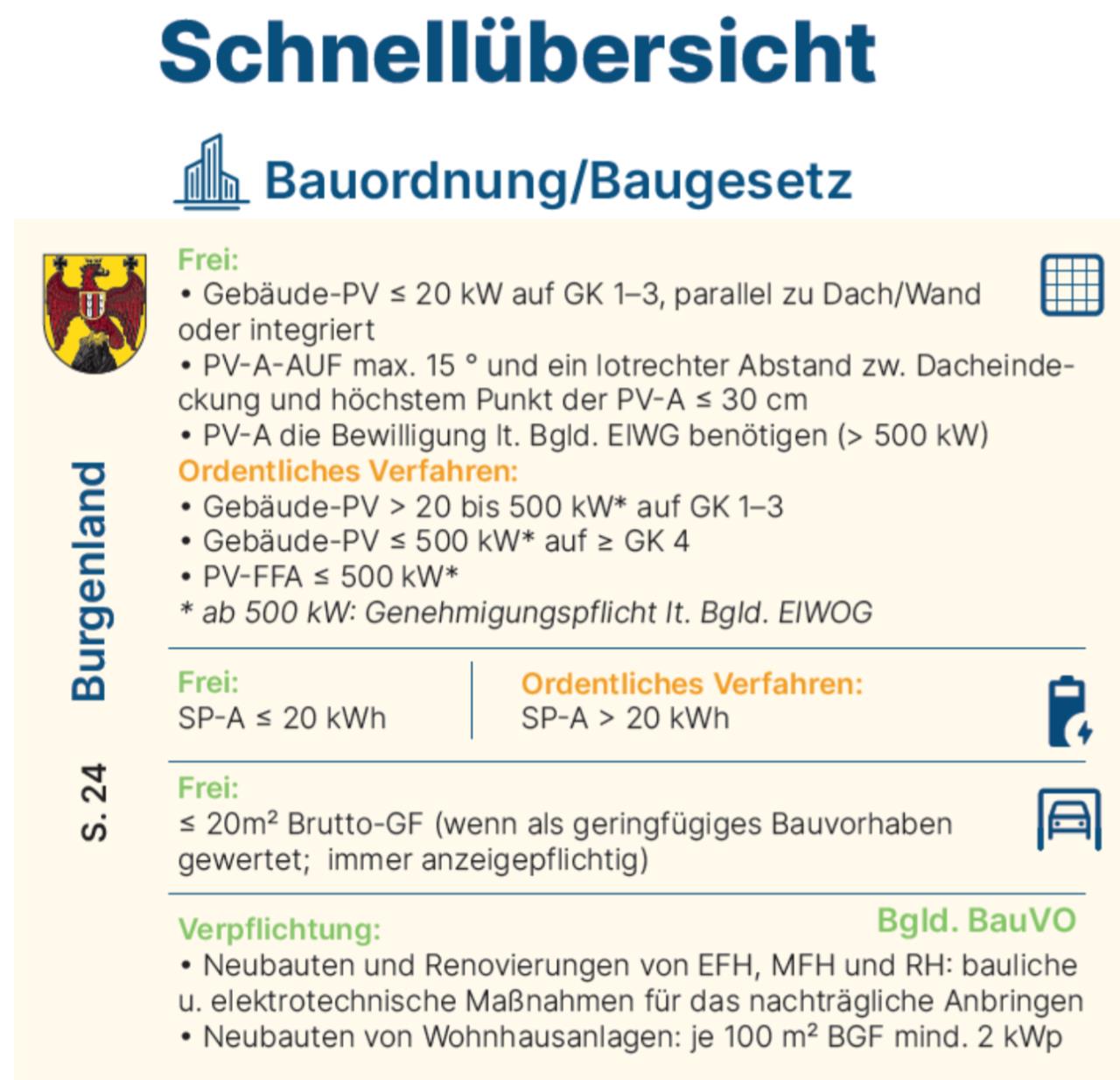

Stimmt. Bei der Übersicht ist schön zu lesen das eine PV Anlage bis 20kWP Bewillungsfrei ist oder verstehe ich das falsch?

Verstehe den Hintergrund schon. Aber eine Gemeinde kann doch nicht die Burgenländische Bauordnung aushebeln. Und es steht ganz klar im Burgenländischen Baugesetz:
Vom Geltungsbereich dieses Gesetzes sind ausgenommen:
2025/20250413549212.jpg

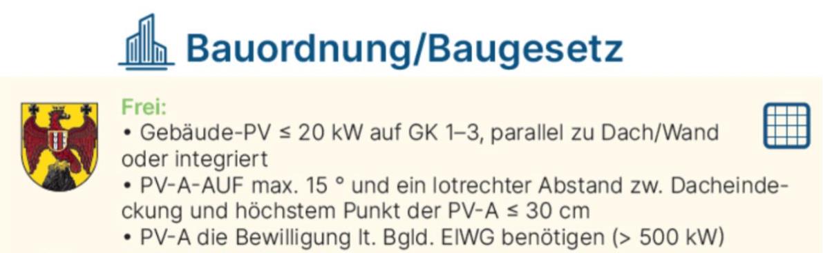

Steht ja Frei:
2025/20250413570519.jpg
Also bräuchten wir gar nichts weil wir die Punkte für eine bewilligungsfreie Anlage erfüllen.

Lt. den o.a. Auszügen aus der Bgld. BauVO bist du bei einem Neubau ja verpflichtet mind. 2kWp je 100m² BGF zu errichten.

Da hast Du Recht. Wenn dem so ist dann ist es eh okay. Nur müsste dann dieser Punkt auch zählen oder?
2025/20250415436579.jpg
Wir würden unter 20kW errichten. Haben ein Satteldach mit 15 Grad, das wäre dann ja dann "Frei" bzw. Bewilligungsfrei.

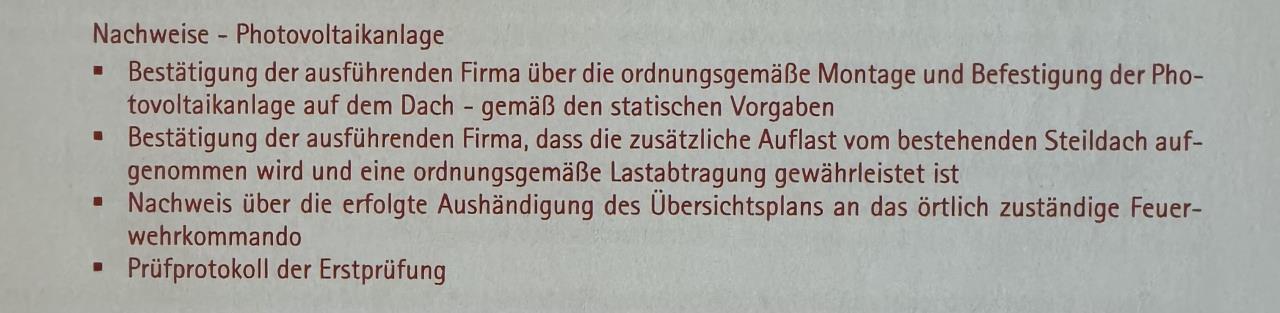

Aber verwechselst du "bewilligungsfrei" nicht einfach mit einer geforderten, professionellen technischen Durchführung?
Bauen darfst du ja, es ist frei, keine Baubewilligung etc. Aber es darf halt nicht jeder Amateur Platten aufs Dach klatschen die beim nächsten Wind einen Passanten köpfen - laut der Forderung der Gemeinde. So würde ich das laienhaft interpretieren. 🤷🏼‍♂️

Auch wenn du die Module theoretisch selber montierst, brauchst du ein Elektro-Fachunternehmen, dass dir die Anlage abnimmt und beim Netzbetreiber für die Fertigstellung einreicht. Zumindest ist das in NÖ bei Netz NÖ so.
  •  Ricardo
16.4.2025  (#16)
Ja das ist das kleinste Problem, mit der Abnahme des Elektrikers wird die Montage der Anlage interpretiert laut heutiger Rücksprache mit der Gemeinde. Somit können wir beginnen 😊

da hast Du schon Recht, jedoch ist die Montage von PV Modulen ein freies Gewerbe. Wie schon geschrieben, der Gemeinde reicht die Abnahme eines Elektrikers (diese braucht man sowieso). Mit der Abnahme wird die ordnungsgemäße Installation der kompletten Anlage interpretiert.

Ja, allerdings nicht die Unterkonstruktion und der elektrische Anschluss 😉. Wenn natürlich der Elektriker die Ordnungsmäßigkeit bestätigt dann ist ja eh wie du schreibst alles in Ordnung! 👍 Hast du schon mit deinem Elektriker gesprochen ob er das macht?

Er bestätigt mir die ordnungsgemäße Installation der PV Anlage. Der Gemeinde reicht das, es liegt ja immer im Ermessen der Behörde, wie Dinge ausgelegt werden
