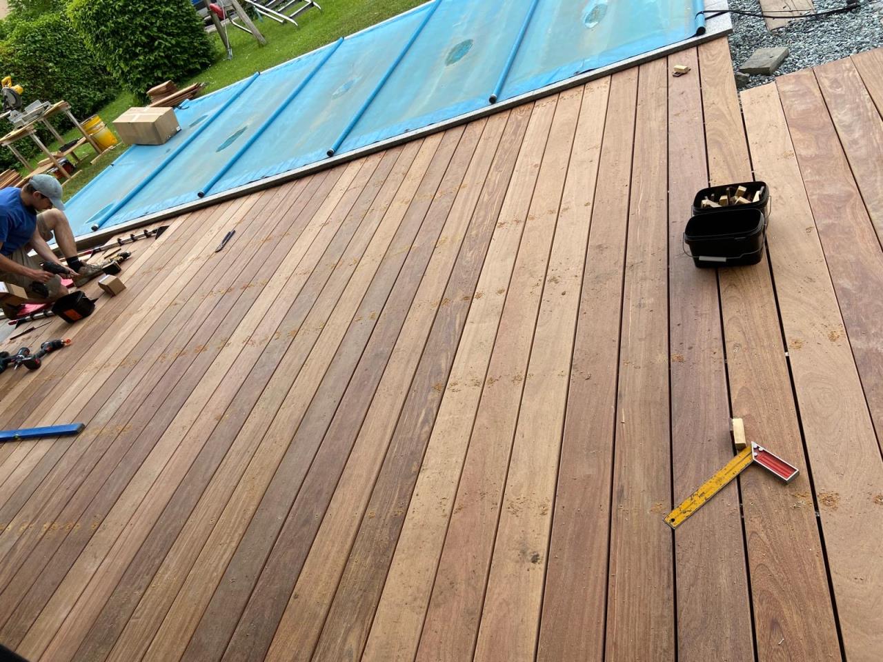

Danke für deinen Vorschlag...
2026/20260610563537.jpg
... zu spät 😀

ich glaub die zwei hölzer schenken sich nichts....👌
alles um welten besser als lärche für den boden!!!! nicht falsch verstehen ich liebe lärche und hab fassade, zaun, und co aus lärche selbst gebaut...aber BITTE niemals für boden auch wenn der preis im vergleich noch so verlockend ist....

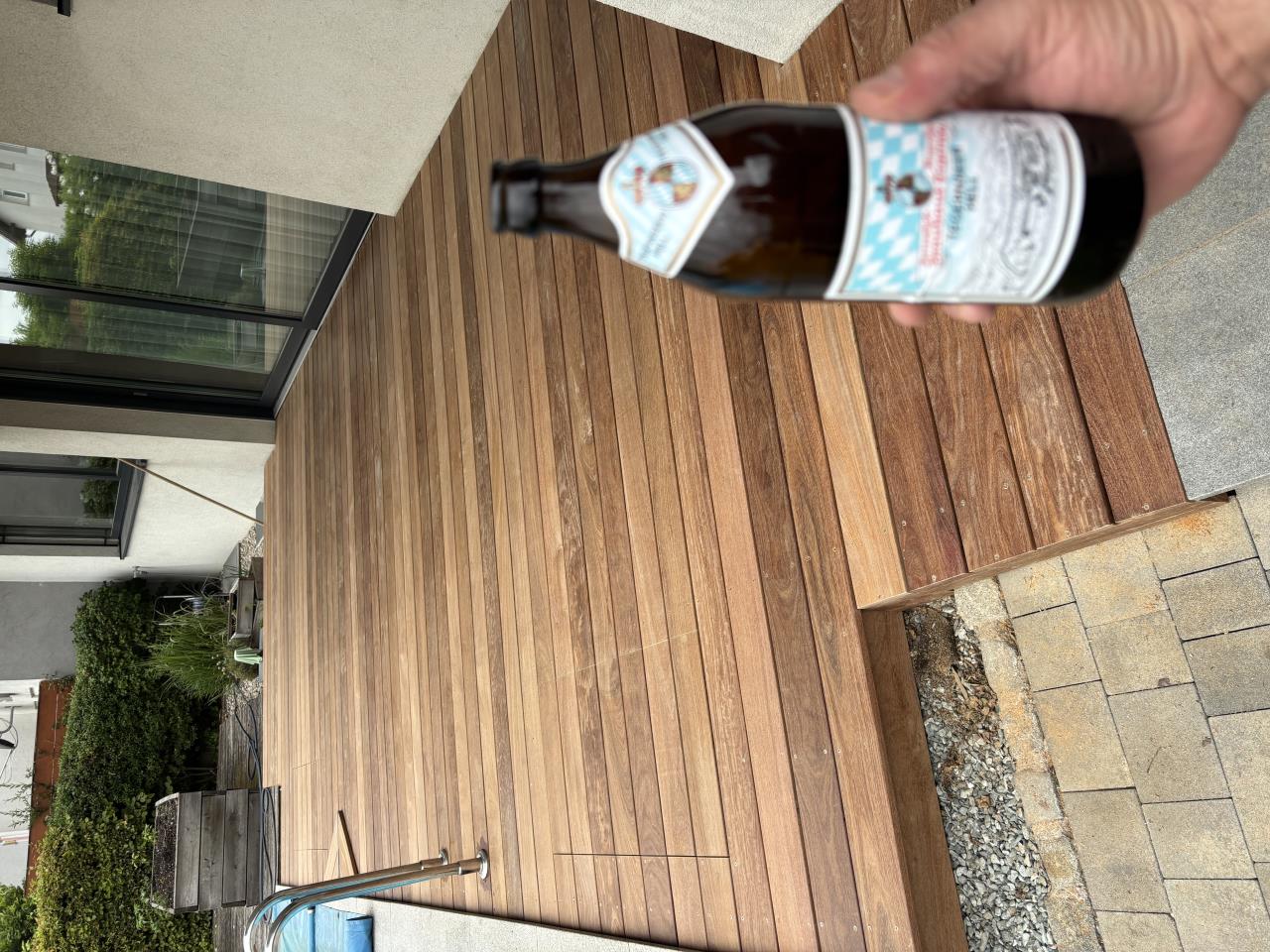

Darauf
2026/20260610578216.jpg
ein Siegerbier!
2 Tage mit Profis als Helfer von alt auf neu 😀
edit:
Thermoesche war bei uns auch lang im Gespräch, aber die optische Wahrnehmung der weiblichen Hälfte des Haushalts hat sich für Cumaru entschieden, da die Eigenschaften am Papier nicht viel ausgemacht haben.

Genau der Preis war 2013 für uns ausschlaggebend, neues Haus, Lärchenfassade an der benachbarten Garage, 1 Kind mit 3 Jahren da, ein zweites unterwegs - und kein Terrassenbelag. Somit für uns bestes PLV (weil quasi keine Kohle aber viel zu tun) = Lärche
Man lernt aber und macht Fehler nie zweimal 😀

uh ein tegernseer!... wo gibtsn des bei uns zu kaufen? 🛒

Sehr schön, da hast du gut auf deine Frau gehört und wirst viel Freude haben damit.
Cumaru bildet sehr wenige Schiefer aus, zumindest meine nicht.
Von Bangkirai wurde uns damals aufgrund der negativen Eigenschaften (vor allem Verzug) schwer abgeraten.
IPE wäre noch teurer als Cumaru gewesen, bei annähernd gleichen Eigenschaften.
Teak wäre meine Nummer 1, die hat die besten Werte, auch beim Schiefern. Wäre aber seinerzeit nochmals teurer gewesen als Ipe. Wie das heute aussieht weiß ich aber nicht.
Cumaru folgt am Stockerl, ist aber für mich der beste Kompromiss Preis/Leistung gewesen. Alle drei Haben Widerstandsklasse 1
