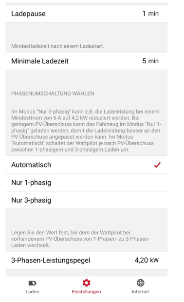

ich wollte einmal kurz rückfragen, ob ihr eine Möglichkeit seht, meine Anforderung mit dem Wattpilot zu erfüllen. Set-Up: Fronius Wattpilot V1 und Gen24+ 10er WR WR [Wechselrichter].
Er soll
  • Überschussladen
  • aber grundsätzlich 3-Phasig, dh bei Unterdeckung die Differenz aus dem Netz beziehen
  • Wieso: weil gerade jetzt, wo häufig wechselnde Lichtverhältnisse sind, er immer mal wieder zw 1 und 3ph wechselt und ich der Meinung bin, dass sich das nie rechnet wenn dafür der Onboard Lader früher defekt wird (Annahme).
Stelle ich zB 4,3kW Schwelle ein, lädt er darunter gar nicht und seit dem letzten Update ignoriert er die Schwelle und lädt brav mit zB 1,4kW... Bisher habe ich dann zB fix mit 6A geladen, was aber dann natürlich die Spitzen nicht mitnimmt. Jetzt fährt auch meine Frau das BEVBEV [Battery Electric Vehicle, Elektroauto], daher ist jegliche Spielerei abseits von Plug&Play nicht möglich.
Ideen? Danke!
  •  TomF79
3.4.2025  (#1)
Eco Modus
Einstellungen/Fahrzeug/Nur 3-phasig auswählen.
Ladepause zulassen/EIN
Ladepause/0min

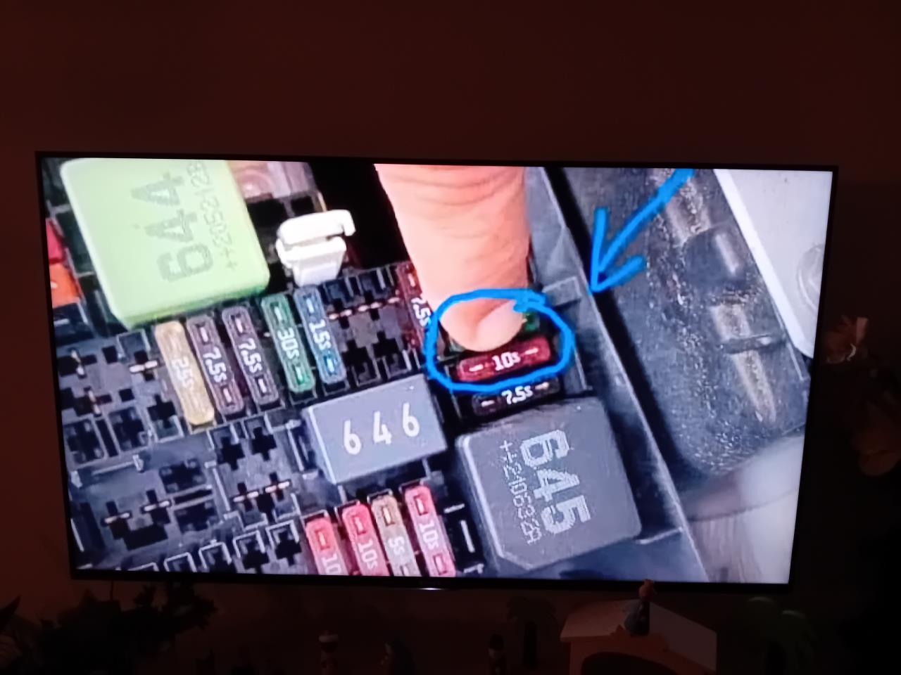

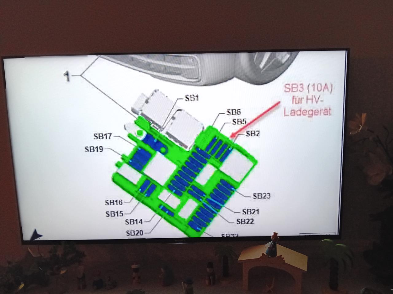

  •  heislplaner
3.4.2025  (#5)
Da hab ich irgendwo einen Beitrag gesehen, dass dieses Update Probleme beim PV Überschussladen mit dem Wattpilot verursacht. Da muss man dann eine bestimmte Sicherung ziehen und dann funktioniert es wieder. Vielleicht finde ichs
  •  heislplaner
3.4.2025  (#6)
Gefunden
2025/20250403386020.jpg
2025/20250403106730.jpg

aber, ECO am wattpilot heißt NUR überschuß
ich hab bei meinem einstellt, dass die phasenumschaltverzögerung 2min ist
dh wenn 5kw überschuß da ist, und die pv-leistung fällt, dann lädt der wattpilot vom netz dazu
aber nicht länger als die eingestellten 2min
am wattpilot hab ich 4,2kw als mindestgrenze für 3phasig eingestellt
irgendwann muß er ja aufhören, wenn zuwenig vom dach übrig bleibt oder?
und wenn ich weiß, so wie heute, dass ein sehr sonniger tag ist, schalte ich das ECON aus und stelle fix auf 6 oder 8 A und fertig

heislplaner schrieb: Gefunden
Danke dir - das heißt ich soll am Fahrzeug eine Sicherung ziehen wegen einem SW Update des Wattpiloten?
  •  heislplaner
4.4.2025  (#10)
Software update am ID - wenn das update ich glaube auf 3.7 gemacht wird, muss der onboardlader resetet werden - so habe ich es verstanden.
Wichtig: Ladekabel darf nicht eingesteckt sein und Auto sollte im Schlafmodus sein
  •  hellsayer
4.4.2025  (#11)
heislplaner schrieb: wenn das update ich glaube auf 3.7
Ja das hatte ich tatsächlich per OTA - danke! Verrückte neue Welt...

Dein Problem liegt am Fahrzeug, versuch mal den Onboard Charger zu resetten per Sicherung wie beschrieben oder Software Update. Die KFZ der VW-Gruppe machen hier am meisten Probleme. Hatte ich beim Enyaq auch.
