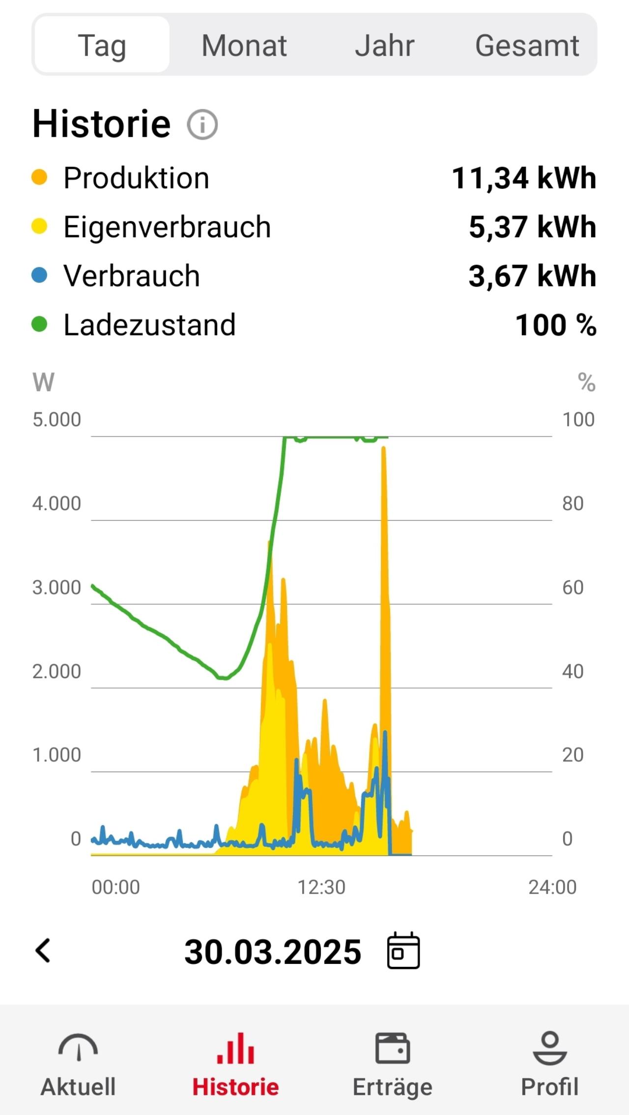

Hallo in die Runde
  • Eventuell hat jemand eine Idee was hier nicht stimmt oder verstehe ich nicht ganz?🙈 ...
  • und zwar Eigenverbrauch ist mir klar aber was ist mit dem Verbrauch ? Wenn ich wenig Produktion hätte dann klar der Rest von Eigenverbrauch wäre denn Verbrauch aber so?

Eigenverbrauch ist der Strom den du aus deiner erzeugten Produktion direkt verbraucht hast.
Verbrauch ist dein Tagesverbrauch außerhalb der Eigenversorgung.
Was genau ist unklar?

Unklar ist, warum hier der Eigenverbrauch höher als der Gesamtverbrauch ist.

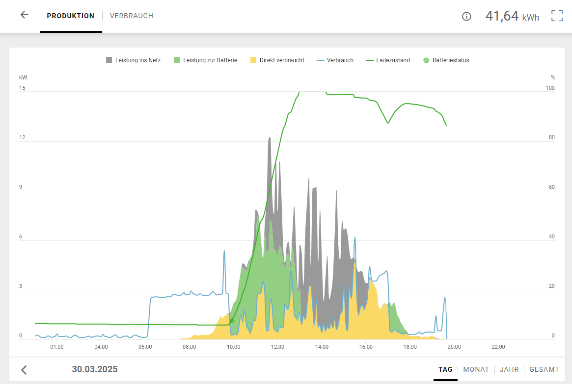

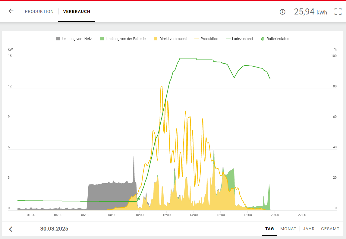

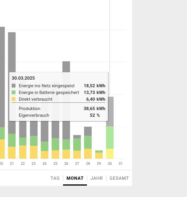

30.3.2025  (#8)
nAbend,
wenn ich das richtig sehe,ist der Verbrauch der Verbrauch vom Haus (also allen Verbrauchern am Smartmeter) une Eigenverbrauch Verbrauch + Speicherladung.
Das ist meinWert aus der APP
2025/20250330655177.jpg
Und hier aus dem "richtigen" Solarweb
2025/20250330210959.png
Wenn ma den Eigenverbrauch  und die Speicherladung addiert, kommt ma bei beiden auf ~20kWh

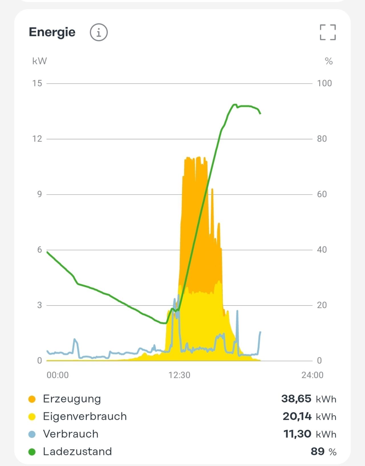

  •  HerrB
30.3.2025  (#12)
Schau es dir im Solarweb an (nicht in der App). So sieht es bei mir aus:
2025/20250330398569.png
Und hier dazu unter Reiter 'Verbrauch':
2025/20250330290233.png
