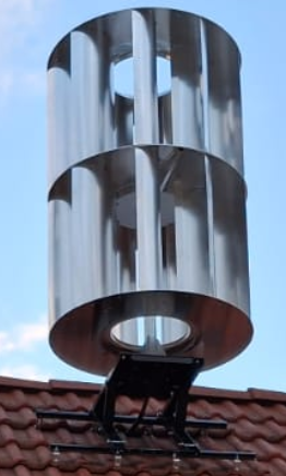

Hi,
ich weiß das Thema gab es schon öfters, aber weil ich wieder mal so ein Windrad auf einem Haus gesehen habe kommt halt wieder die Idee auf.
2025/20250327985937.png
Kennt wer die Firma die solche Windräder in AT AT [Außentemperatur] vertreibt und installiert?
Mit welchen Erzeugungsleistungen kann man da rechnen und was kostet so ein Teil ca?
Ist sowas in NÖ Genehmigungspflichtig?
  •  christoph1703
27.3.2025  (#1)
streicher schrieb: Mit welchen Erzeugungsleistungen kann man da rechnen
100W wenn ordentlich Wind geht. Das ist noch dazu die ineffiziente Variante, da geht nicht viel.
streicher schrieb: was kostet so ein Teil ca?
Vor ein paar Jahren habe ich sowas ähnliches mal um einen mittleren dreistelligen Betrag gesehen. Nur der Generator selber, ohne Verkabelung/Laderegler/Wechselrichter, ohne Montage und ohne die für die Errichtung notwendige Bewilligung.
streicher schrieb: Ist sowas in NÖ Genehmigungspflichtig?
Ja, finden sogar explizit Erwähnung.

Ösi-Vertretung war bei uns auf der Messe - kosten pro kWp kWp [kWpeak, Spitzenleistung] ca 2,5-3fach gegenüber einer PV(kWp)
Polnische Firma (Hersteller) - Aussage man benötigt mindestens 3 Windräder damit man auf einen "ordentliche" Startspannung kommt
Optik mit 240cm (persönliche Meinung) ein Horror - speziell bei 3 - egal wann die Farben zum Hausdach passen. Gewerbe wo eh alles an Zeugs am Dach steht eher anders zu betrachten aber aufs Privathausdach, puhhh

Solarbuddys schrieb: Optik mit 240cm (persönliche Meinung) ein Horror -
Aber damit spart man sich sicher den Blitzableiter. 🤣

Ein Nachbar, eine Straße weiter, hatte plötzlich ein Windrad am Hausdach. Ein Jahr später war es wieder weg, dürfte sich nicht bewährt haben. Der Ertrag soll ja eher gering sein, dafür möglicherweise Vibrationen/Geräusche in den Zimmern darunter.

Wenn ich mich richtig erinner, werden die langsamläufer genannt, Energieausbeute wenig bis nicht der Rede Wert, ist mehr was für die Optik bzw. Um bei den Nachbarn anzugeben ??
A Stückl weiter hatte bei uns auch jemand sowas, mittlerweile wieder verschwunden.
Vertikalläufer sind imner hmmmm "Ertragsproblematisch"
Wenns Dir optisch gefällt, warum ned, aber erwarte Dir keine Leistungswunder, viel mehr als an Radio wirst damit ned betreiben können.... ??

Ja, offensichtlich sterben die Dummen nicht aus und da -wie du selbst schreibst- das Thema schön öfter war, will ich nicht zu viel Lebenszeit damit verschwenden, nur konkret (weil es in der Themenüberschrift steht).
Noch dümmer als Kleinwindkraft ist ein Windrad am Hausdach, weil man dann noch den Lärm im Haus auch hat.

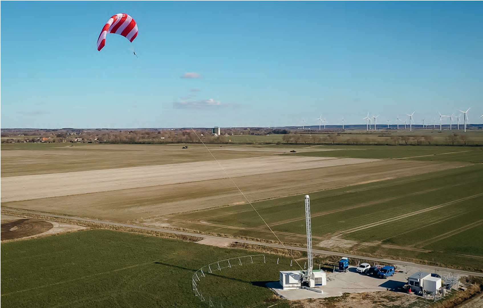

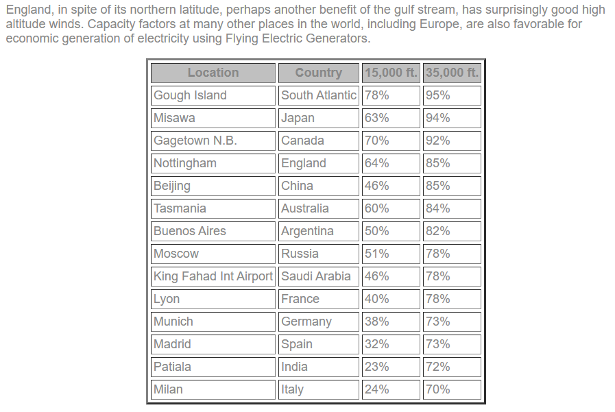

Alternativ ein Skysail, daß auf 500m raufgeht und damit auf ca. 4000 Volllaststunden im Jahr kommt. emoji
In Bodennähe erzuegen effiziente Windräder durchschnittlich 200W/qm "Leistung". Durch die kubische Funktion der Windgeschwindigkeit, hätte so ein Höhensegel bei 10.000m Leinenlänge ca. 20 kW/qm

Bei 10km Seil und 45° kommst auf 7km Höhe, das wird die Flugaufsicht nicht wirklich wollen.
Wenn an jedem EFH so ein Ding hängt und der Wind dreht ...

@streicher Sorry dass wir das hier etwas verreißen, aber ich denke es ist rübergekommen, dass von solchen Anlagen nix zu halten ist. Für Hochhäuser in der Stadt sind solche Diskussionen vielleicht schon sinnvoll. Für's EFH im 'tiefen' Land kommt da einfach nix raus, also Liebhaberei.
