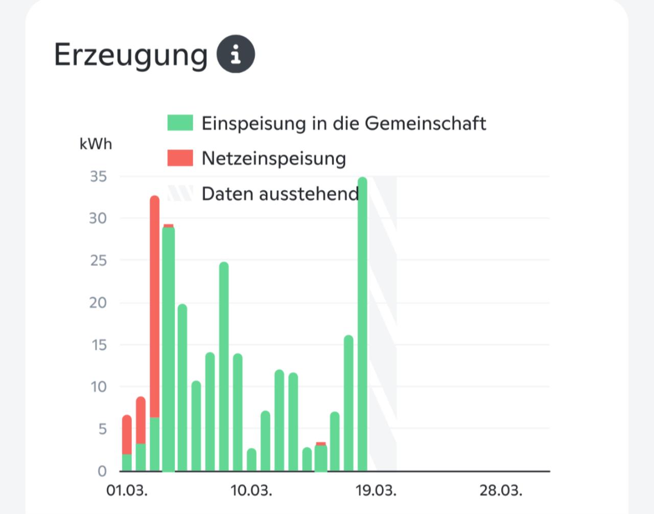

derLandmann schrieb:
Hier meine BEG/EEG Daten von EG Austria, Umspannwerk Marchtrenk (Zweigverein wurde bereits gegründet) damit ihr eine Idee bekommt was bei denen so geht:
Einspeisung:
Bezug:
Als Fallback bin ich bei RZ Pellets.
Recht unübersichtlich mit Zeiträumen von 4-6 Tage, oder?
das ist bei Thiem schon recht schön
2025/20250320926655.png
20.3.2025  (#23)
Versteh nicht was du meinst, ich kann es auch tageweise anzeigen lassen, aber dann ist die Tabelle elends lang. Das ist die Woxhenansicht. Monate Jahre usw geht ebenso.
Wie das angezeigt wird ist mir eigentlich Schnuppe solang bezahlt wird.
