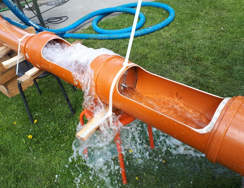

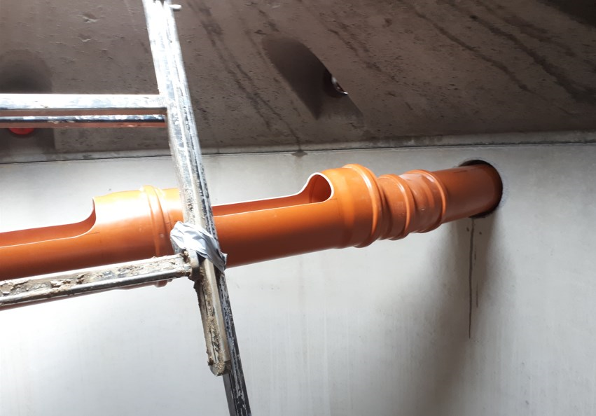

Da ich ein Thema mit Retentionsvolumen hab (Gemeinde hats verkackt, lt. Aufschließungsplänen war kein Retentionsvolumen am Grund geplant, Gemeinde will es trotzdem, allerdings mit RW Kanal am höchsten Punkt vom Grund auf gerade mal -1,2m...) nutze ich nicht die Bohrungen im Konus sondern 2 im Unterteil wo ich mehr Platz hab und hab da eine Nebenschlussdrossel nach Vorbild von Mall gebaut.
Über eine Klappe und Schwimmer regel ich wie hoch die aufgefüllt wird und ab wann das Wasser gedrosselt direkt rausgeht damit ich nicht jeden Tropfen hochpumpen muss wie es der Bauamtsleiter vorgeschlagen hat.

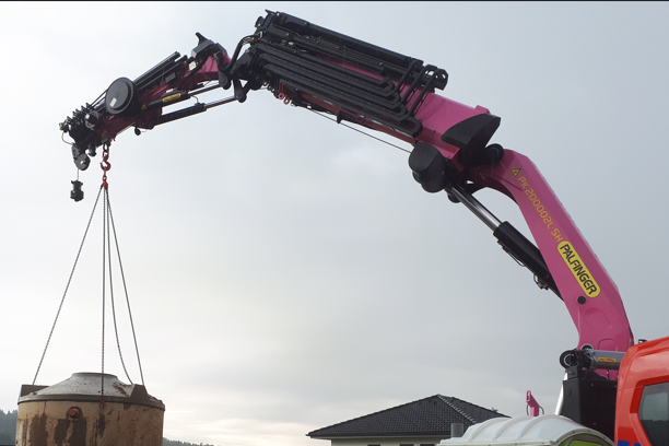

Brauchst vermutlich nur den richtigen Kran. 😂
2025/20250320848338.png
Unsere musste nochmal raus weil die Baufirma sich zu schade war meinem Wunsch nachzukommen und nachzuschauen wie tief das vom Straßenschacht kommende Rohr wirklich in unserem Grund liegt. Siehe da, es lag mit 5% Gefälle unter der Straße und war eine Ecke höher als angenommen.
Ende der Geschichte, der Zisternenauslass war tiefer als das Rohr.
Die 700€ für den Kran wurden dann von der Rechnung der Baufirma abgezogen.
Aber Ende gut, alles gut, System funktioniert hervorragend.
