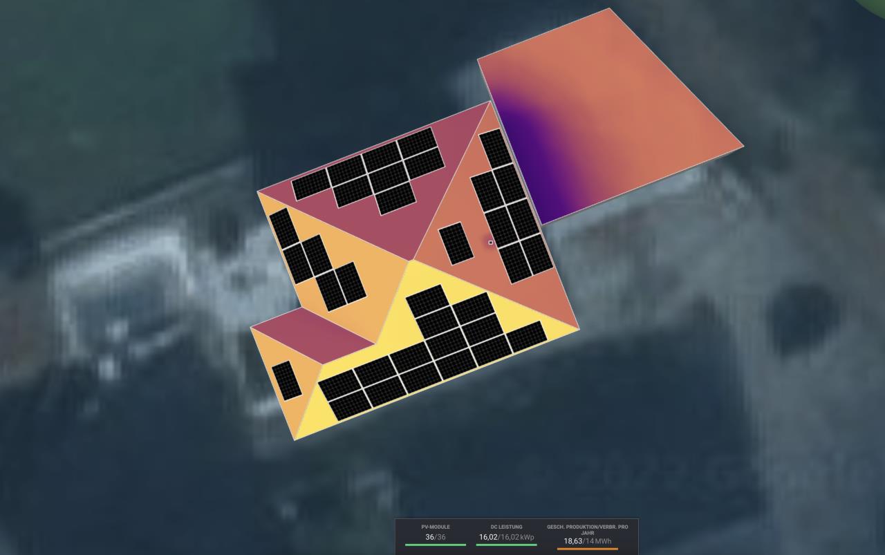

wir befinden uns gerade mitten im Hausbau und planen noch im März alle Komponenten für die PV Anlage zu kaufen. Montage soll dann gemeinsam mit bekanntem Elektriker mit dem Außenputz gemeinsam passieren.
Zur Auslegung habe ich jetzt mal mit dem SMA Planer etwas herumgespielt.
Das bisherige Angebot sieht insgesamt nur 24 Module auf den Ost, Süd und West Seiten vor (hier im Beispiel bin ich jetzt auf 28 gekommen). Geplant wären die Trina Vertex 450Wp mit einem Solax X3-Hybrid-15.0-D G4 WR WR [Wechselrichter] und 12,5kWh Speicher.
Das Flachdach der Garage könnte theoretisch auch belegt werden, würde ich aber erst zu einem späteren Zeitpunkt machen.
Anbei meine Planung mit dem SMA Planer. Ich bitte um Eure Meinungen.
2025/20250316620156.jpg
Danke und beste Grüße!

mit der Belegung ist der WR WR [Wechselrichter] mMn völlig überdimensioniert. Ich würde eher Ost/West weglassen und den zweiten String mit der Garage belegen.

Ich würde alle Dachflächen inkl. Norden und Garage belegen und dafür ganz easy 1 WR WR [Wechselrichter] mit Solaredge nehmen. 😎 (Ups, das hab ich ja. 😂)
Natürlich abhängig von der erlaubten Engpassleistung der Einspeisung.

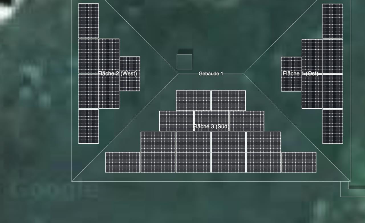

17.3.2025  (#6)
Vielen Dank für eure Antworten.
Ich habe die Module noch mal anders angeordnet, damit nochmal mehr Platz ist. Ist eine "parallele" und eine Kreuverlegung eigentlich gemischt möglich um den Platz optimal auszunutzen?
Mit dem K2 Planer bringe ich das irgendwie nicht wirklich zustande.
Ich gehe davon aus, dass die Module immer an der langen Seite geklemmt werden sollten?
2025/20250317607387.jpg

Also ich zähle oben bei deinem ersten Bild 18 Module Süd...
  •  ck
18.3.2025  (#12)
Module stehend: 18+5+5= 28
Module liegend: 15+7+7= 29
gemischt: 18+7+7= 32

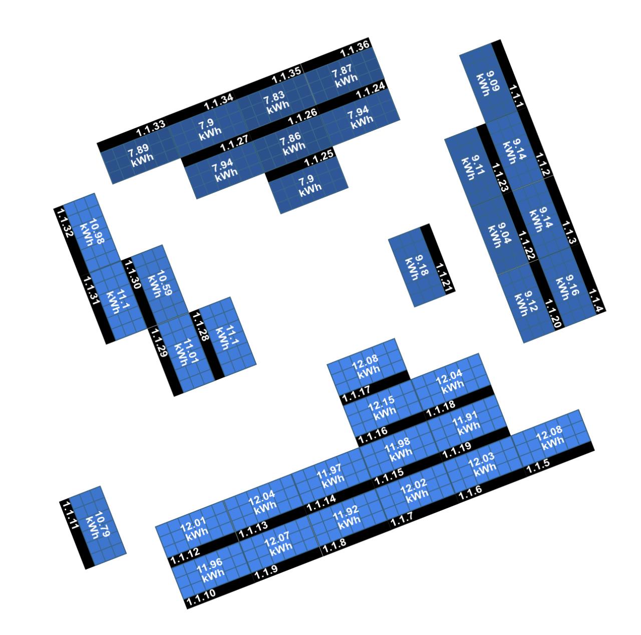

18.3.2025  (#15)
Hi @hmk21
ich empfehle dir sehr mal den Solaredge Designer für die Planung zu verwenden und ernsthaft Solaredge in Betracht zu ziehen.
Hab ich das richtig verstanden, du möchtest die Komponenten selbst bestellen?
Im Solaredge Designer kannst du dir die komplette Modul- und auch Elektroplanung machen lassen inkl. Verstringung usw. und bist hier auf der sicheren Seite.
Mein Haus schaut ziemlich gleich aus wie deins, auch mit der Garage nebenan.
Bei Walmdach vor allem, hat eh schon mein Vorposter genannt, macht das schon Sinn.
Hast du ein Elektroauto, oder zukünftig eins geplant?
Wenn ja, würde ich auch die Nordseite belegen. Evtl. sogar auch wenn keines geplant ist.
Ich bin sowieso der Meinung, wenn ich schonmal am Dach bin dann solls vollgemacht werden.
Preislich, damit eine Vorstellung hast, war ich bei ca. 16.000€ für 16kwp und 13,8kwh Speicher, alles von SolarEdge .. Module von Ja Solar 445Wp
Gekauft vor ca. 3 Wochen.
2025/20250318285040.png
Hier noch eine Darstellung der einzelnen Module, da sieht man ganz gut wie auch die Nordseite performt. Wir hatten mieses Wetter die ganze letzte Woche und die Anlage ist seit 8.3.2025 in Betrieb:
2025/20250318742172.png
