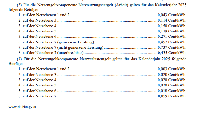

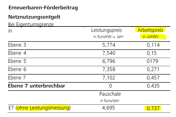

Unter https://netz-noe.at/Download-(1)/Formulare-Strom/B410_Systemnutzungstarife-Strom.aspx
steht folgendes:
2025/20250316502060.png
Wie kommst du auf 0,796 ct/kWh?

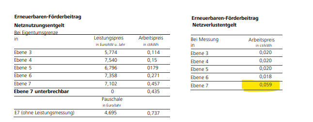

streicher schrieb: Wie kommst du auf 0,796 ct/kWh?
mit dem Netzverlustentgelt
2025/20250316160592.png
(ich bin übrigens bei Netz NÖ und in einer regionalen EEG, und kann die Beträge auch auf meiner Rechnung so sehen)

Witzig... da steht aber "bei Messung"?

16.3.2025  (#5)
So steht es in der Verordnung (da wird beim Verlustentgelt nicht unterschieden)
2025/20250316384247.png
